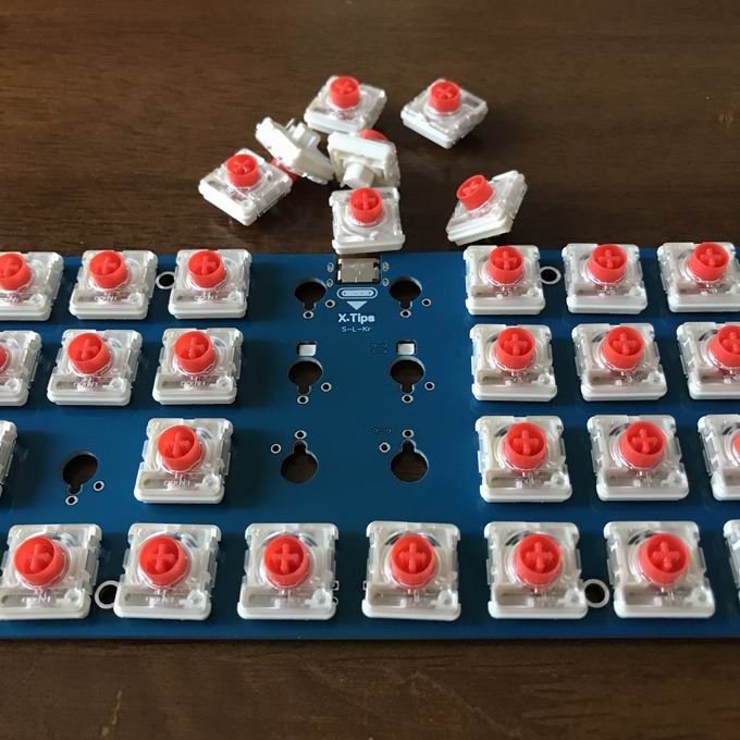

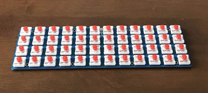

分矮轴、标准轴两个版本,矮轴采用焊轴方式,标准轴采用热插拔方式。

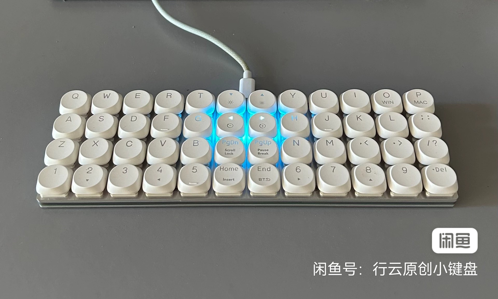

一、矮轴48键直列键盘:
全1U矮轴设计,无需卫星轴,整齐划一,十字键帽。(更新:下面中间4个1U键可换成2个2U键,定位板请自己更改)
焊轴版设计,可不用定位板,type C接口居中,第二行中间两颗RGB灯作层状态与大小写指示。

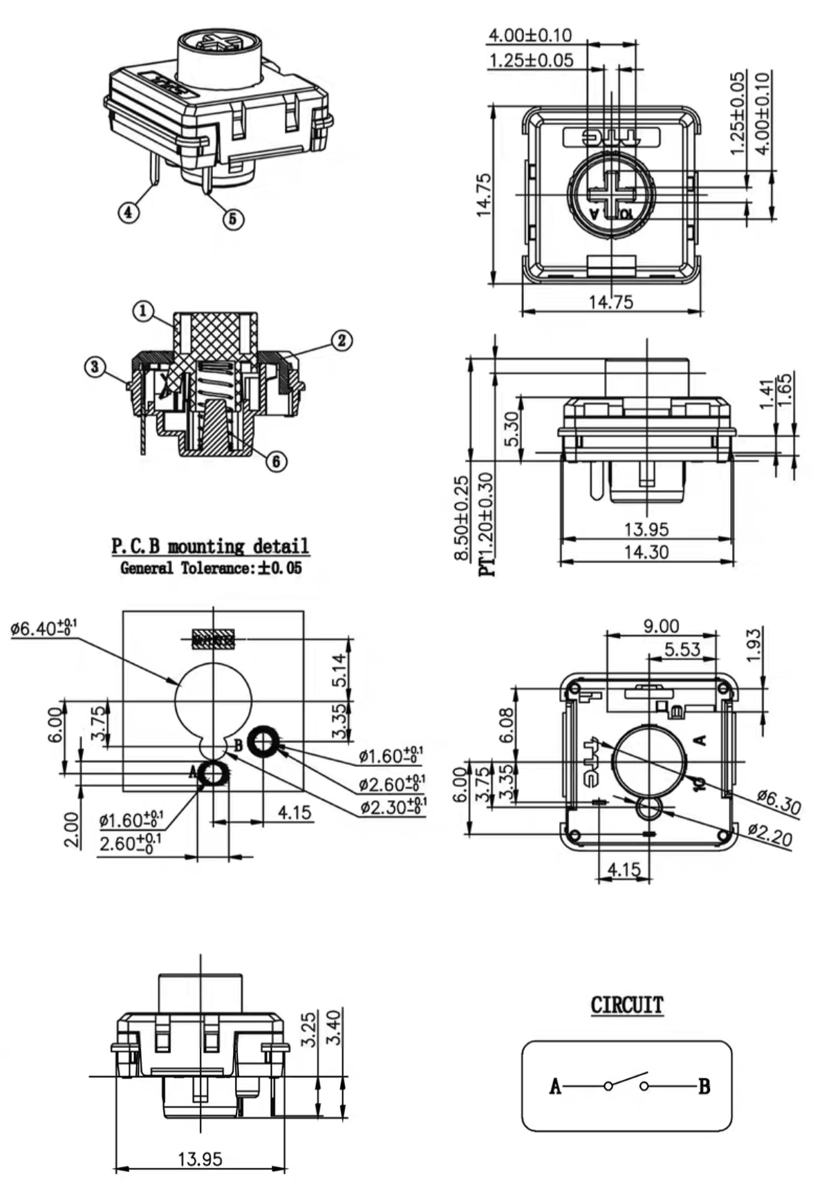

TTC矮轴尺寸图(其它矮轴可参考修改),如需设计定位板可参考图示尺寸。
附件有三明治结构的定位板、底板dxf文件,因不同工艺有可能出现误差,特别是矮轴对定位板开口要求比较严格,请自行对照键轴尺寸图确认或修改,本人不对误差产生的后果负责。

矮轴版成品

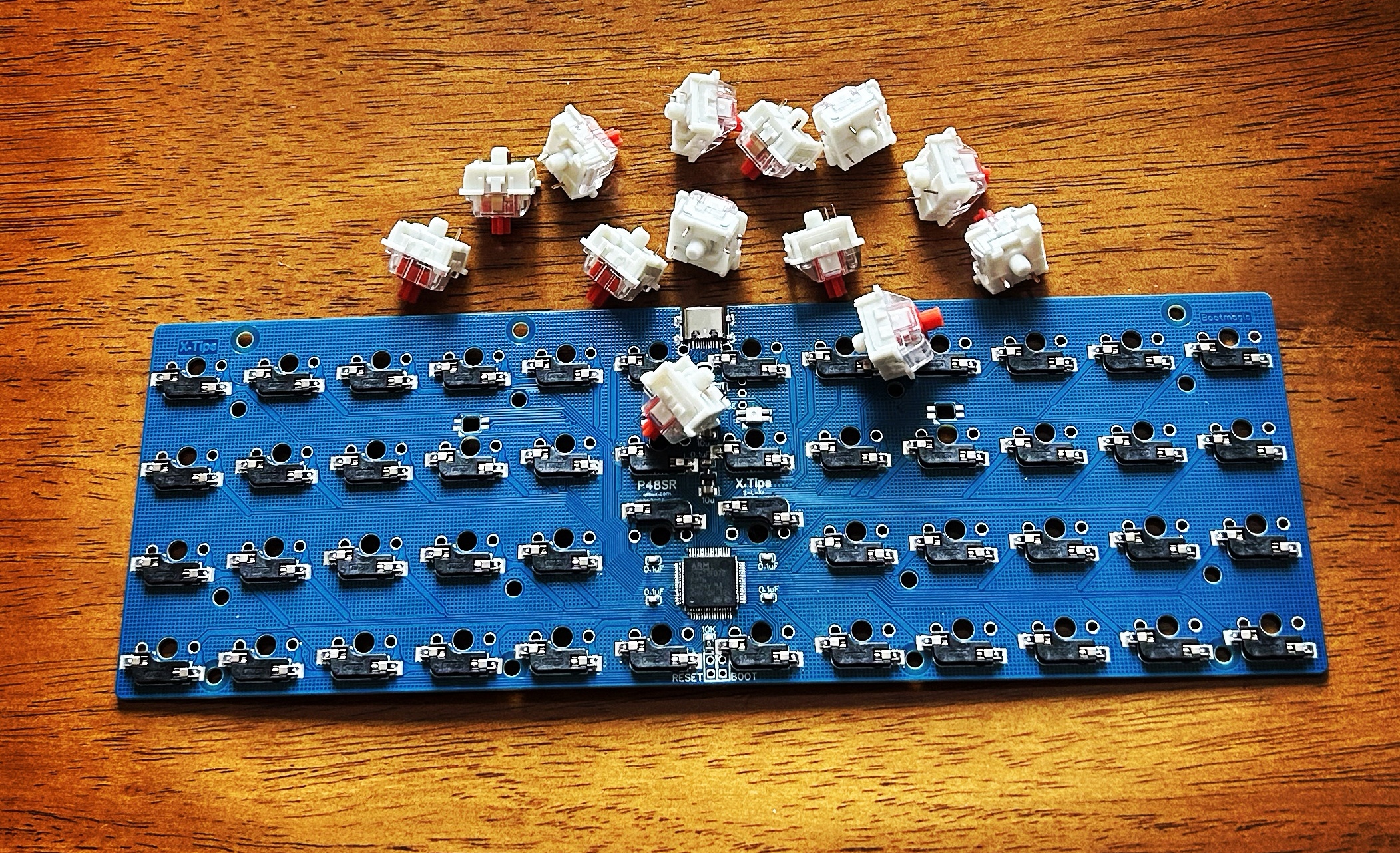

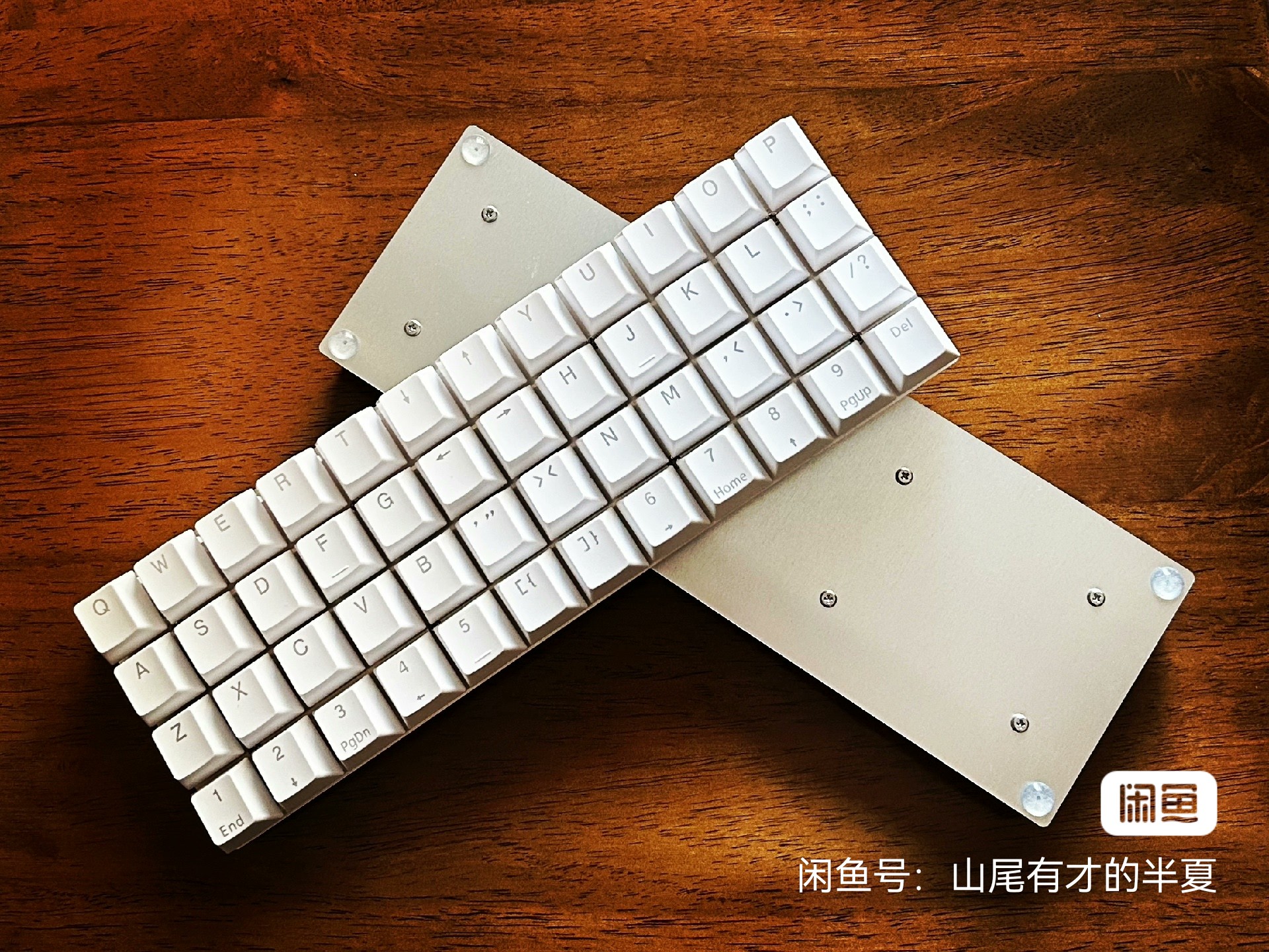

二、新增标准轴PCB,支持热插拔 。
使用相同的固件,定位板、底板未作调整,未适配固定螺丝孔,请自己修改。
标准轴热插拔成品
