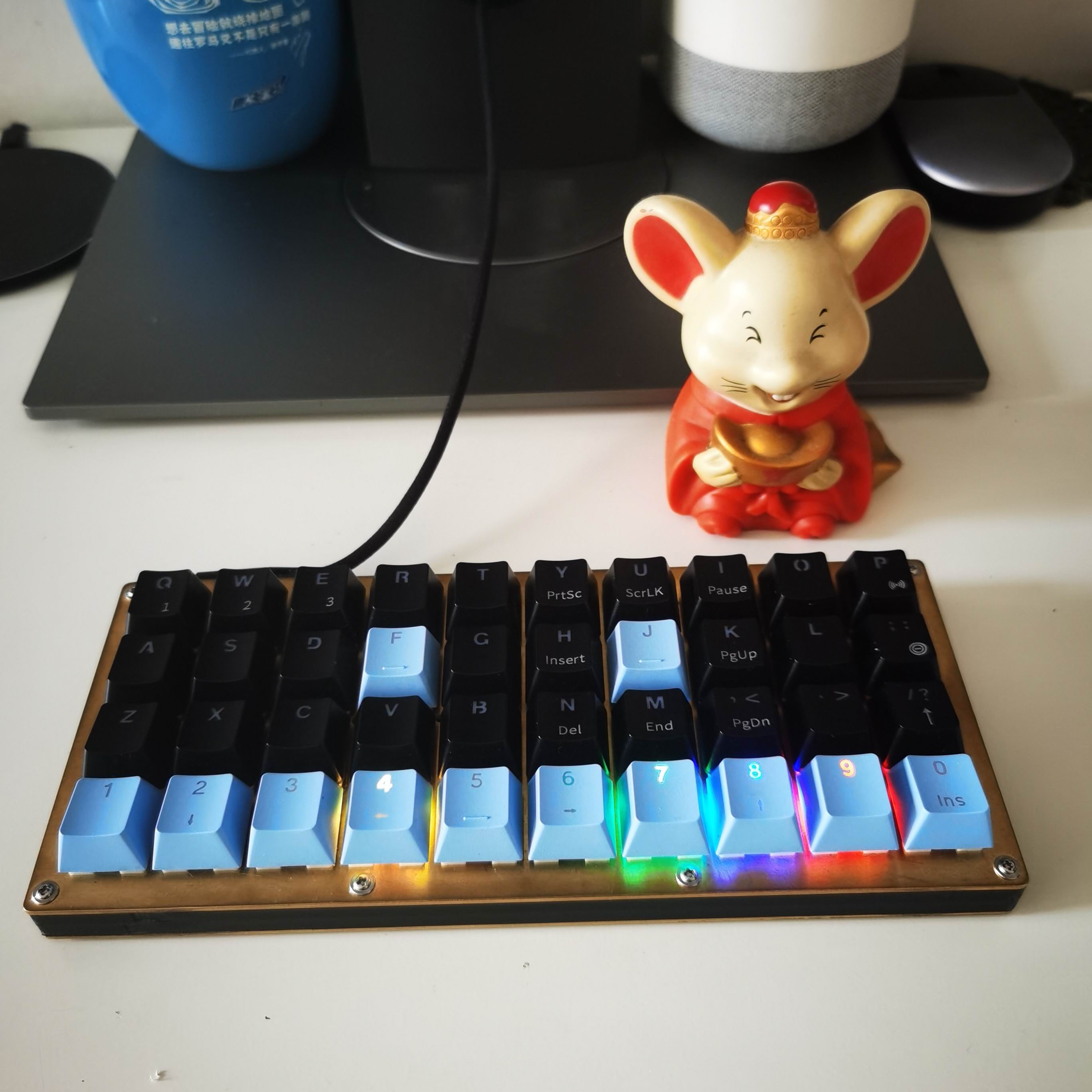

分两块PCB,单独使用是20键小键盘,拼在一起是全功能电脑键盘;STM32f103c8t6做板载主控;全部采用1U按键,键帽配备简单便宜,无卫星轴,可不用定位板;配置了RGB灯显示层状态。

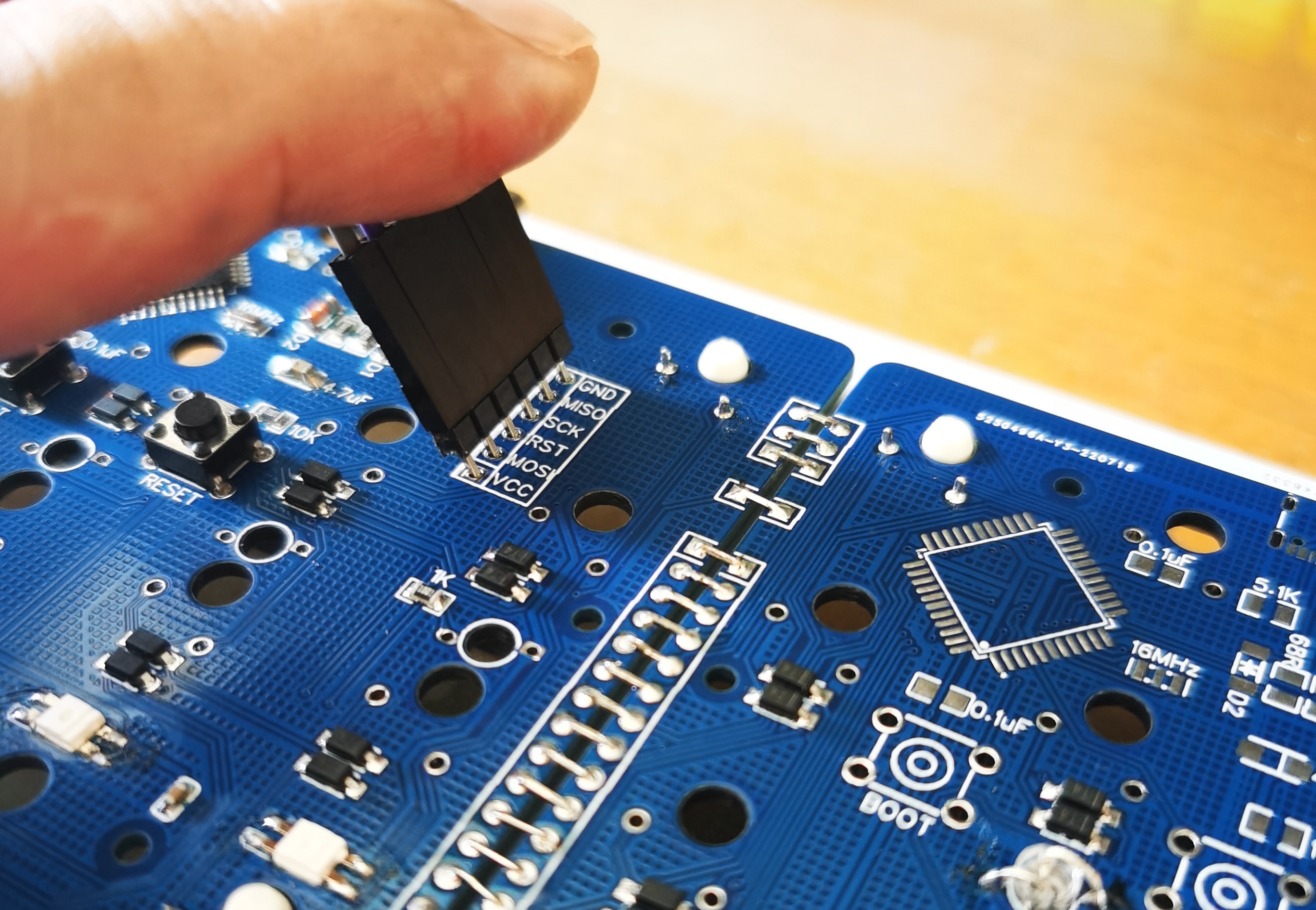

烧录bootloader时如有烧录针最好,没有的话在杜邦线插上普通插针,然后斜插到PCB插孔上,烧录时轻轻按压即可,反正只需烧录一次。
BOOT0、RESET采用轻触开关,对应底板的位置开有小孔,方便调试时烧录固件。如不需反复调试,也可不焊开关,需要时用镊子短接一下即可。

外壳采用亚克力堆叠结构,可参考该文章的外壳图纸。

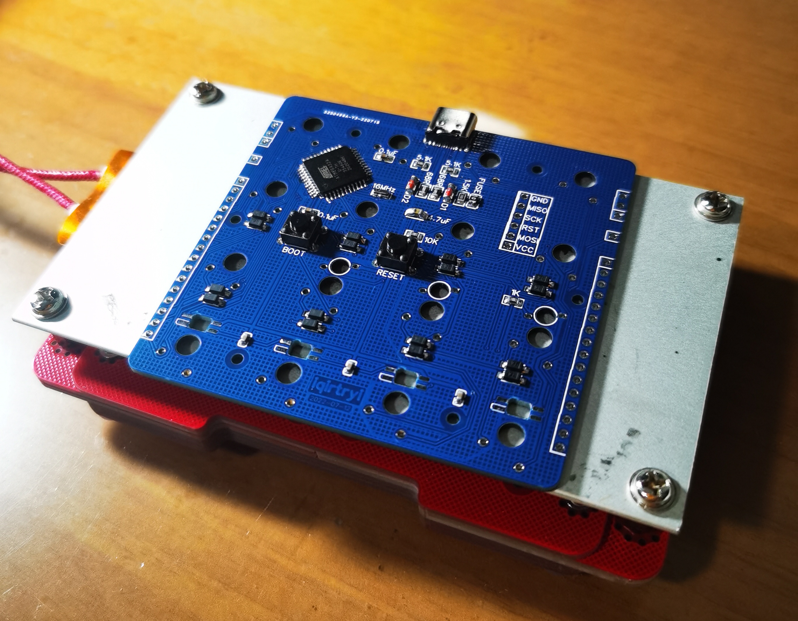

Type C与STM32f103c8t6芯片的焊接对于小白来说有点难度,建议采用加热台和锡膏来完成,比电烙铁方便多了。除了键轴与个别元件外,基本都可用加热台完成。 焊这种小板,所有贴片元件焊盘涂好锡膏,放好除C口和STM32f103c8t6芯片外的元件,加热,等C口和芯片的锡膏融化,有连锡的用尖物划开,然后准确放上芯片、c口,按住几秒,一次焊完全部贴片,100%成功,又快又好!没经验的可以在B站搜索相关内容学习,注意焊接时间切勿过长,以免损坏元件。上图所示的加热台淘自某宝,DIY了一个PCB隔热支架,简单实用,详见:https://oshwhub.com/iqirtryi/heater-holder
