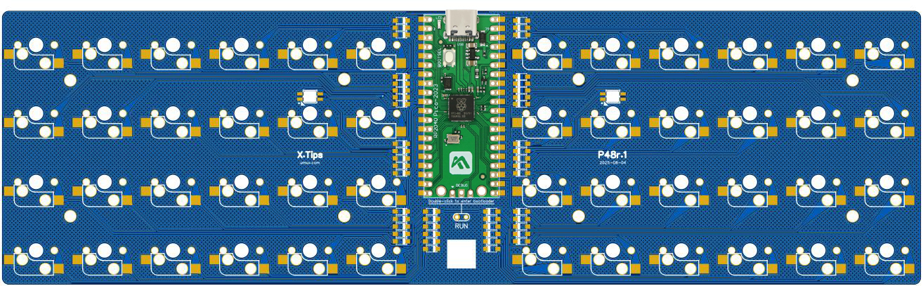

2、有线单模:采用树莓派Pi Pico模块作主控,QMK固件,支持vial改键。
所有元件(包括树莓派Pi Pico模块、轴座、1n4148二极管、RGB灯)均焊在电路板底面,建议使用发热板焊接。
树莓派Pi Pico模块如上图紧贴电路板焊接,建议选购使用typec插座的模块。
附件提供qmk代码供参考,也提供编译好的固件,快速短路两下电路板的RUN,电脑出现一个U盘,将uf2固件拖入即可完成烧录。
