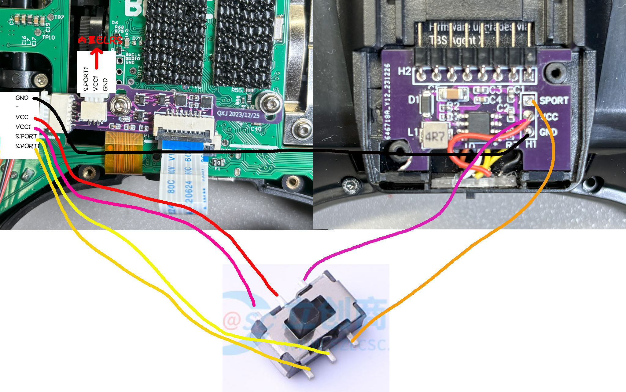

Tango2由于折叠摇杆的设计,我觉得仍然是目前最便携好用的遥控器。我的Tango2多年前购买后就安装了外置的nano高频头仓,后来有大神开发了内置ELRS高频头,我也第一时间安装了,的确非常好用,但外置高频仓也就此废弃了。最近琢磨能否把外置仓继续利用起来,比如外置仓可以用四合一多协议高频头,连接无线加密狗飞RF模拟器,或者连接欧兰斯固定翼。于是站在之前大神的肩膀上,重新开发了转接板电路,能够通过一个拨动开关切换内置和外置高频头,让Tango2这个老控焕新颜,又能适用更多场景了。
相比较之前的转接板,只是增加了一个sh1.0 6p端子(没有用FPC排线,不容易弯折),把vcc和s.port引出到一个拨动开关,用于切换电源和信号,然后外置高频头的PCB也做了相应改造。
本来想用HFD4双刀双掷继电器,但是研究了一下单稳态继电器线圈功率还需要140mW,然后磁保持也没研究明白怎么用拨动开关发送正反激励信号,遂作罢。
具体的接线图如下图所示,需要一点点焊接能力:
电路板可以使用原主板的两颗螺丝固定,不过需要用两个垫圈(1.5mm左右),稍微把电路板垫高一些,避免与主板的FPC连接器干涉。
