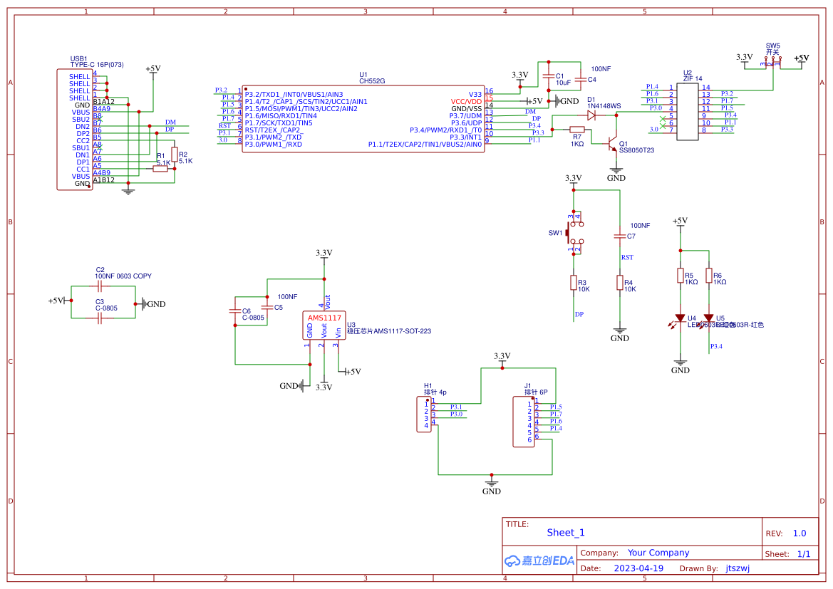

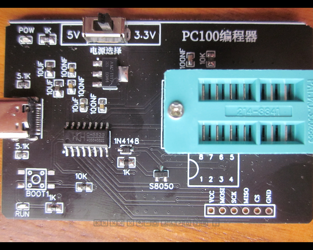

CH522G编程器,资料来源于diy编程器论坛,根据论坛大神分享的原理图重画PCB并验证成功,速度比CH341A快
可以自己添加芯片
不焊IC 座也是CH552G开发板,论坛下载 的资料分享在附件 按住BOOT1上电进下载模式 具体下载过程就不赘述了,不i会的课参考其他工程里的教程
