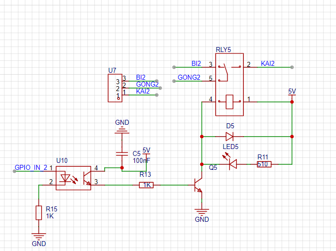

继电器部分:
继电器控制使用的光耦隔离,避免影响控制端

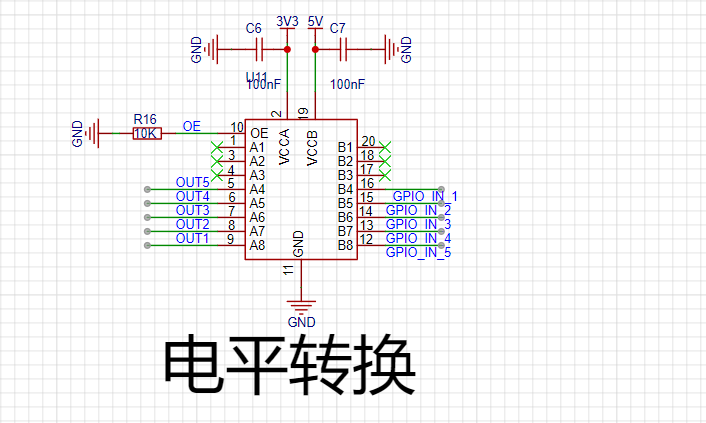

同时在中间部分增加了电平转换芯片,型号是TXS0108E,此芯片使用简单,成本便宜,不到一块钱一片。

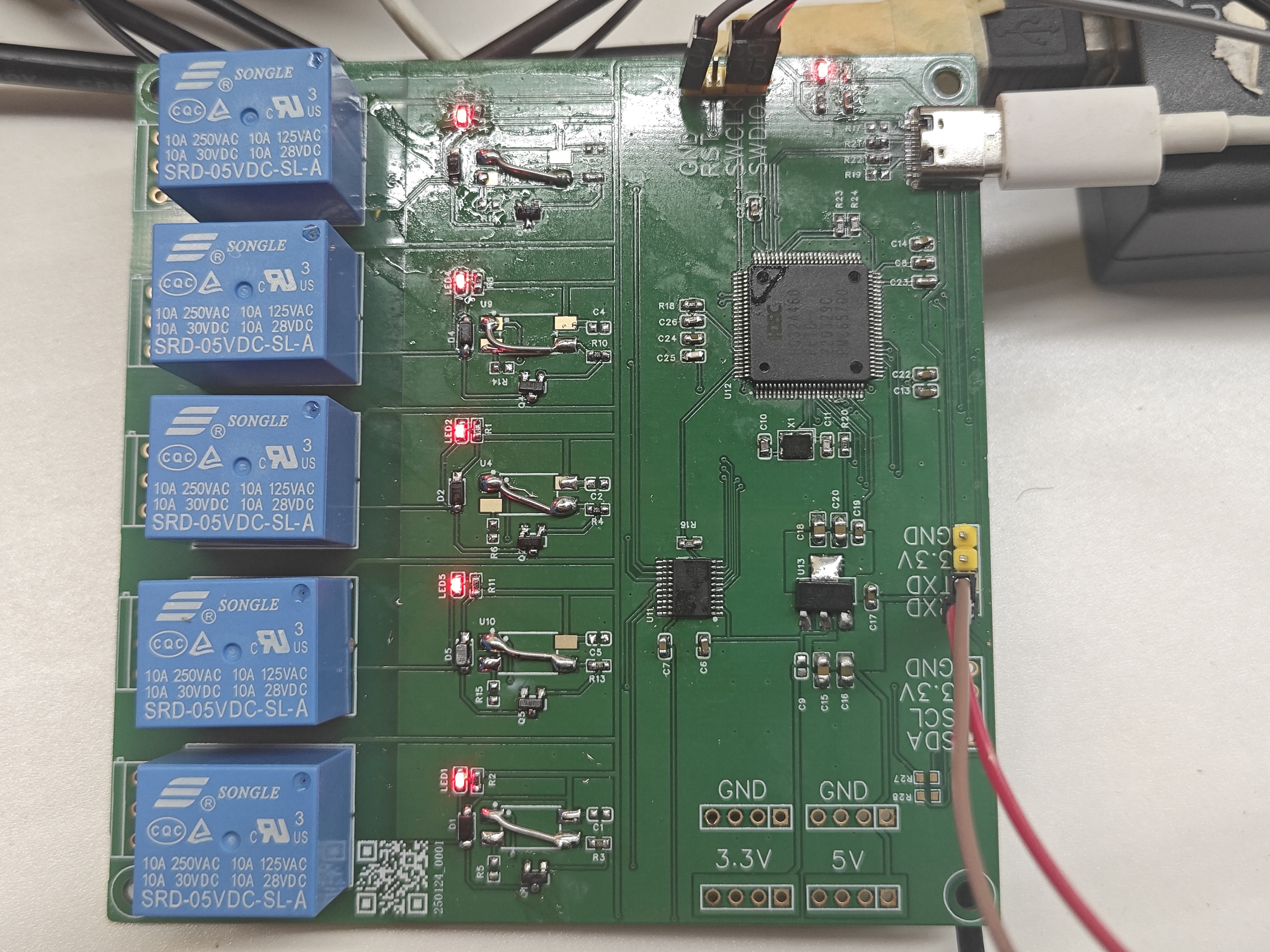

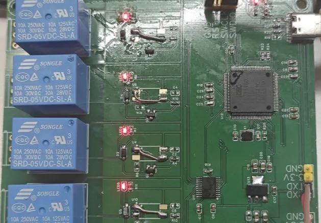

实物图
光耦忘买了,直接飞线跳过光耦
