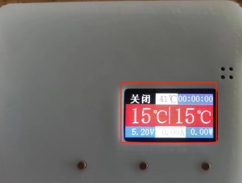

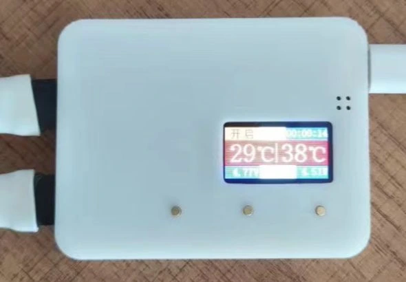

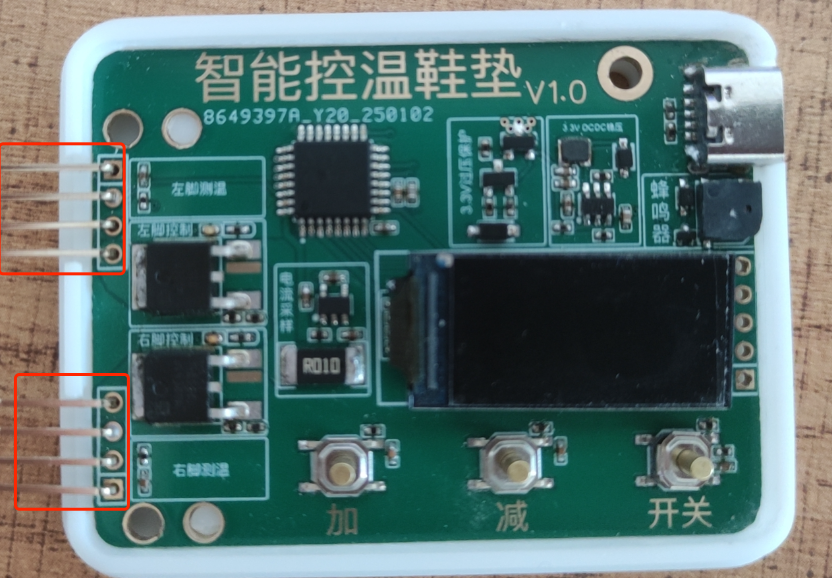

使用stc8h8k64u作为主控芯片,0.96寸液晶显示屏。显示状态、设置温度、实时温度、电流、电压、功率等信息。通过FPC作为发热材料,热敏电阻测温,控制N沟道mos管,实现控温。
简介:使用stc8h8k64u作为主控芯片,0.96寸液晶显示屏。显示状态、设置温度、实时温度、电流、电压、功率等信息。通过FPC作为发热材料,热敏电阻测温,控制N沟道mos管,实现控温。

1、主控:使用stc8h8k64u芯片作为主控芯片,主要是开发简单,非常适合新手作为编程开发的入门学习的芯片。
2、数据监测:
(1)测温:使用NCP15XH103F03RC热敏电阻贴在发热材料上,实时测温。
(2)电流:通过INA180A2IDBVR芯片,及10m欧姆电流采样电阻,实时监测电流。
(3)电压:通过三个高精度电阻,43kΩ、12kΩ、10kΩ,设计时考虑最高20V的情况,10k分压未3.08V左右,基准电压为3.3V。
(4)功率:用W=IU计算得到。
3、数据显示:使用0.96寸彩色液晶屏显示监测数据,及状态。

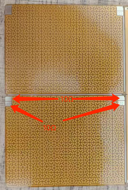

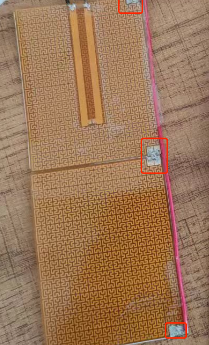

4、发热材料:通过制作的fpc作为发热材料。使用希尔伯特曲线布线。考虑实际温度只需要在41度以下,所以未做PD诱骗等设计,一般插在电脑上,电压5V电流1A左右。fpc单面是10欧姆左右,可以根据自己电源情况,连接组合。我采用上下两面并联,然后两张串联,最终单只脚10欧姆,两只脚同时加热时是5欧姆,满足电脑输出的5V1A条件。
5、加热控制:通过控制两个N沟道mos管实现发热材料的通断,实现左右分别控温。

1、基础焊接:本设计主要使用0402作为零件,焊接起来有些难度,但是使用加热台,还是很容易焊接的。

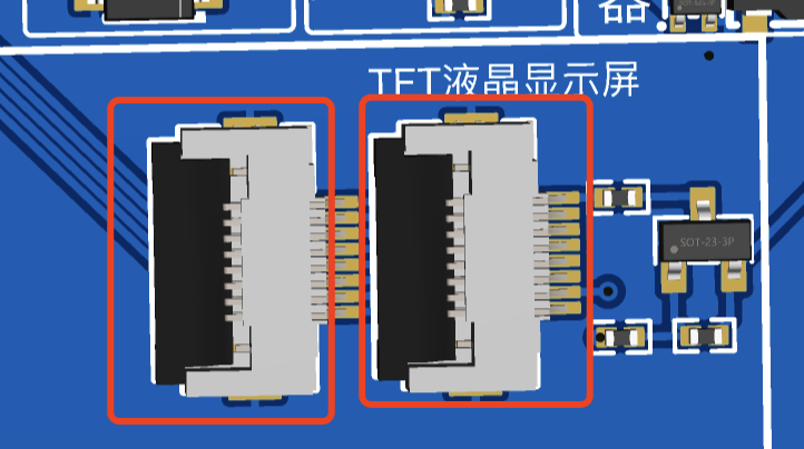

2、显示屏插座:市面上常见的0.96寸显示屏有两种长度的排线,所以根据实际购买的长度,选择焊接FPC连接器焊接的位置。
3、加热垫接头:

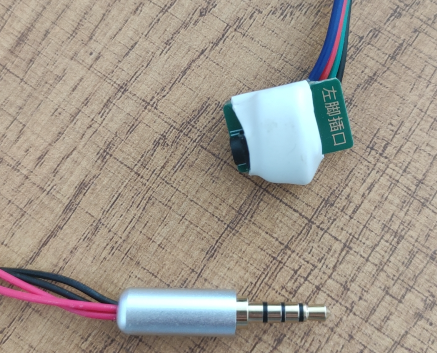

(1)电路板:采用(C22368234)弯插排针,配合(C2897367)排母,实现可插拔连接。
(2)插口:采用常见的3.5mm耳机座及耳机插头,正好4根线。操作方便。

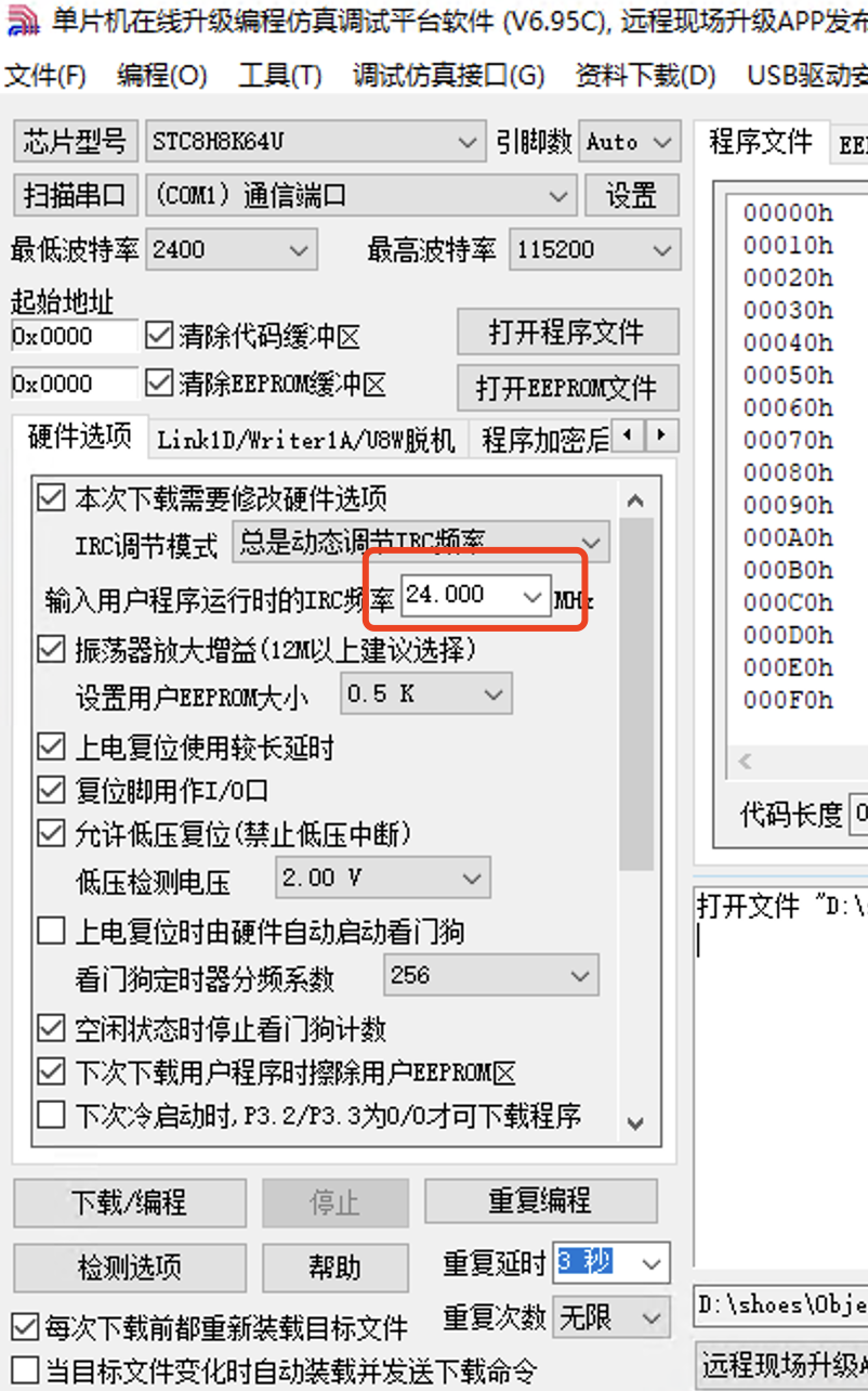

三、烧录

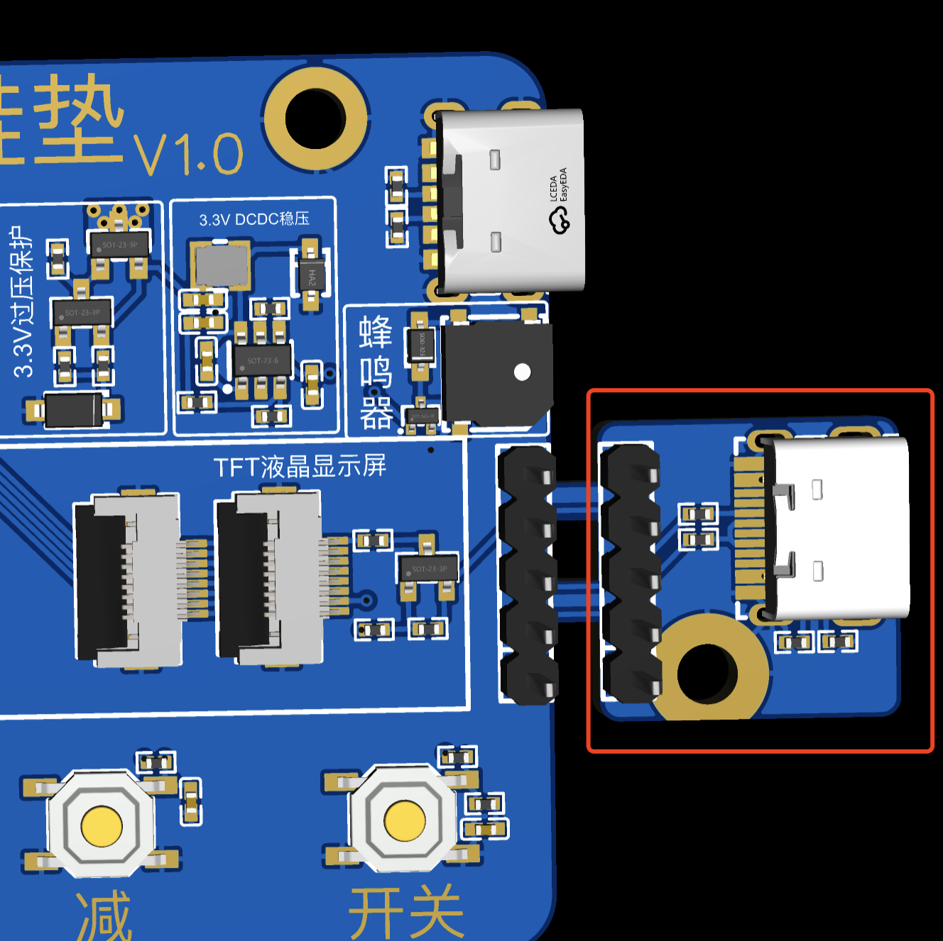

如图,电路板一共设计了两个usb插座,上边的是平时供电使用。红框内的为烧录使用,这样设计,主要是因为将供电和下载使用一个usb时,经常会出现无法正确进入下载模式的情况。让新手不只所措。
1、首先将电脑与红框的USB连接。
2、按住“开关”按钮。
3、插入电源usb,就可以成功进入下载模式。
4、在下载软件中,选择程序文件,选择频率为24MHz。
5、点击“下载/编程”完成烧录。
