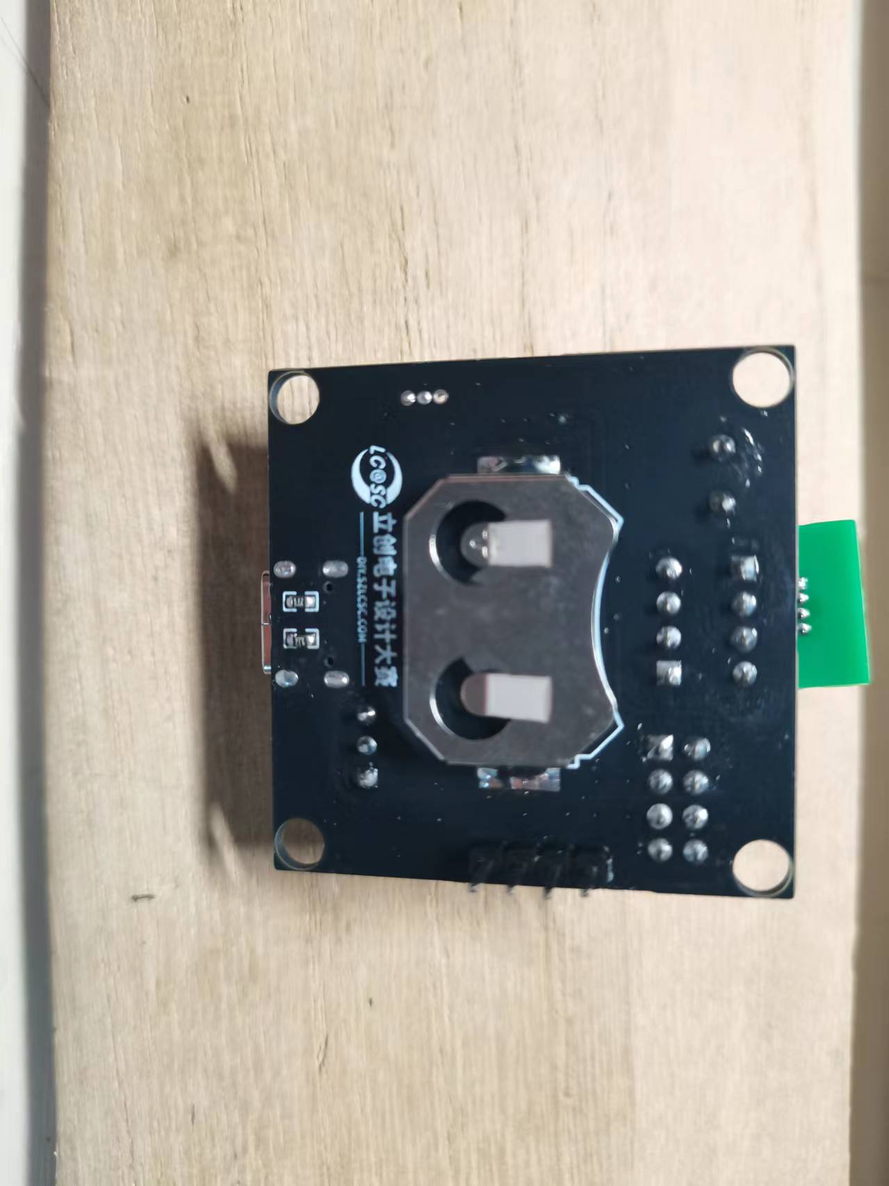

为了能够在远程看到房间中的温度,并且执行对应的操作,通过无线远程控制空调风扇的开关,在回房间的时候能够体验到舒服的休息环境。
主要使用的传感器是SHT40,主控是STM32,无线是ESP01S,通过ESP接入到树莓派搭建的HA平台,STM32通过ESP将数据上传到HA平台,HA平台就可以直观的看到数据和操作设备了
设备支持Type-C有线供电,也支持纽扣电池供电

4、硬件部分
主控采用常用ST意法半导体,外设十分的简单,不需要外置时钟等等,仅需供电即可正常工作了
电源部分可以使用typeC有线或者电池供电,通过2.54的排针来选择供电的方式
下面就是一些常用的外设了,比如:按键、灯、温度传感器、WIFI模块、OLED等等
打板测试后发现一些硬件上使用不方便的问题:
1. 没有电源指示灯,并且不知道当前的供电状态【工程上已添加】
2. SHT40的模块不是2.54的排针间距,并且模块上面没有上拉电阻。所以后面又画了一个转接板并且进行了上拉【工程上已添加】
3. WIFI远程查看数据和本地OLED不能同时使用,没有考虑到模块的间距
