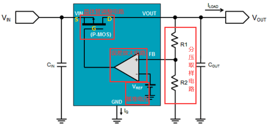

AMS117的LDO降压电路
AMS117 是一种固定输出电压的低压差线性稳压器(LDO),能够提供高精度的稳定输出电压。AMS117 是基于基准电压源和误差放大器的反馈调节电路构成的。它通过一个差动放大器来比较输出电压与参考电压的差异,从而调整输出电压以保持稳定。
LDO内部基本都是由4大部件构成,分别是分压取样电路、基准电压、误差放大电路和晶体管调整电路。分压取样电路: 通过电阻R1和R2对输出电压进行采集;基准电压: 通过bandgap(带隙电压基准)产生的,目的是为了温度变化对基准的影响小;误差放大电路: 将采集的电压输入到比较器反向输入端,与正向输入端的基准电压(也就是期望输出的电压)进行比较,再将比较结果进行放大;晶体管调整电路: 把这个放大后的信号输出到晶体管的控制极(也就是PMOS管的栅极或者PNP型三极管的基极),从而这个放大后的信号(电流)就可以控制晶体管的导通电压了,这就是一个负反馈调节回路。
