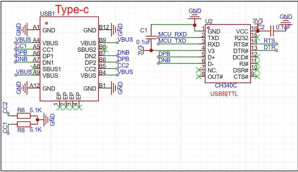

1、16Pin的Type-c电路
该type-c电路既能通过VBUS给整个电路进行供电,还能通过Type-c进行串口通信下载程序
2、自动下载电路
我在自动下载电路里面加了延时开关电路,USB转串口刚开始连接电脑,DTR和RTS的电平是变化,系统会复位多次,延时开关可以RTS和DTR的干扰电平不会影响到系统复位

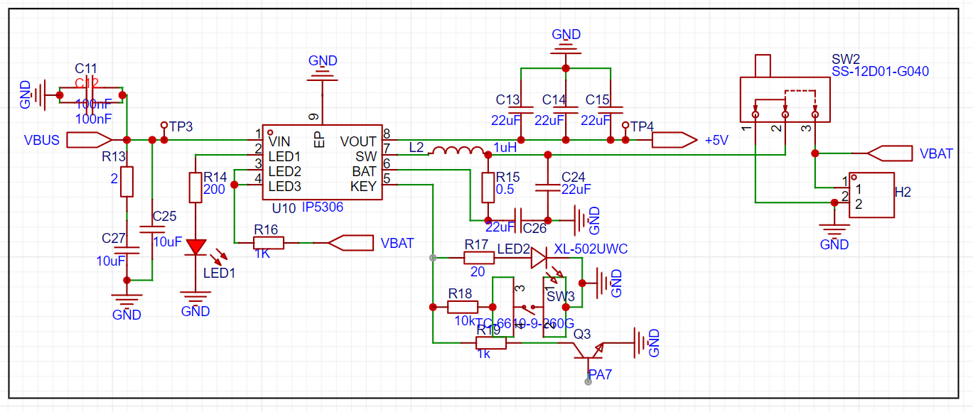

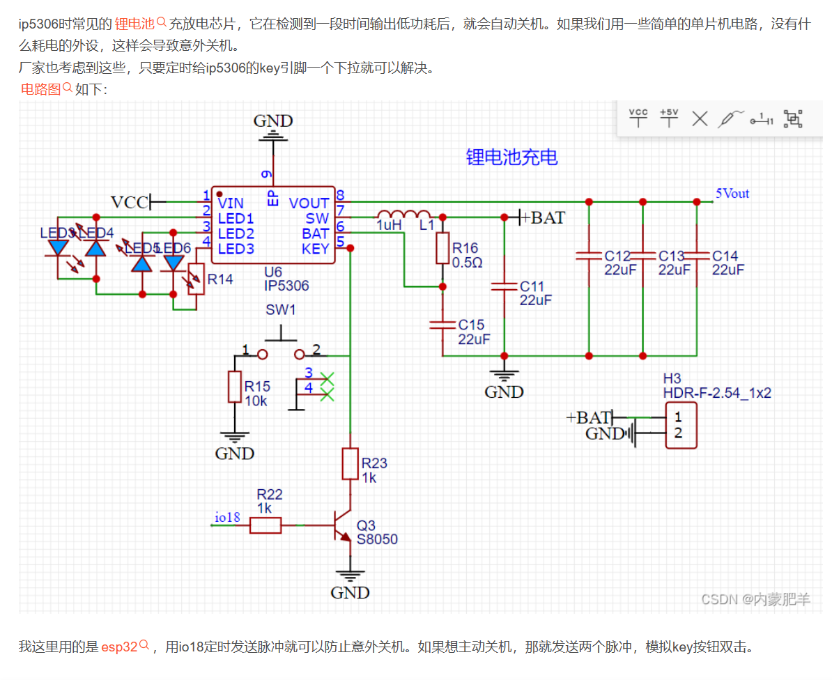

3、IP5306充电宝电路
IP5306应用时仅需极少的外围器件,并有效减小整体方案的尺寸降低BOM成本,IP5306只需一个电感实现降压与升压功能。 可以支持低成本电感和电容。IP5306的同步升压系统提供最大2.4A输出电流,转换效率高至92%。 空载时,自动进入休眠状态,静态电流降至100uA。考虑到IP5306会出现休眠问题,我参考了网上博主的设计方案加了一个GPIO口不停的唤醒芯片,避免其休眠。参考的博客链接:防止ip5306在低功耗时自动关机_ip5306输出30秒就停止输出了-CSDN博客

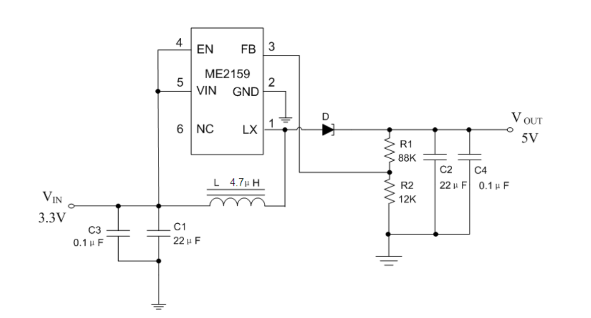

4、ME2159的DC/DC升压电路
原芯片手册的外围电路如下
该电路的电感选型一定要是功率电感,封装最好是0603封装,该芯片精密反馈参考电压: 0.6V ,参考电压精度: ± 2% ,可调输出高达12V , 内部固定PWM频率: 650KHz。需要特别注意的是输出电压是通过R1和R2的阻值来计算出你可调的输出电压,输出电压公式如下:

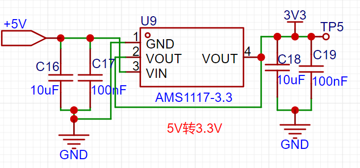

5、降压电路

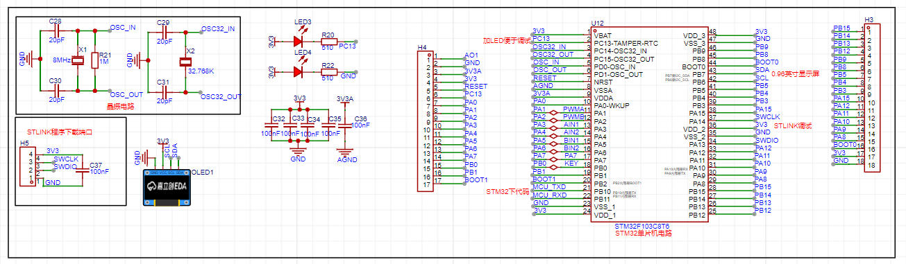

6、单片机电路

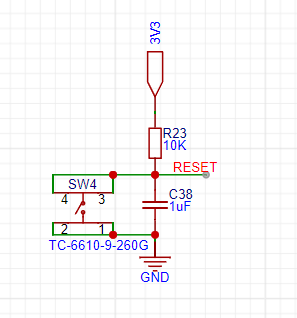

7、复位电路
