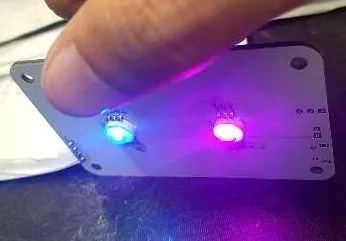

RGB工作灯,拥有了它就是黑夜里最靓的仔
简介:RGB工作灯,拥有了它就是黑夜里最靓的仔

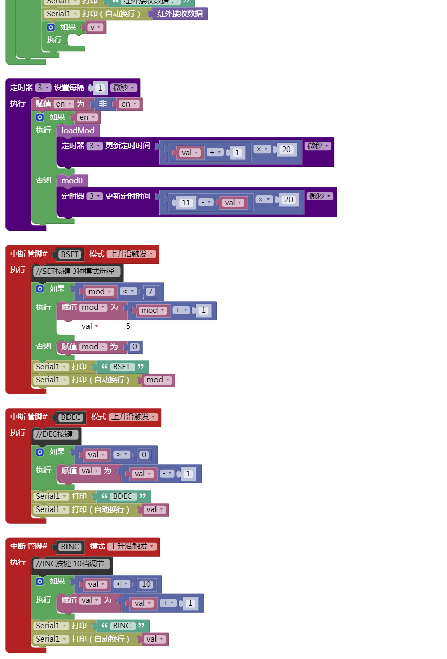

原理图,ULN2003驱动灯珠,4.7R电阻限流,Py32/Air001 MCU控制
RGB灯珠是1W一个颜色,共计3W,两颗足功率设计可以达到6W
使用4.7R电阻限流,使得灯珠不要工作在足功率状态,避免电池过快消耗
想要足功率可以自行调整,(4V-3V)/(1W/3V)=3R 使用3R 3.3R电阻
然后这个MCU没有工作在低功耗模式,不知道这个开发软件支不支持
所以灯关闭后也有耗电,当电量低到3V还是2.8V时(忘记了),LOPW指示灯会亮起
防止电池嘎调,要给他进行充电

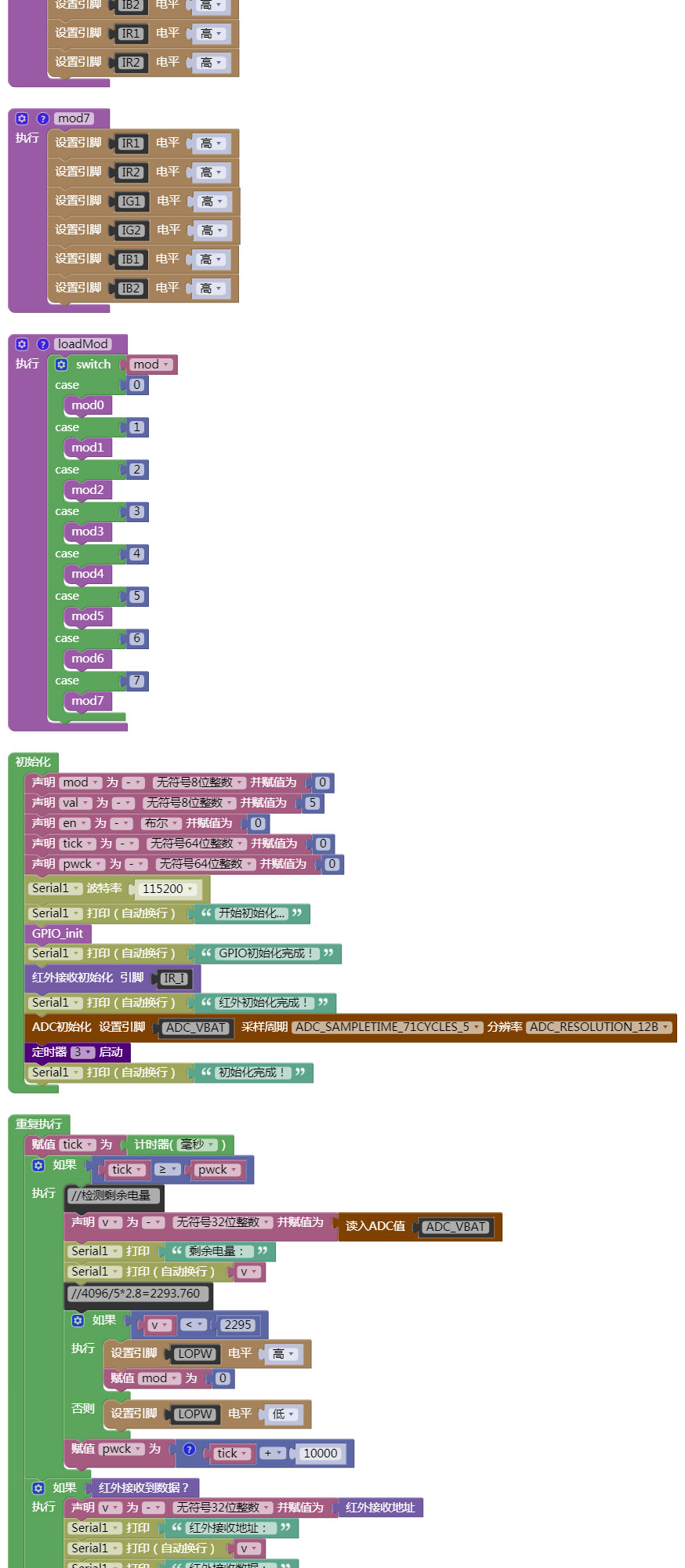

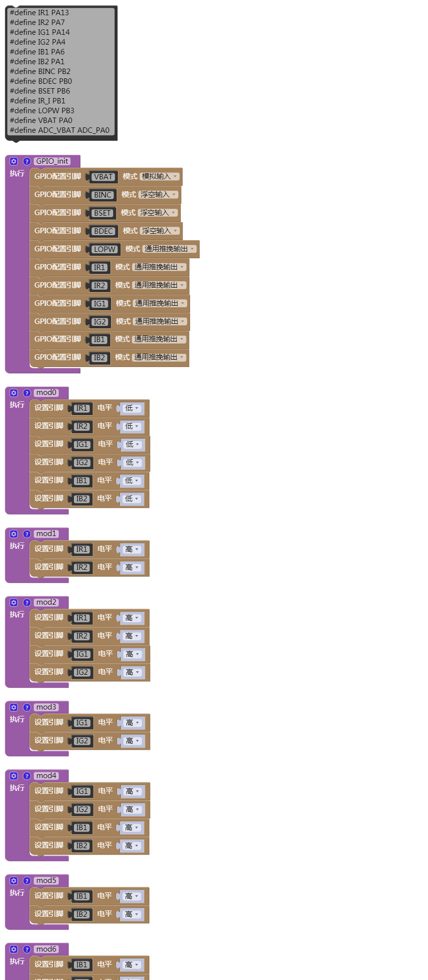

因为设计时有些脚不支持PWM不知情,所以只能用定时器模拟PWM
目前只开发了7种颜色灯光,并支持10级调光,没有动态特效
实际可以独立控制6个通道的颜色
代码是天问block开发,重在学习
下方附件包含固件、图形源码和C源码,新加入美式红蓝灯效
