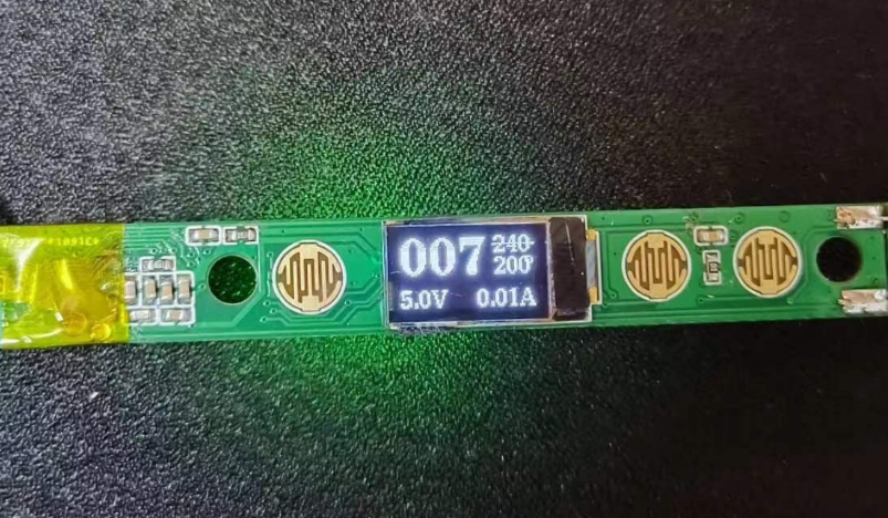

936数显烙铁控制板,兼容A1321/A1322,ESP32主控,支持TypeC/DC-022B输入(非热替换)

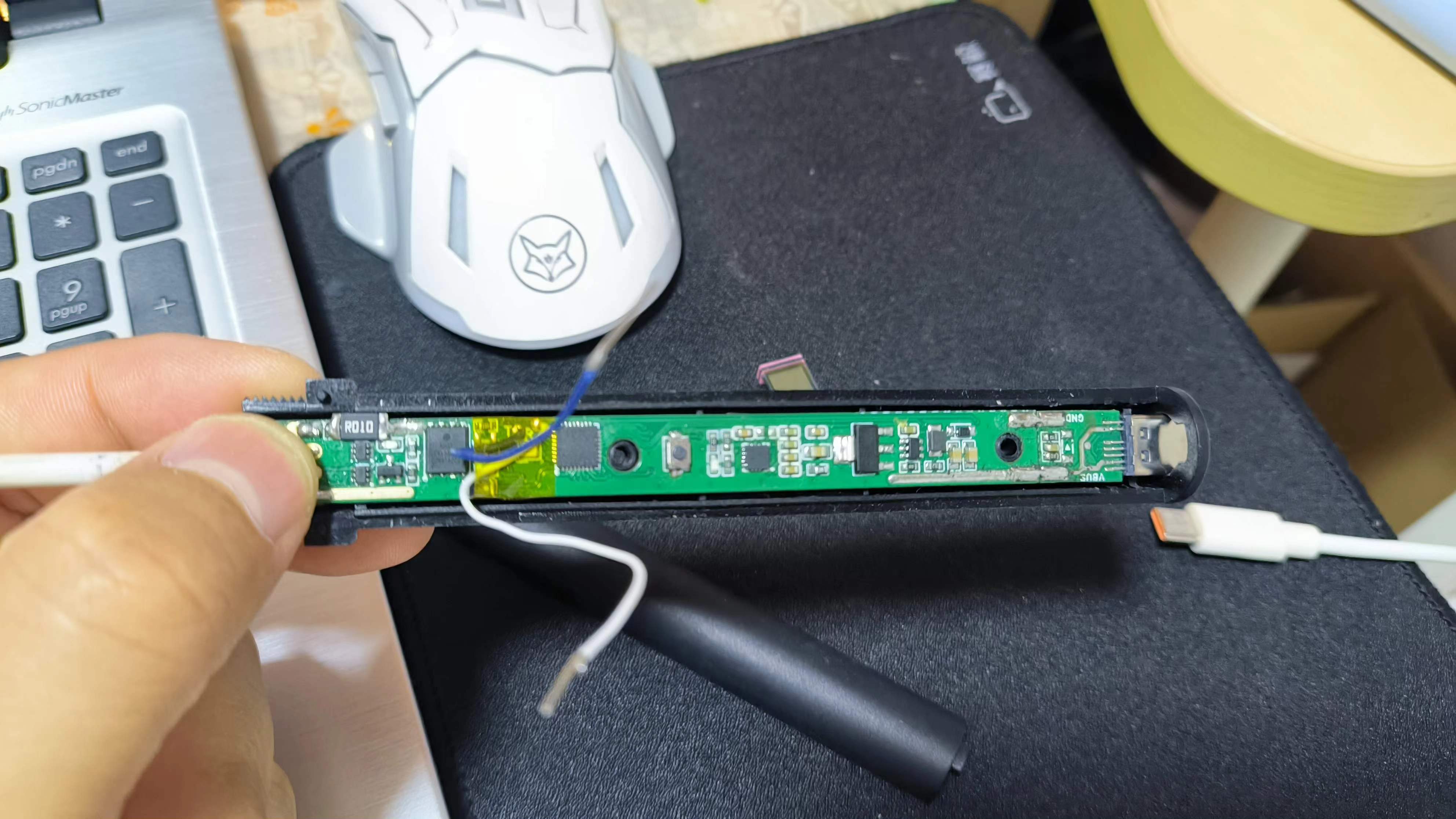

默认使用TypeC输入,65W PD电源,最高支持20V/5A=100W
默认诱骗到9v输出,计划工作模式分为激进模式和保守模式,激进模式下开始加热直接诱骗到20V,保守模式预设最大功率,先检测发热芯阻值,预设的功率调整电压到12-15-20V,防止电源扛不住
考虑到部分用户需要使用传统圆口,增加了圆口PCB,不支持热替换(插接太多、太长,容易出现接触不良,按需要焊接)

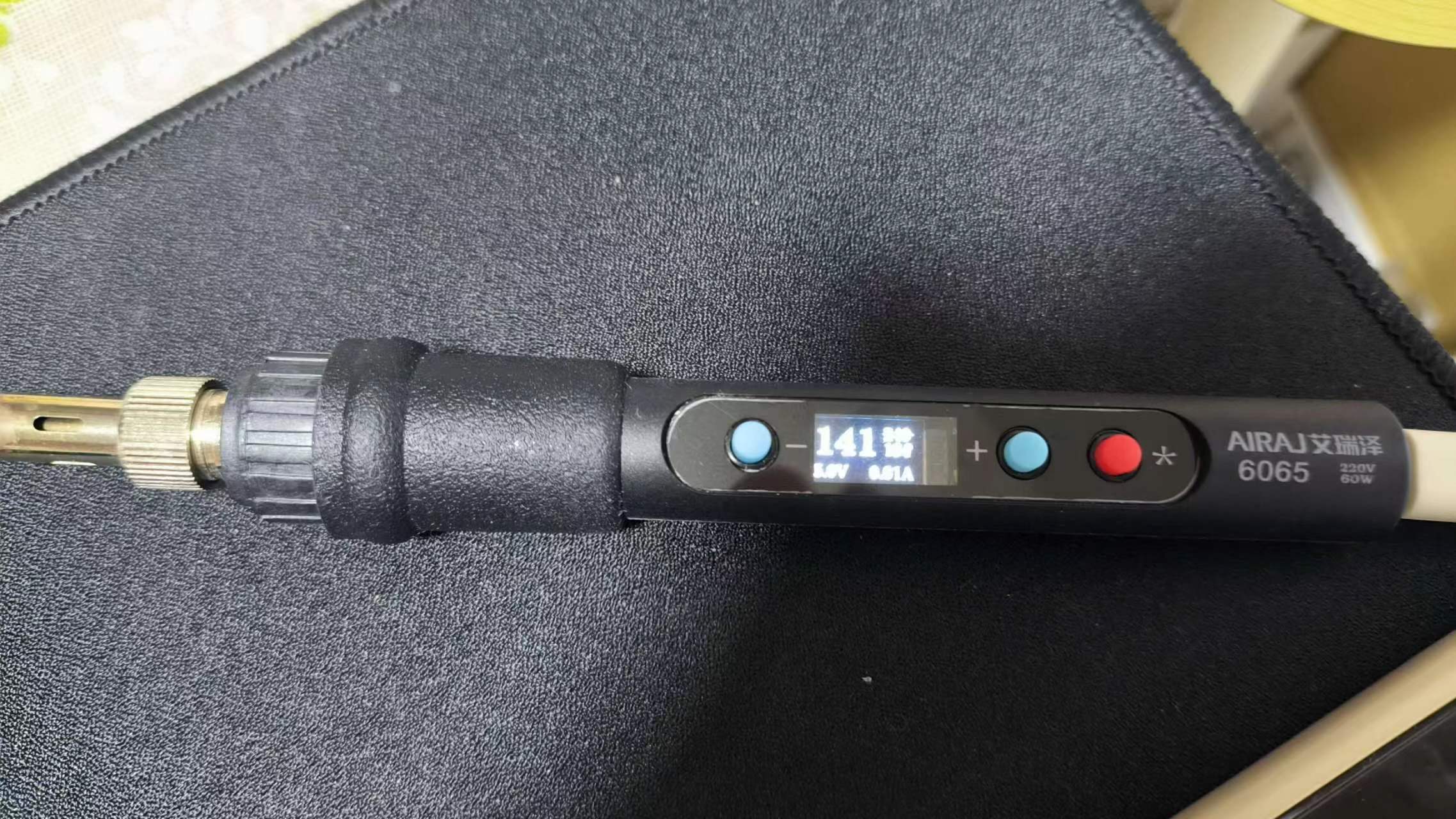

打印外壳,考虑到PLA受热容易变形,时间久了会自然降解,尼龙或者其他材质成本也比较高,还要画模型,不如直接使用现成的,某鱼搜了下原理图中的烙铁也就十六块钱,价格可以接受,直接放弃3d打印方案
简单UI,左上角为实际温度,右上角为设定温度,带删除线时为未加热状态,下方为室温,实际是烙铁头传感器冷端温度,为了补偿热电偶使用,结果发现烙铁芯的导线导热太厉害,直接上到100+
下方为工作电流电压
因调试阶段没做温控,导致全功率运行温度过高,陶瓷芯炸了...,暂时不开源代码了
