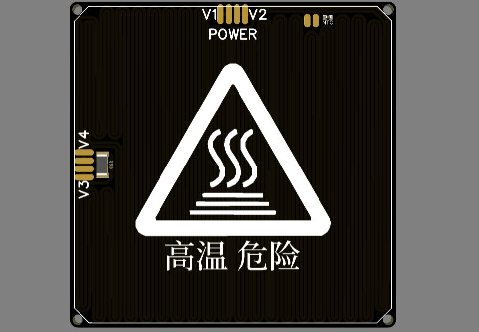

铝基板热床
简介:铝基板热床
创建时间:2021-09-02 22:58:33更新时间:2022-01-20 20:50:20
铝基板热床
双走线,电阻单线2欧多,v1通v3,v2通v4(好像没记错),串联使用短接v3v4,v1v2供电,并联使用短接v1v2,v3v4,并联12v功率100w多,能化锡,可多板拼接成大板,具体串并和供电电压自己选择
