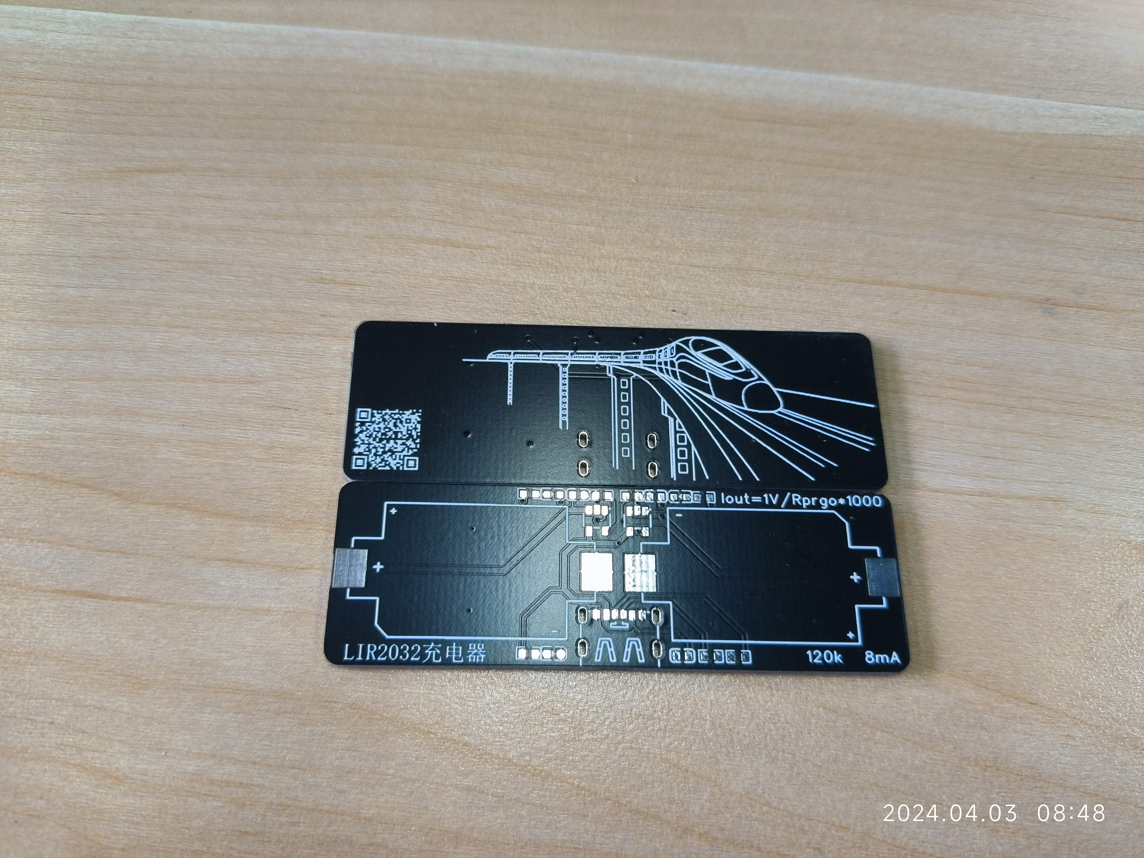

严禁充CR2032等非充电电池,只能充LIR2032

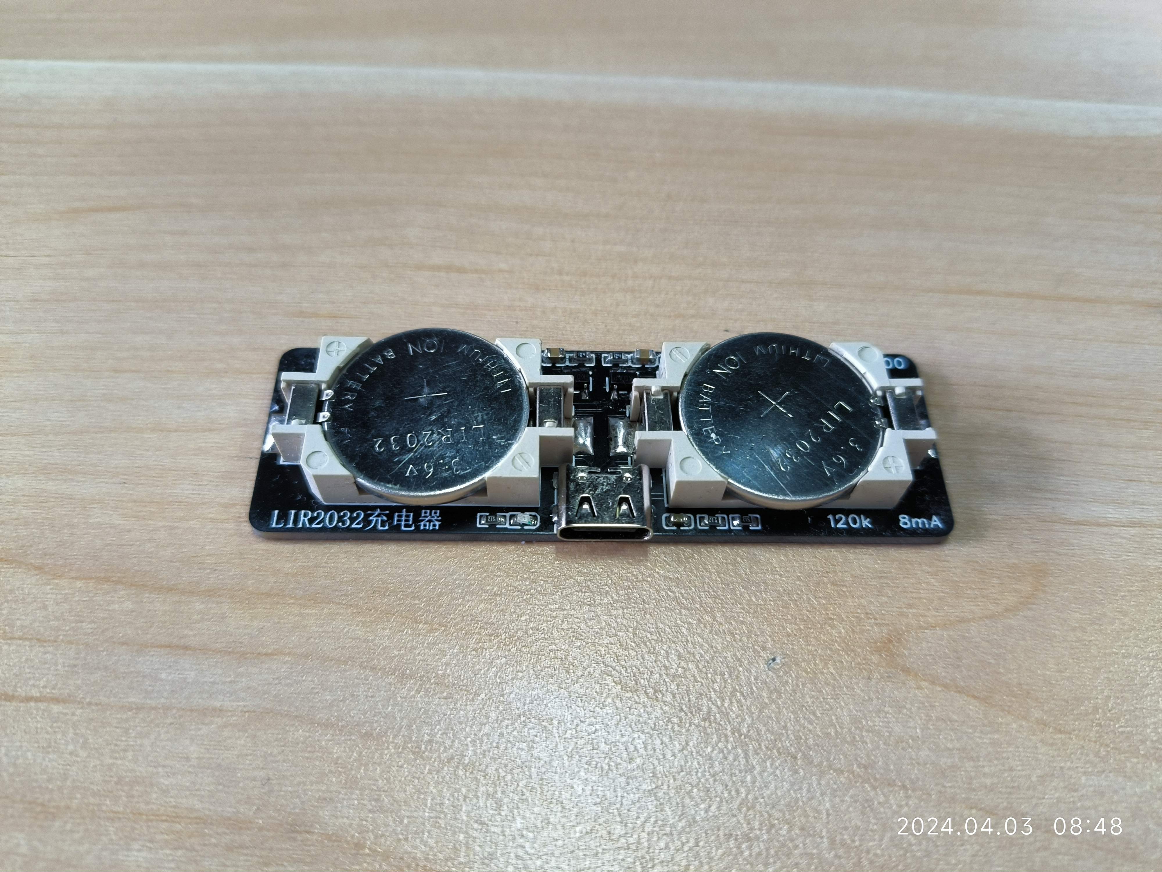

某温度计有点费电,买的便宜电池不经用,改装还得打印外壳,太麻烦,搞个充电电池应付下,搜了下充电器又太贵,自己打吧
LED状态指示:
  • 无电池闪灯
  • 充电常亮
