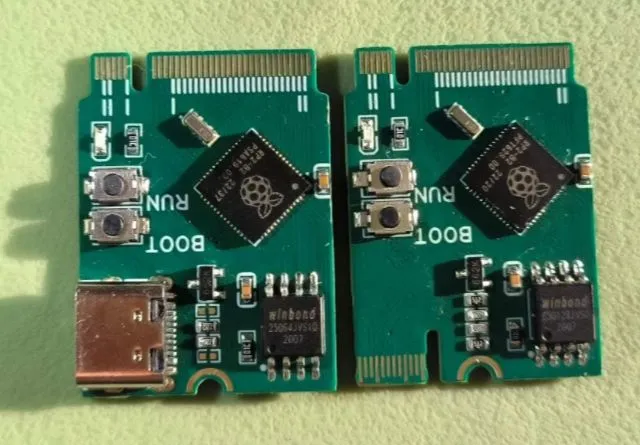

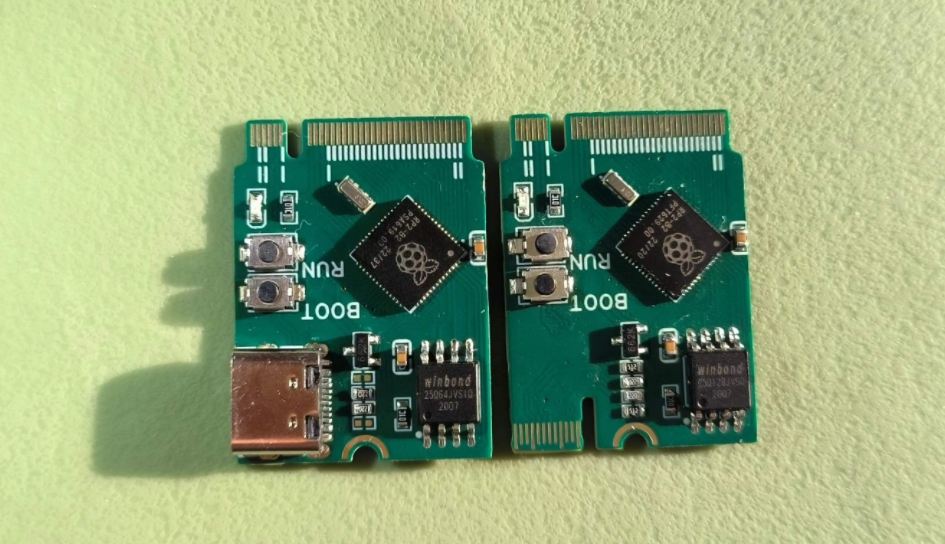

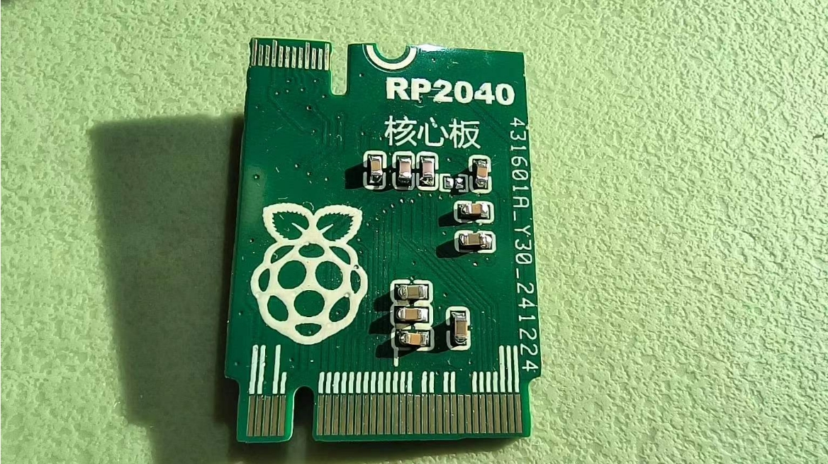

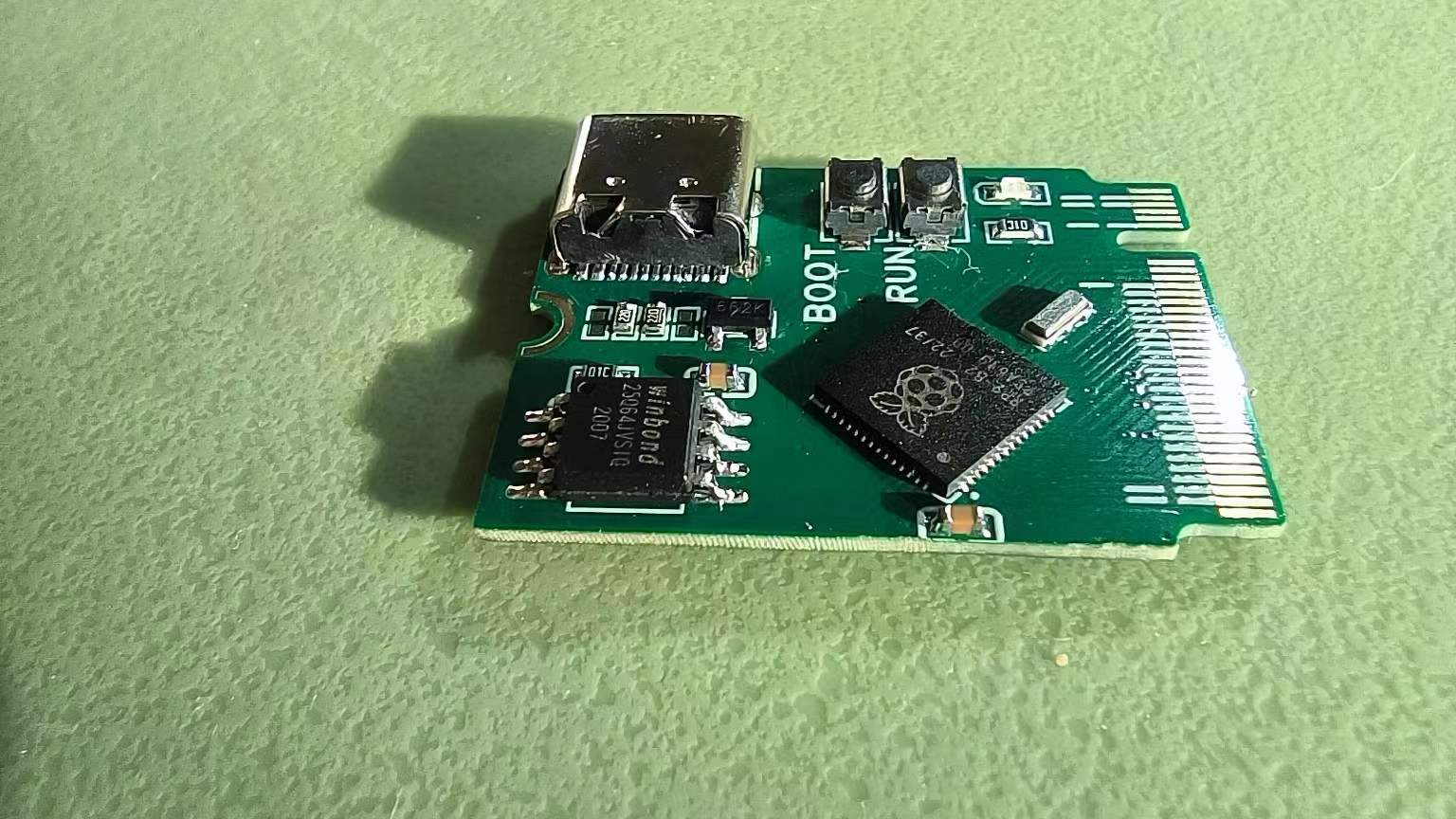

RP2040核心板,容阻全部使用0603,方便焊接,GPIO25放了一个LED,方便测试核心板焊接是否正常,ADC-REF引出,但是默认和3V3短接,需要外接基准时要割一条线,一般用不到,懒得标识了
背面全部为滤波电容,焊接阶段为了翻遍使用铁板烧可先不贴,正面元件焊完检查没有短路、断路,直接插电脑USB,正常会弹出优盘
如果无反应检查D+D-信号是否断路
如果提示USB不识别检查D+D-信号是否断路、短路,检查RP2040是否焊反
如果优盘正常弹出,正常下载固件,但是下载完立马又弹出优盘检查Flash是否异常(实测遇到了,25L3206E不支持,一直失败)
全都无误下载测试固件"flash.uf2" LED闪烁,不要忘记补焊背面滤波电容
