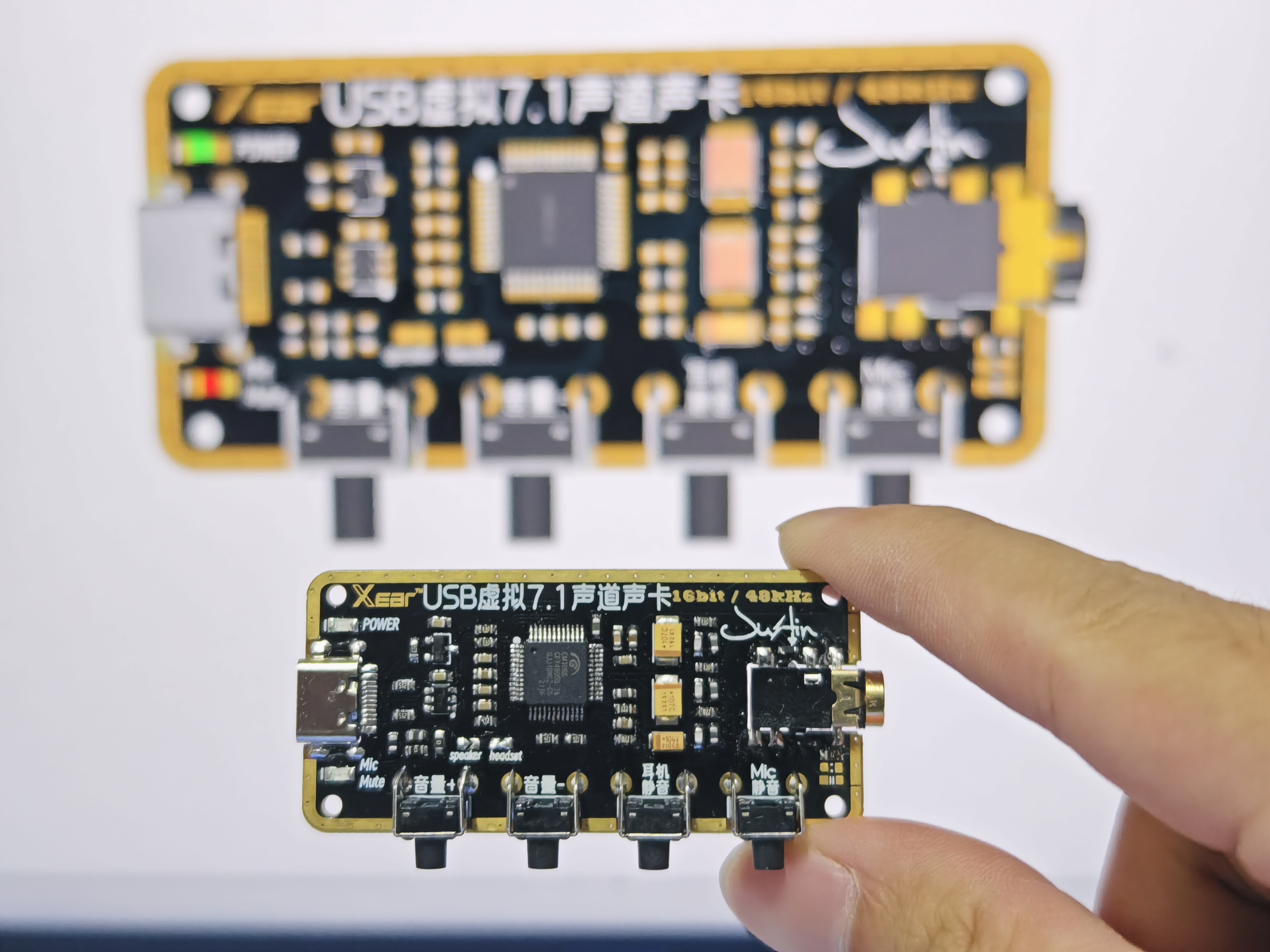

基于CM108B--Cmedia的USB虚拟7.1音频芯片。 虽说软件虚拟7.1声道,但感觉不是太明显,不知是不是驱动软件问题,毕竟低成本玩玩,打游戏听个响~
简介:基于CM108B--Cmedia的USB虚拟7.1音频芯片。 虽说软件虚拟7.1声道,但感觉不是太明显,不知是不是驱动软件问题,毕竟低成本玩玩,打游戏听个响~
复刻成本:35

V2.0:  修改内容

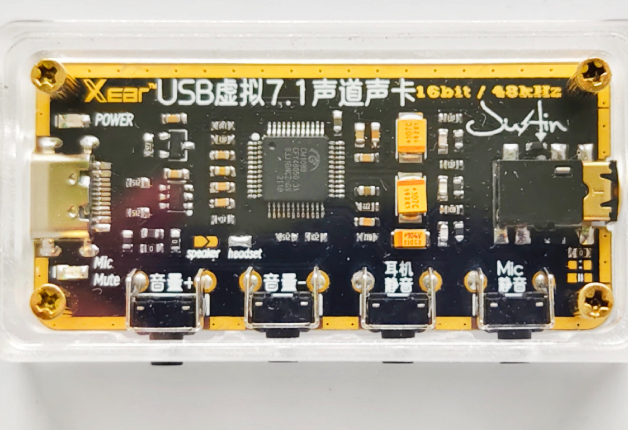

1. USB-A改为USB-C沉板母座,电脑和接手机都可以通过C-C线连接使用
2. USB增加ESD保护
3. 精简S/PDIF OUT口
4. 精简外部I2S部分
5. 移除预留的外部晶振焊盘,缩小面积
6. 移除插针跳线帽选择模式,改用短路点焊盘,选择接地默认耳机模式
7. 耳机麦克风统一接口,采用PJ-342H沉板有头6脚镀金3.5mm耳机插座
8. 轻触开关按键改用卧式带支架6*6*8mm 【注意看规格书8mm高度是按钮到开关底部距离,想按钮露出多一点建议大于8mm】

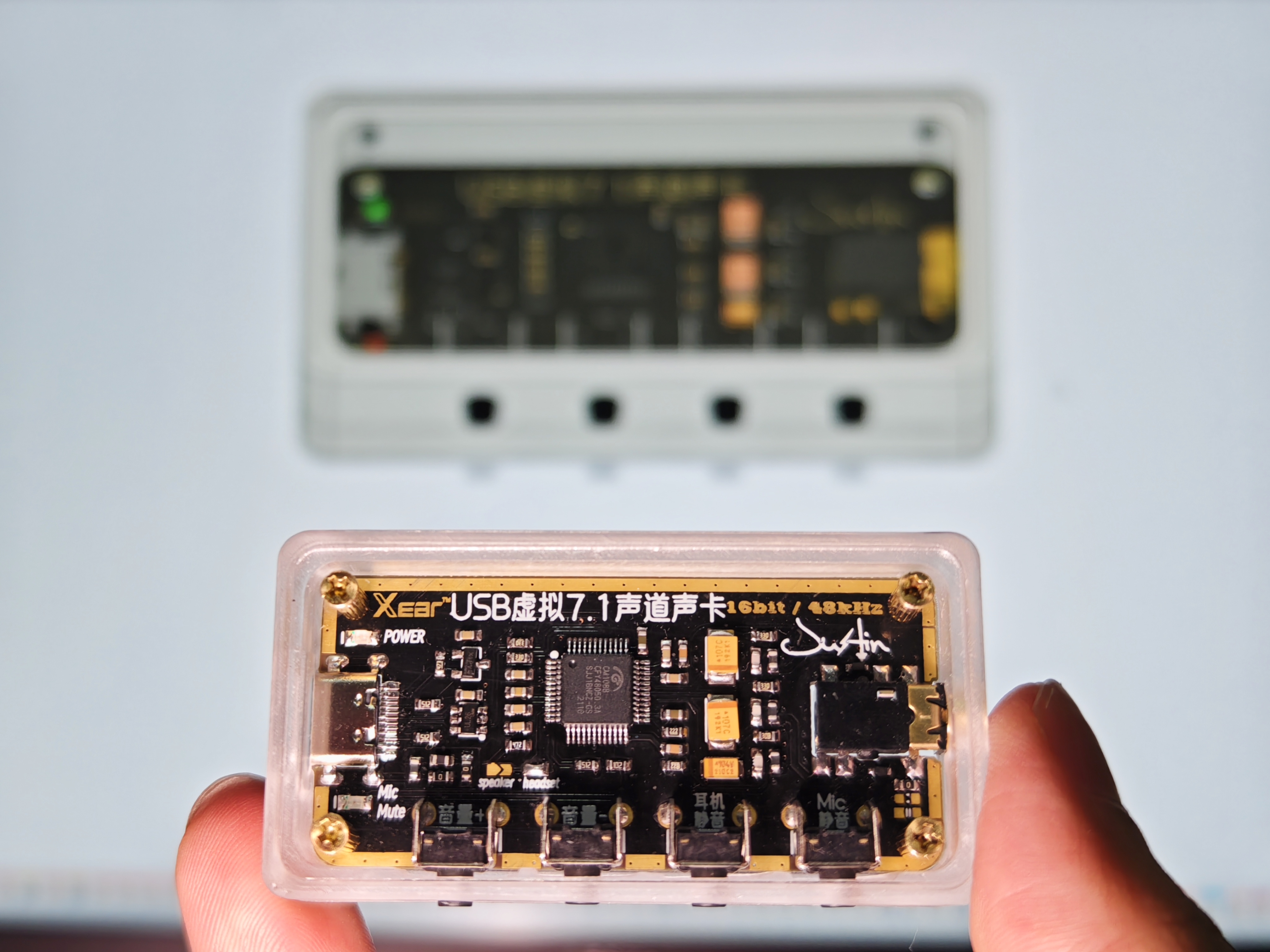

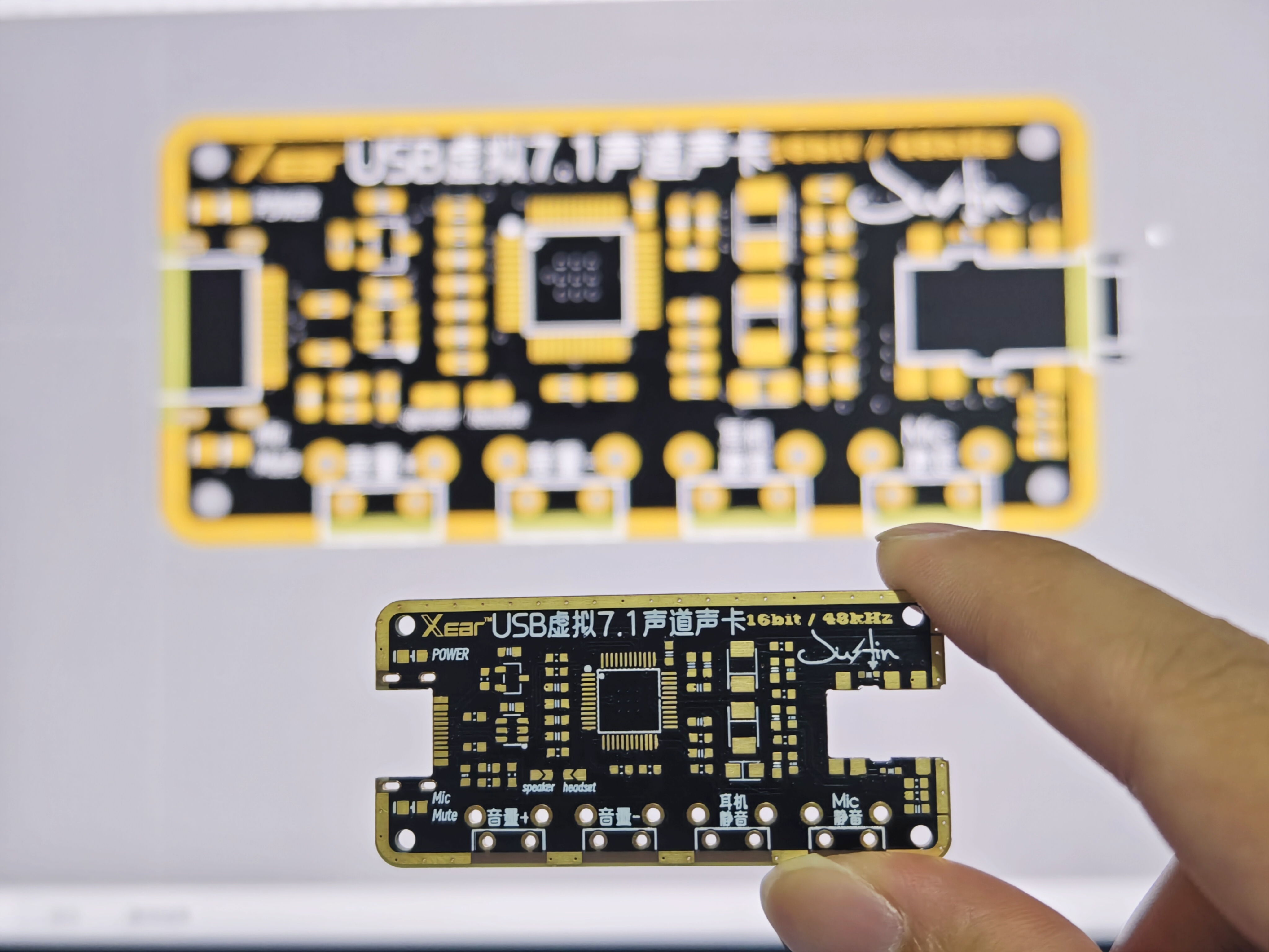

9. 重新Layout,采用4层板,不同地做分割
10. 增加M2*4螺丝孔,绘制3D打印外壳(8001树脂半透明)+亚克力面板
11. 五金件:M2螺丝*8  +  M2*3双通螺柱  + M2*8+3单通铜螺柱

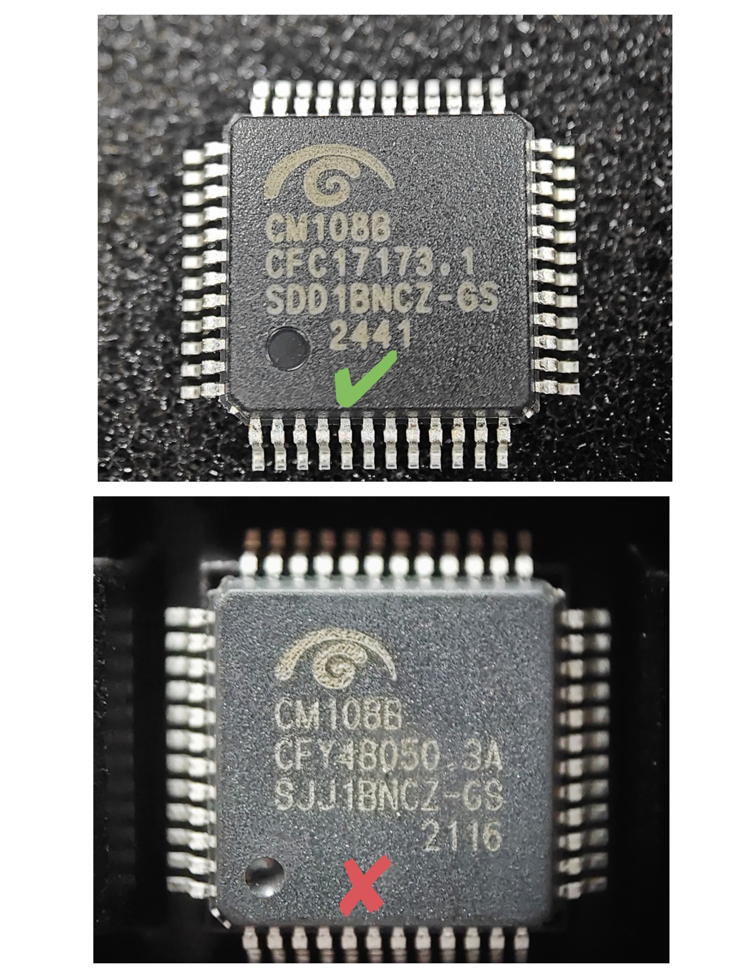

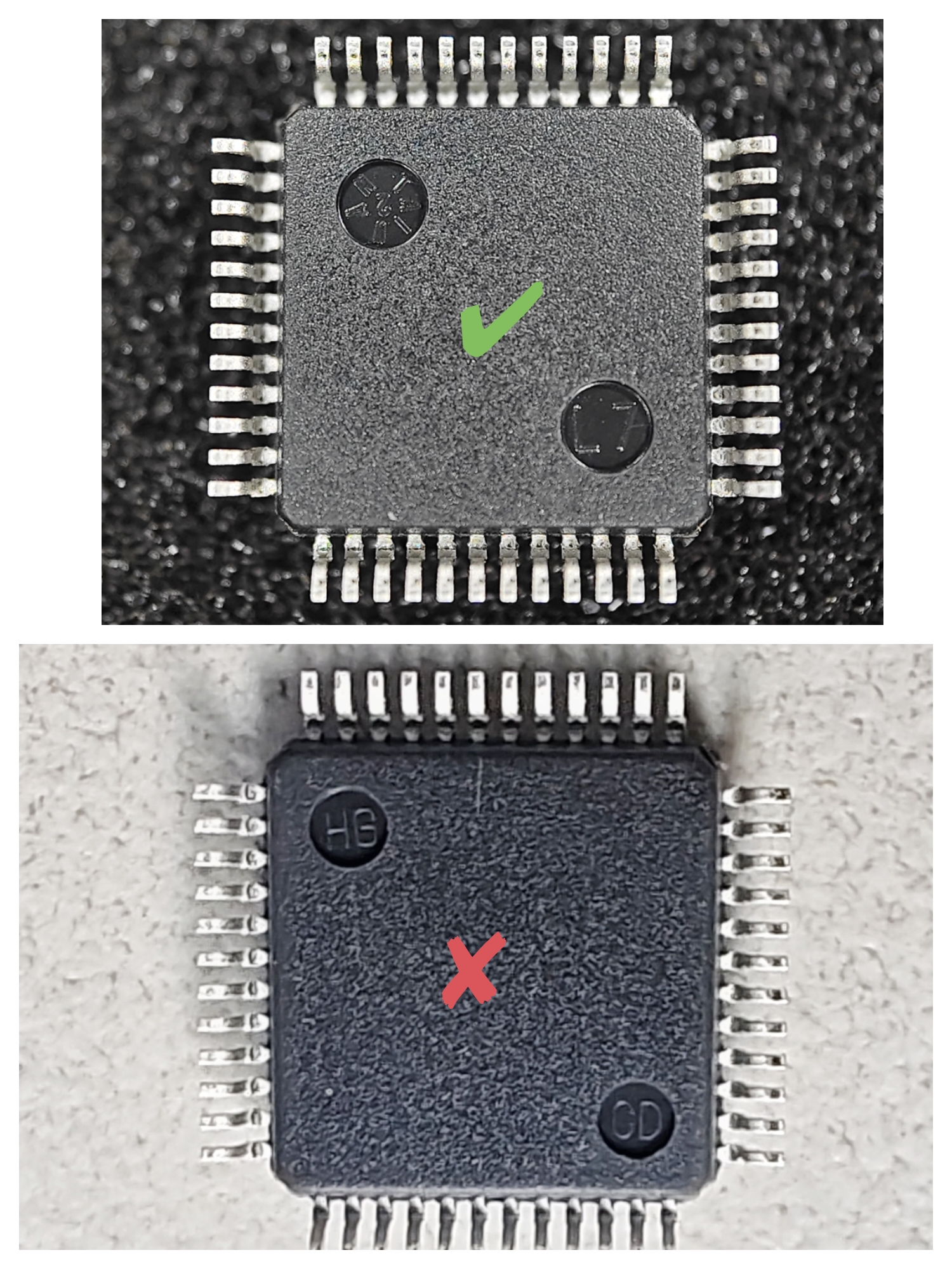

【注意!】
CM108B建议在立创商城购买CM108B_Cmedia(骅讯)_CM108B中文资料_PDF手册_价格-立创商城
我在某宝买到的7.5块买到的还是磨片货=_=
PIN1 凹坑和最下一行丝印位置明显不同
