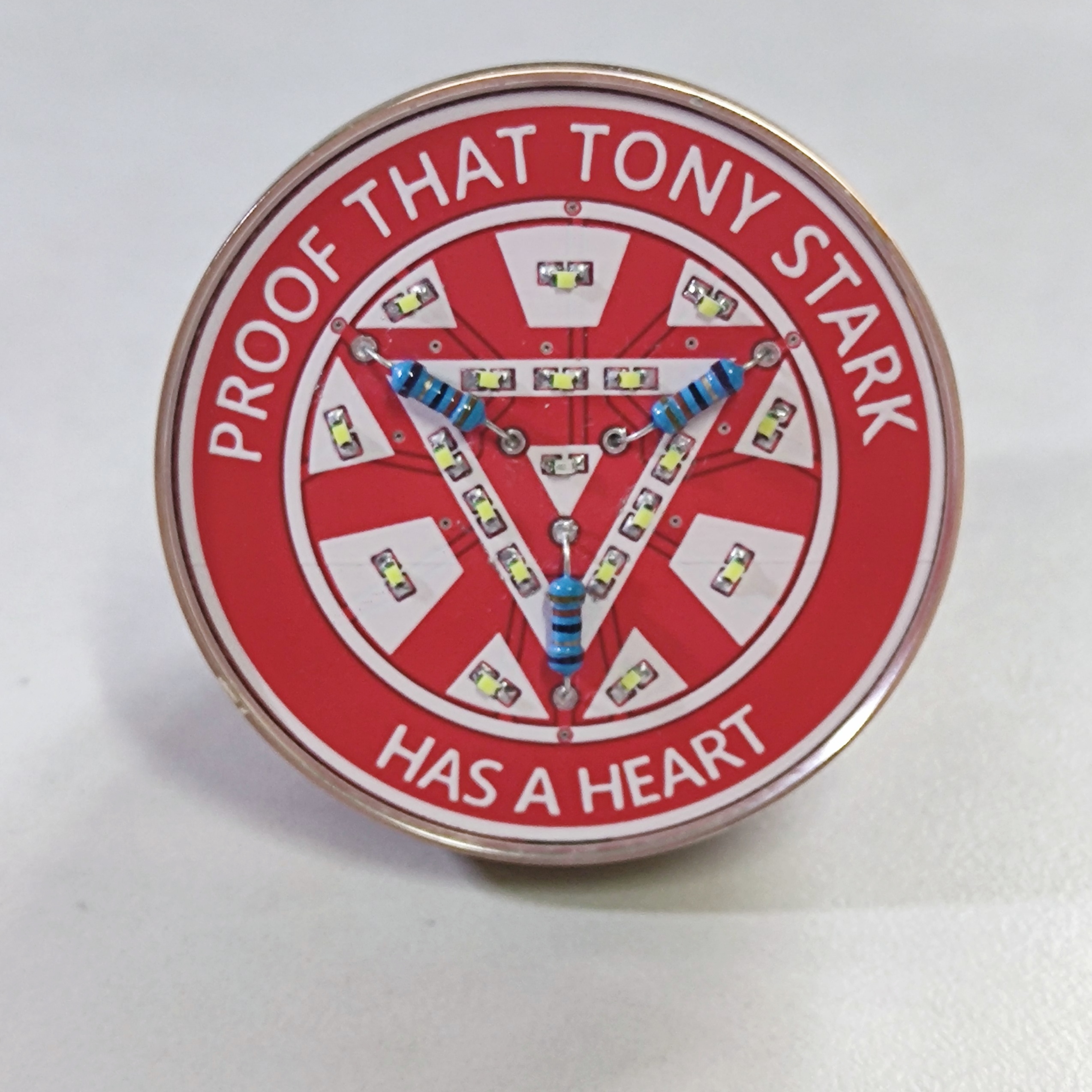

首先在原工程基础上重新适配灯壳的尺寸(直径小了一半)
因为背面只有5mm的过孔,所以在原设计CR2032电池座上增加了两个焊盘,用于手焊走线。
LED改小用0603封装白色LED(更换几个为浅蓝色的LED可能会跟好看些)
       ---亦可以用陶瓷灯丝替代中间的三角形,不过尺寸需要修改
开关选择带自锁功能或拨动开关。(由于灯壳尺寸限制,我采用带开关带线的纽扣电池盒)
重新Layout。
  • 限流电阻计算
19颗White LED并联,每个限流1mA
限流电阻=(3-2.8)V/(0.001*19)A≈12Ω
CR2032的普遍标注容量在210mAh/19mA=11h
好像有点费电?可自行调整增大限流电阻,或增加带线USB供电。
------------理论计算,实际亮度待打版验证--------
  • 限流电阻采用三个插件金属膜电阻并联,同时增加装饰作用
加电阻好像还原度高点?还是不加电阻好看?
但由于是插件和空间原因,插件会干涉到电池底座,但由于我的灯壳限制只能走线,不用贴片电池座,所以影响不大。
建议采用另一板无插件电阻版本,或者焊接前先剪短引脚用少点锡/贴片电池座引脚掰弯一下。
