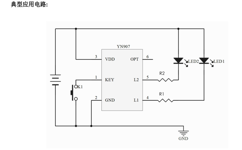

一个简单的按键切换两个灯珠亮灭的驱动,找了半天只找到一个YN907,好像只有一个店卖。由于立创EDA里没有这个芯片,所以用别的同封装的芯片改的引脚。
灯珠购买地址点这个
双凸透镜是多多买的,购买的图放在附件。直径50MM焦距50MM的
按照给的参考电路,将OPT引脚接到VCC就是按键切换两种灯珠状态。
灯珠买的便宜的5MM发光二极管,白光和紫光,由于比较保守,每组灯限流到120MA。因为电池用的比较小,所以充电的TP4057限流300毫安,电流设置电阻用的3K。

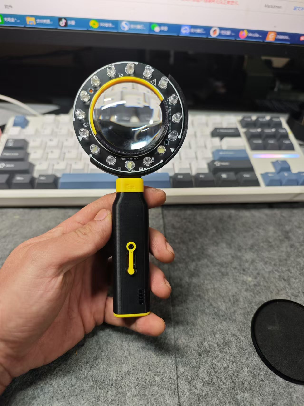

实际使用中,亮度不高,而且光不会集中在中心,感觉买雾状散光的那种发光二极管可能好点。可以根据自己需求调整驱动板上的R8 R9电阻,改变限制电流。

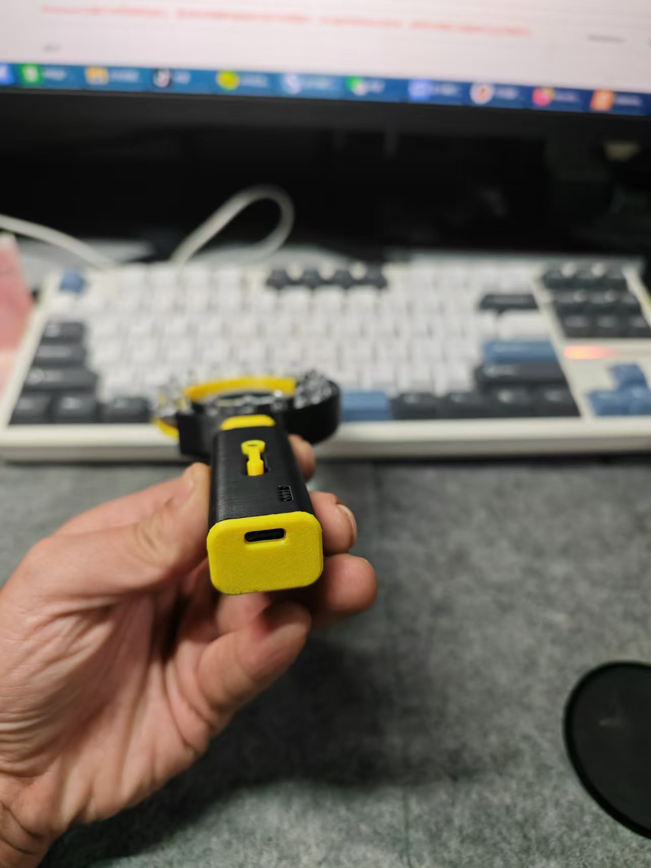

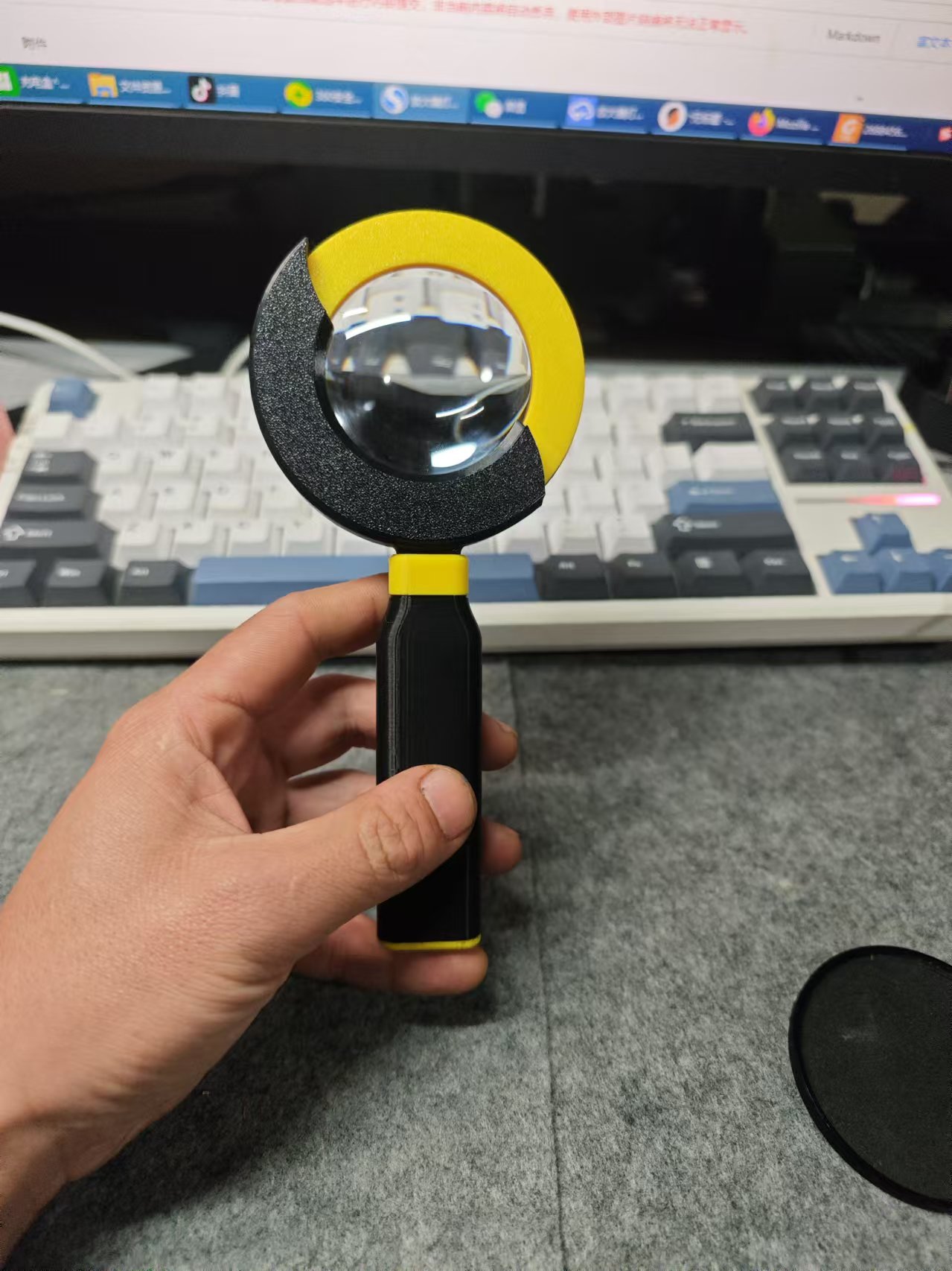

加上3D打印的外壳,简单用用感觉还不错。外壳需要几颗M2*4的自攻螺丝固定。驱动板装在后盖上最好打一点胶,热熔胶都可以。
