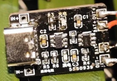

基于TP4057,和DW06D,用来给小锂电池进行小电流充放电的模块。最大充电电流500MA可设置最小50MA
简介:基于TP4057,和DW06D,用来给小锂电池进行小电流充放电的模块。最大充电电流500MA可设置最小50MA
CC BY-NC 3.0
创建时间:2024-10-08 19:49:01更新时间:2024-12-16 11:55:13
参考大佬工程:极限TP4057充电模块

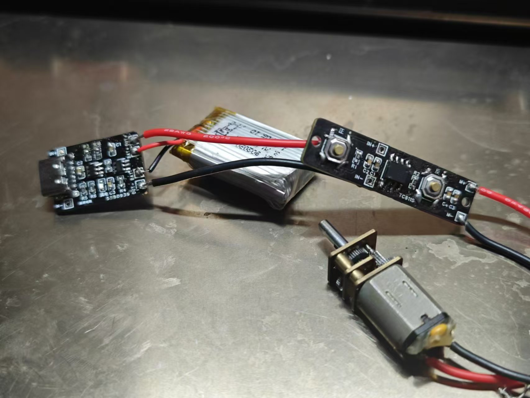

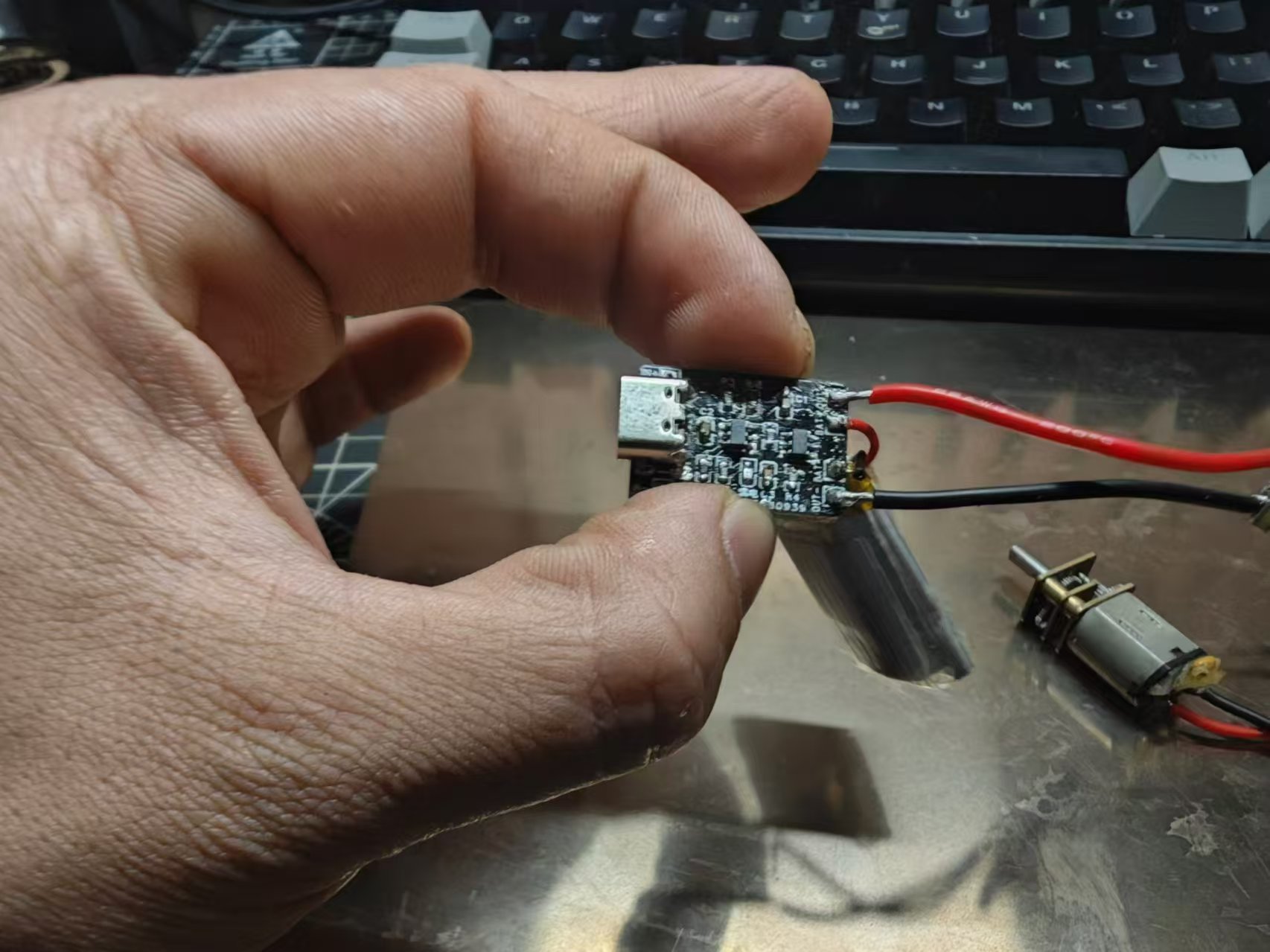

用来给小电螺丝刀的电池做充放电模块。

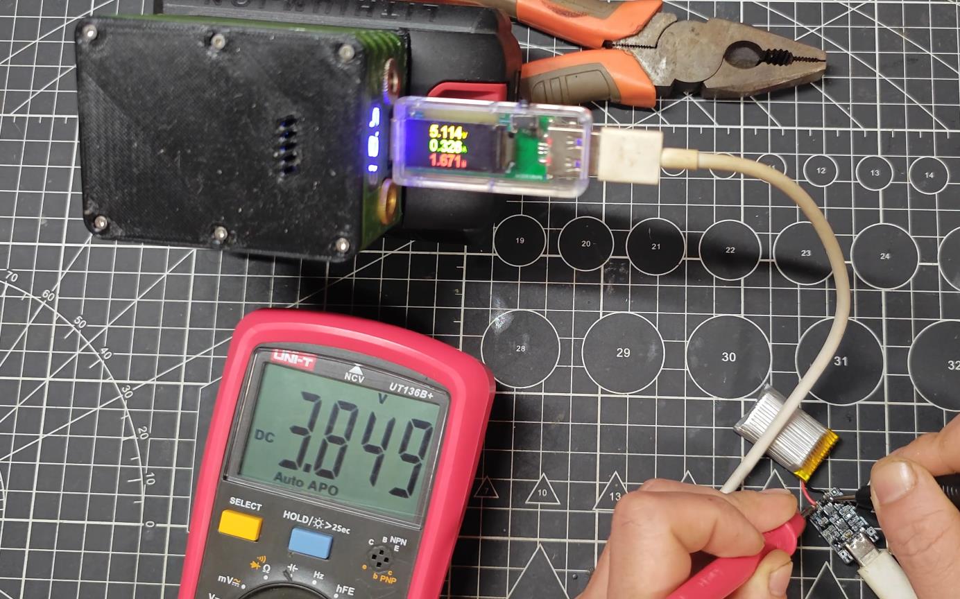

实际测试,采样电阻3K,实际充电电流300MA多一点
