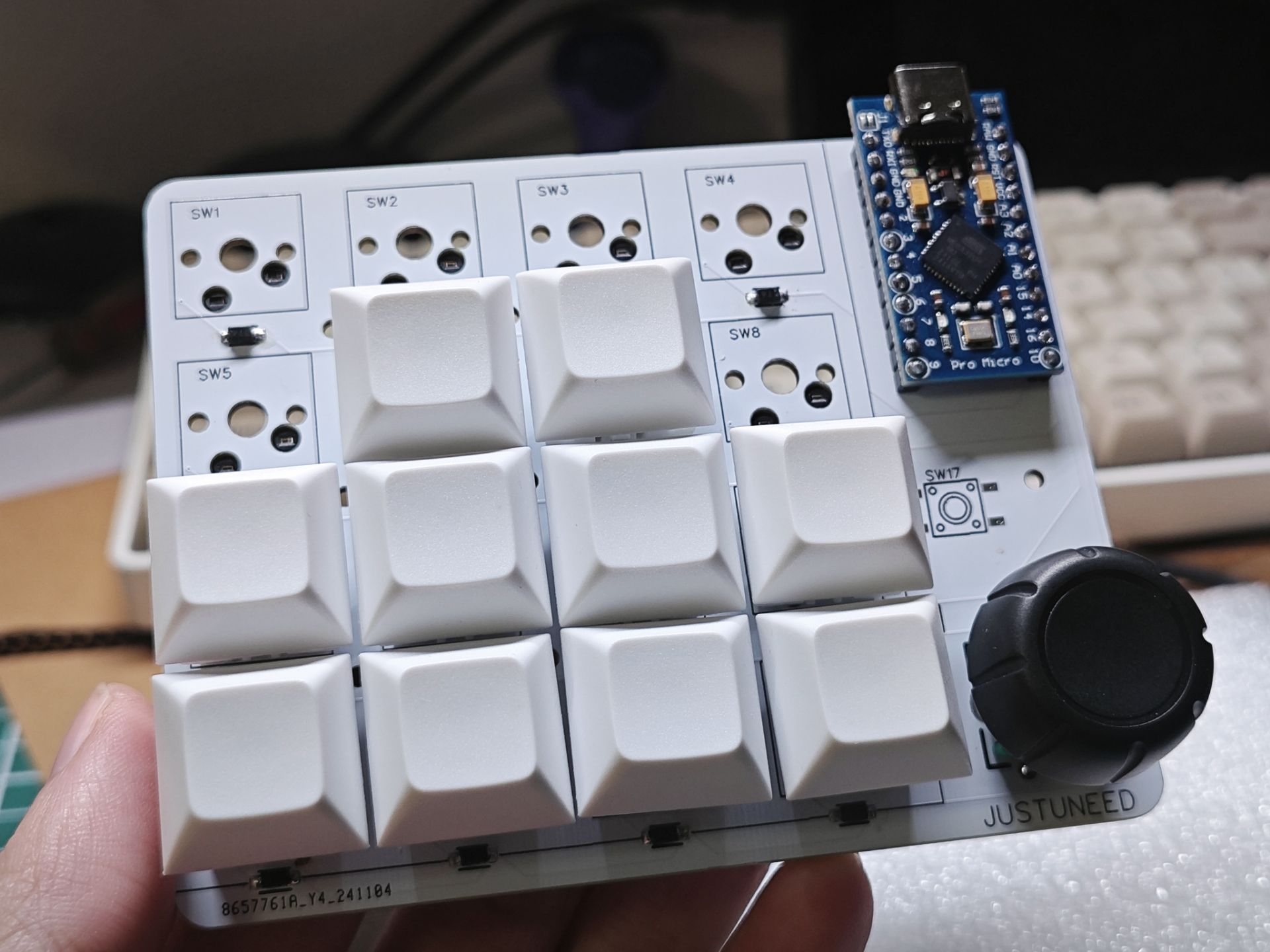

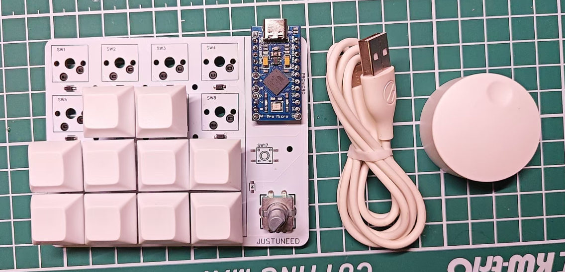

直接用Pro Mirco插板,
编译Vial固件,可以对其键盘键值直接修改
可选3D打印外壳,或者挖槽pcb做定位板直接铜柱固定
元件与成本
1个Pro micro单片机【19元】
16个二极管(型号1N4148W)【2块钱50个】
16个凯华kailhPG1511热插拔轴底座【10块钱20个】
16个轴体,自己想买啥就买啥,注意是凯华插口的
1个EC11旋钮,旋钮帽自己想买啥买啥,注意是22mm直径的
1个微动开关(预留给刷入固件时候点击用的,也可以直接用线对接,不一定需要微动)
组装完毕直接刷入hex固件文件即可使用,json文件用于给via编辑器识别键盘布局的。QMK固件包可以自己修改代码编译需要的功能
