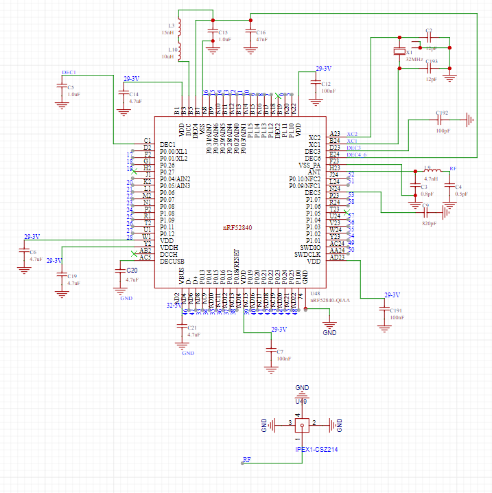

本次更新了G913_DIY (移植主控小板适配)+Typec_suit80,封装较小,可以适应不同的改装需求,楼主海鲜市场(柠檬味的超宝)有售带程序的主控小板,以便改装使用,原理图已经更新封装,楼主最近比较忙没空重新绘制PCB,各位有需求的朋友请自行绘制PCB,需要注意的是:
(1)供电的BQ24040DSQR模块距离typec的fpc接口和电池的sh接口尽量近且供电网络布线尽量宽一点,避免充电电流被拉低。
(2)小板的天线位置最好在矩阵板的半边需要开窗留空且保证外壳没有遮挡,尽量避免影响无线信号。
(3)Typec_suit80小板的线序请根据具体实际情况调整,经过fpc连接之后线序正确,fpc越短越好,避免充电电流被拉低。

单独PCB为双层板载方案需要移植NRF52840主控以及外挂天线小板,预留2.4G、BT切换点位,SL键轻触开关键盘,PCB已经绘制完成直接找板厂制作就行。

板载4层PCB,单键开槽,沉金,模拟开关切层,全部拉满,此版本需要移植NRF52840主控以及外挂天线小板,PCB已经绘制完成直接找板厂制作就行。
