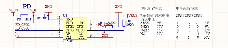

* 一个简单的PD诱导芯片CH224,它可以诱导出5V,9V,12V,20V电压。而且可以和沁恒原厂申请样片哟。

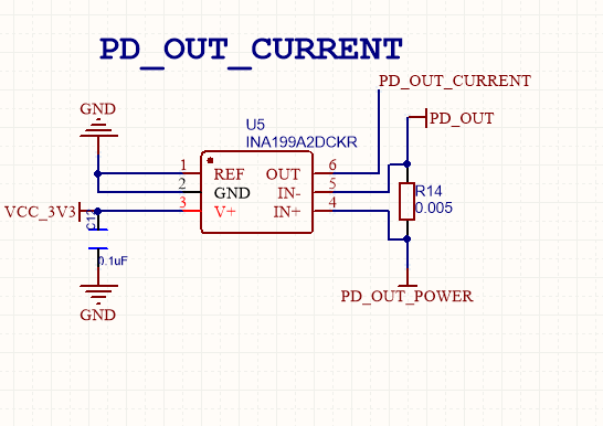

* 一个增益100V/V的电流检测芯片INA199A2DCKR,该器件可以在独立于电源电压的-0.3V-26V共模电压下感应分流电阻器上的电压降。

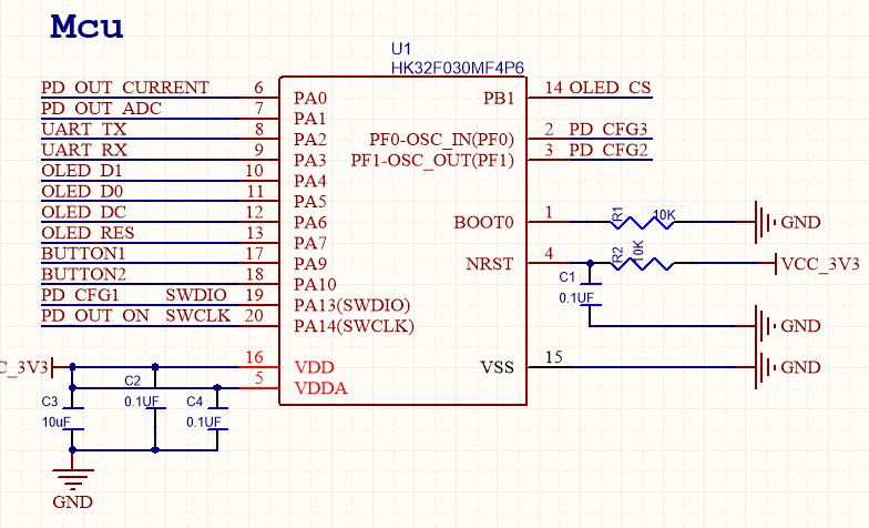

Mcu部分采用HK32F030MF4P6或者STM32F030F4P6,采用内部晶振驱动 ![mcu.png](//image.lceda.cn/pullimage/UipL190QDZnxGHUX72SitDcisOAq9kywr9eH6qNf.png)

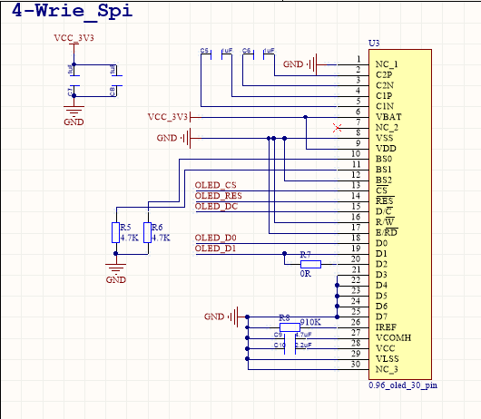

显示部分,采样0.96寸oled,4线SPI模式保证显示刷新率
![oled.png](//image.lceda.cn/pullimage/2sjGe6zmONdq4ypmrqUirNX8JSR7MsFAOKPyn7g9.png)
PD诱导部分,如原理图可以诱导如下电压,默认上电后MCU控制诱导5V输出
![pd.png](//image.lceda.cn/pullimage/8T3MZRlFvS12YqPFSSzCclLcsGaRCdO6dPjWHPbq.png)

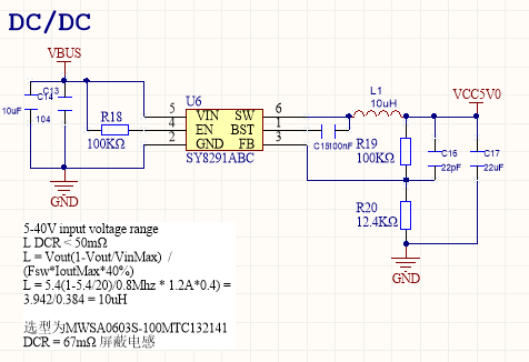

系统总供电部分,5-40V宽电压输入,固定输出5V,5V到3.3V由LDO提供干净的电源
![DCDC.png](//image.lceda.cn/pullimage/lBgCEOFPhuUuzxsnZjEpjeb1V07OA3ZudVzTJyl1.png)

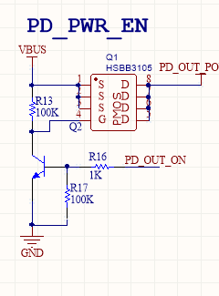

PD诱导电压输出,当诱导电压和设置的诱导电压相等的时候,MCU控制三极管,输出PD诱导的电压
![PDON.png](//image.lceda.cn/pullimage/F962eJDXGIvbdivF1bR2SDFrHnuNHYexu1tX6eYT.png)
电流检测部分,检测PD诱导电压的输出电流
![current.png](//image.lceda.cn/pullimage/s3XAQvoGrjKAH91RqkehlDOLGg1odZvH9dsiGB1T.png)

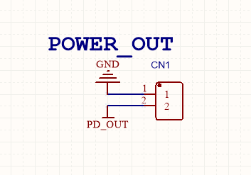

PD输出部分,输出诱导的PD电压,默认焊接为一个接插件,当然也可以焊接鳄鱼夹
![out.png](//image.lceda.cn/pullimage/Th5AkeWu0sqDMk6U81HAsx70PLmrfEDcdFoC9n2W.png)

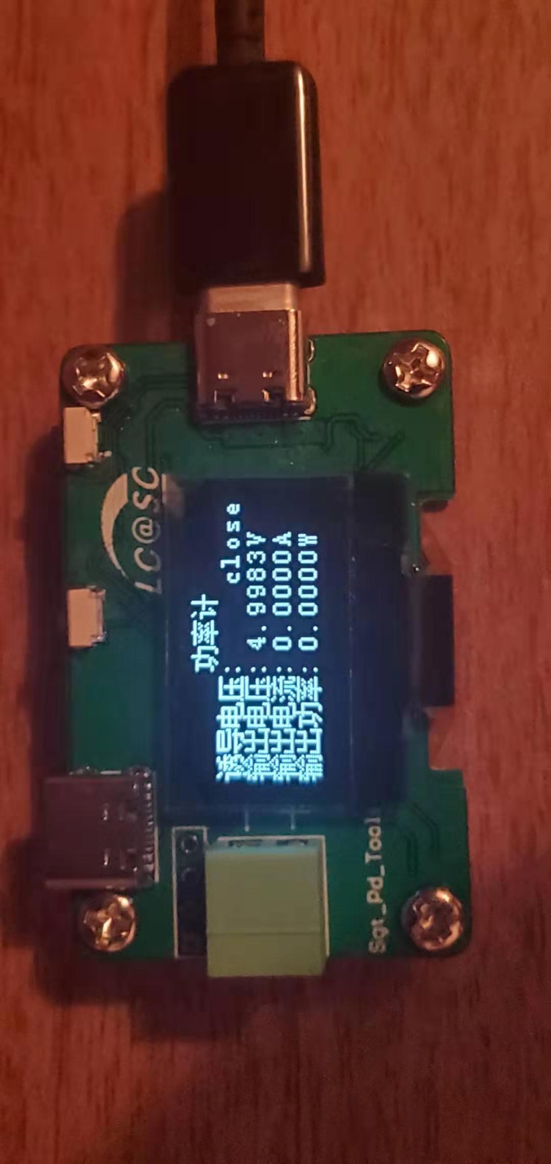

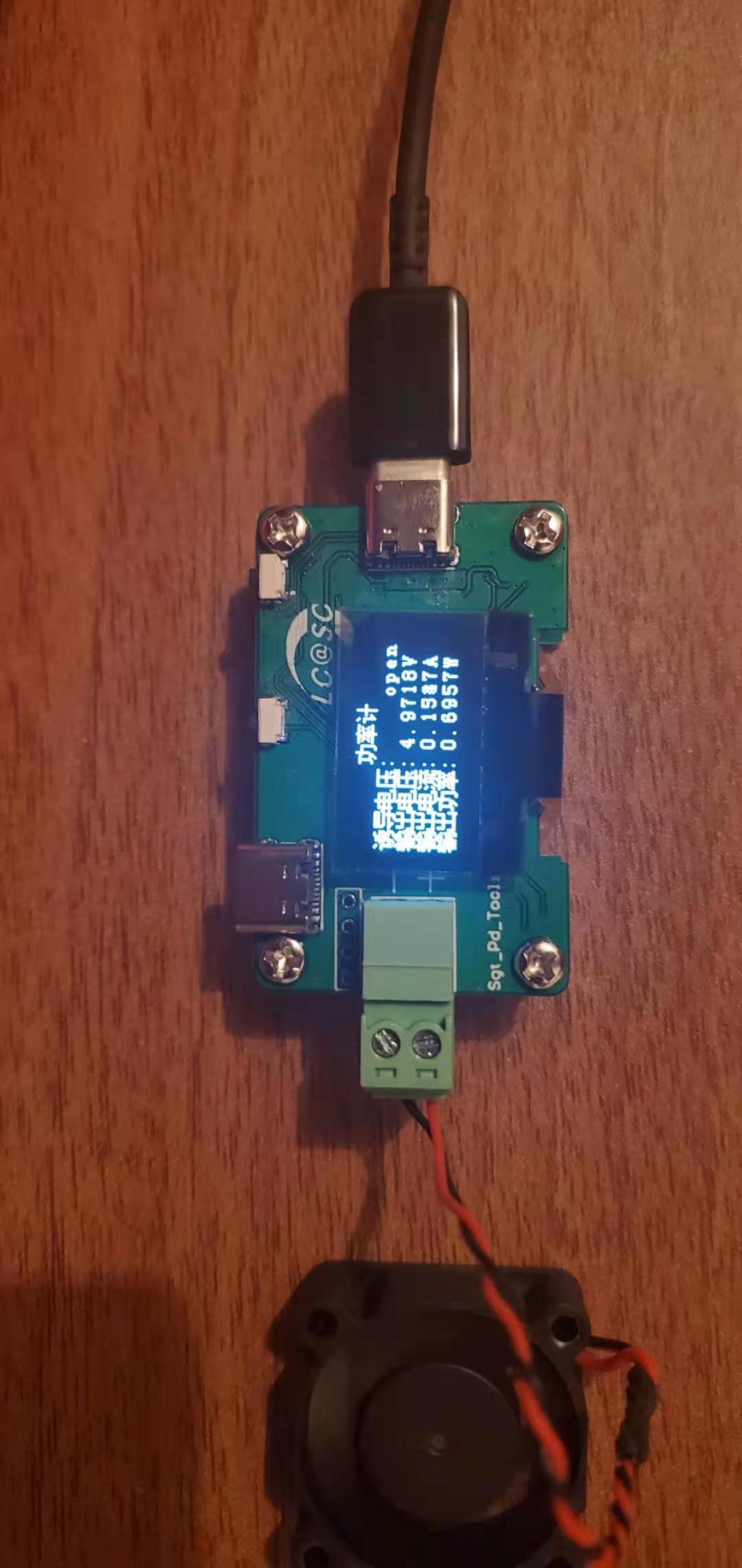

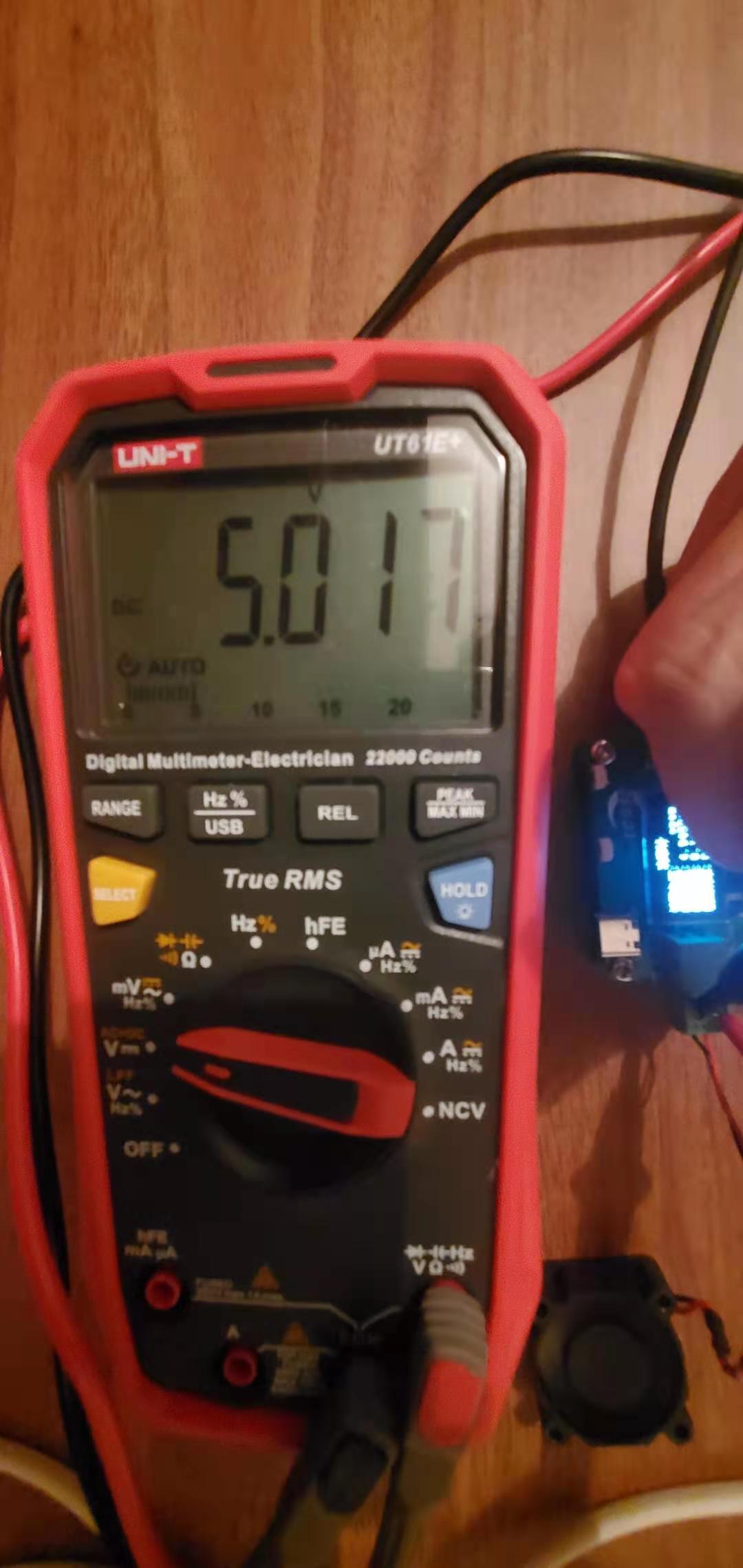

![1.jpg](//image.lceda.cn/pullimage/jhuoKJWjwSSxVMEu8nOJyFraBJwCbtrWgryvGA9y.jpeg)
![2.jpg](//image.lceda.cn/pullimage/TYDWPU2SHA3ORvQiId9rVmF7RDQtzHeKF6Fjhjx4.jpeg)
![3.jpg](//image.lceda.cn/pullimage/uuPor8m0S1PCaWBYcUaOu04449yRbSBu0UjcgBBC.jpeg)

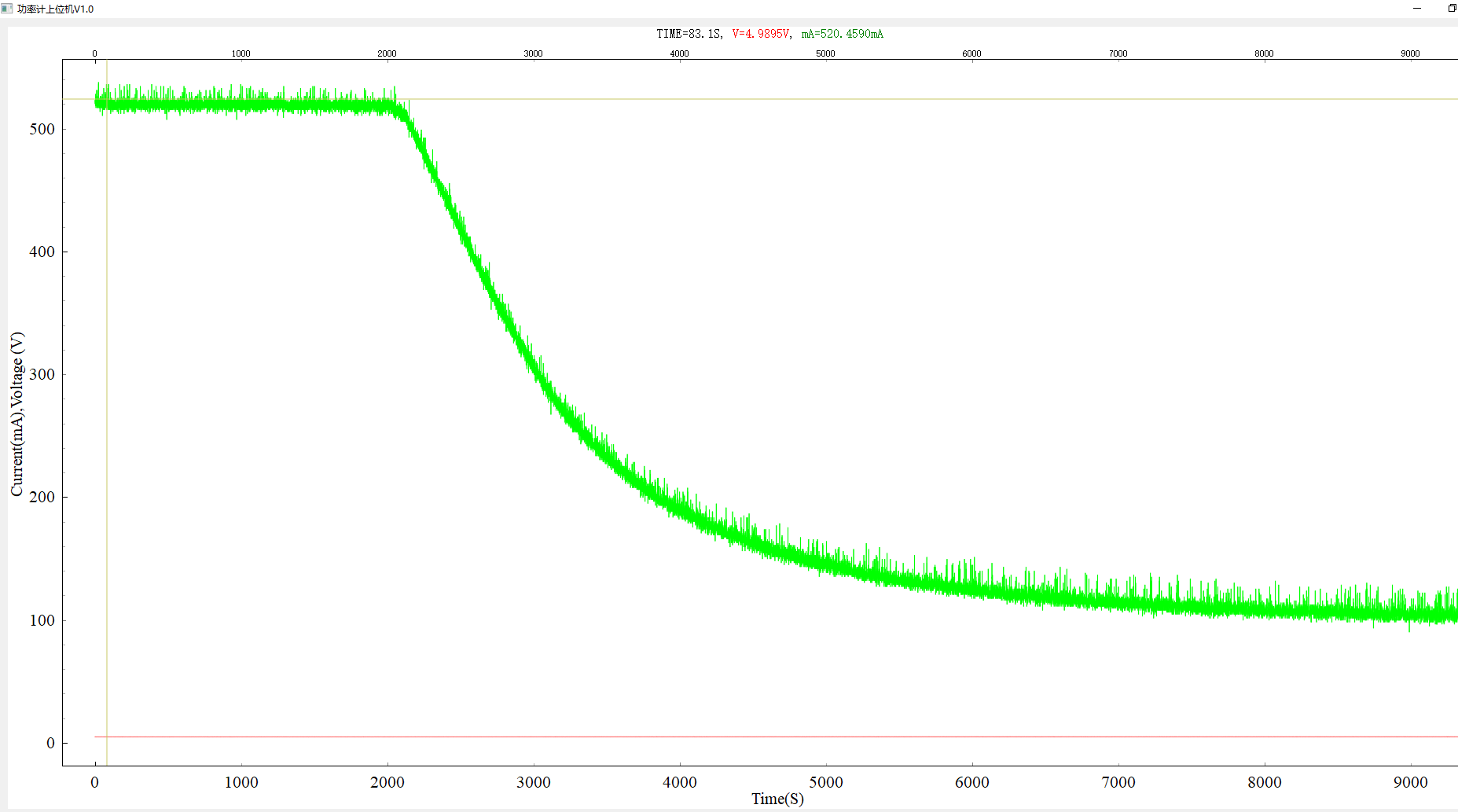

## 5.1 基于pyqtgraph的功率计上位机,目前正在完善中,基本功能已经实现,使用TYPEC连接功率计到PC即可,详细请见附件
该图是测量锂电池500mA充电时候的电流和电压曲线图
![锂电池充电曲线.png](//image.lceda.cn/pullimage/xrlOgA1CIeBwVkEDDj75AQufoGMkuHAJmB53a6uu.png)
