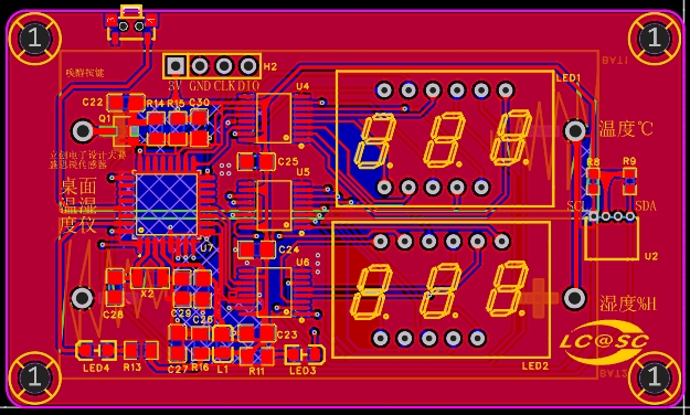

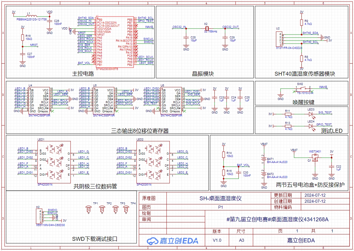

本项目基于训练营的桌面温湿度仪项目开发,采用STM32G030K6T6主控。使用盛思锐SHT40温湿度传感器,通过I2C与传感器通信,实时显示温湿度数据。
简介:本项目基于训练营的桌面温湿度仪项目开发,采用STM32G030K6T6主控。使用盛思锐SHT40温湿度传感器,通过I2C与传感器通信,实时显示温湿度数据。
