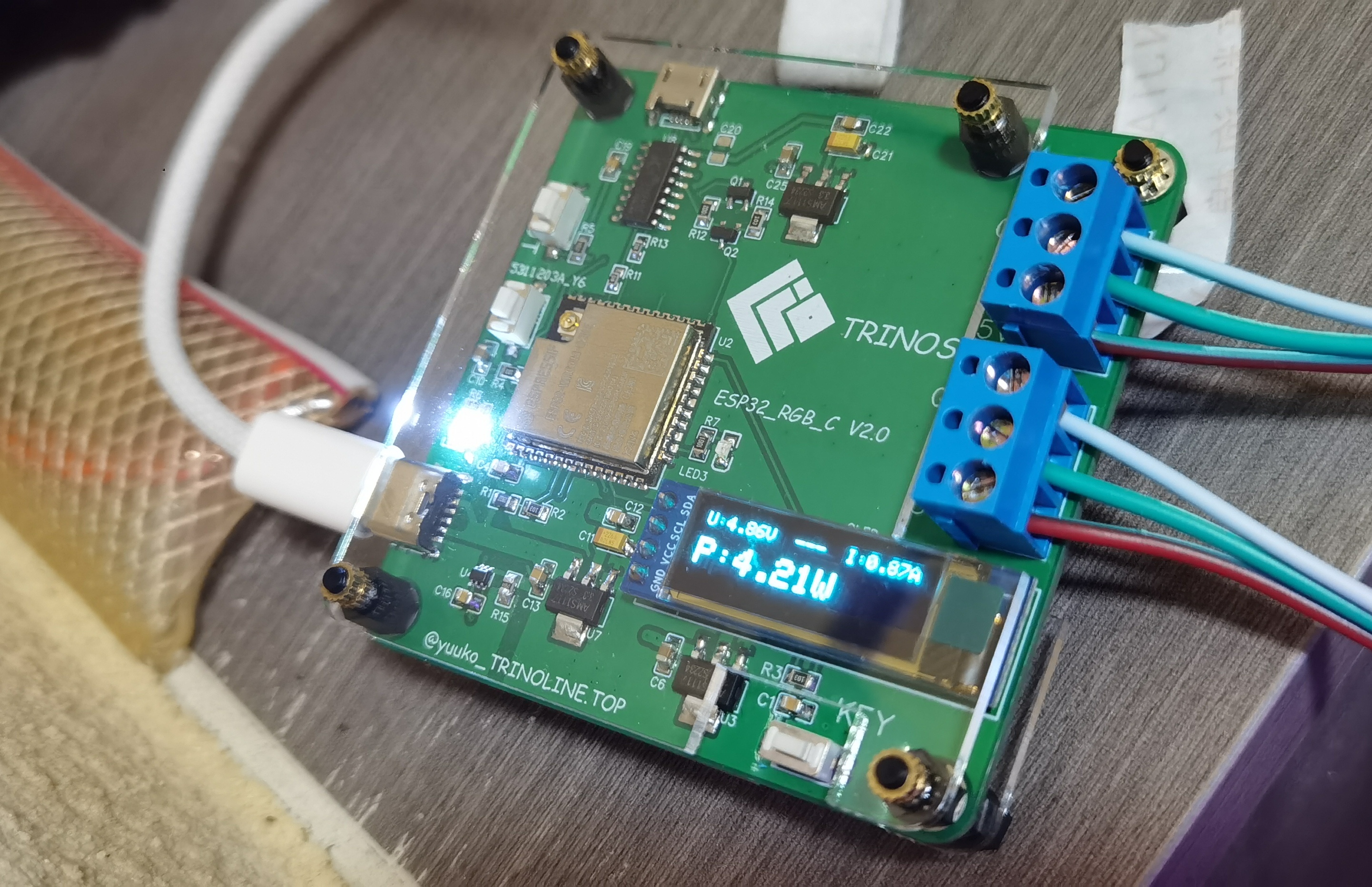

其实没啥好说的,低创产品,就是基于ESP32的RGB控制器,还只能驱动两条5V的WS2812灯带,带比较粗糙的电流采样和电压采样和OLED以显示功率,ADC也完全没有滤波算法,想着测个大概不超功率就差不多得了(ESP32饱受诟病的非线性ADC误差也真的大)。

主控:ESP32+经典自动下载电路,micro-usb数据输入,typec-6p电源输入(事后觉得typec-16p用烙铁也不是那么难焊接)
电流采样:INA199A1DCKR低段采样,采样电阻0.05Ω(原理图是0.01Ω,只用改代码计算那里的倍数就行)
电压采样:简单的两电阻分压,甚至都没有在信号源并联小电容
电源方案:5V输入,几个AMS1117提供各种3.3V
3.说明

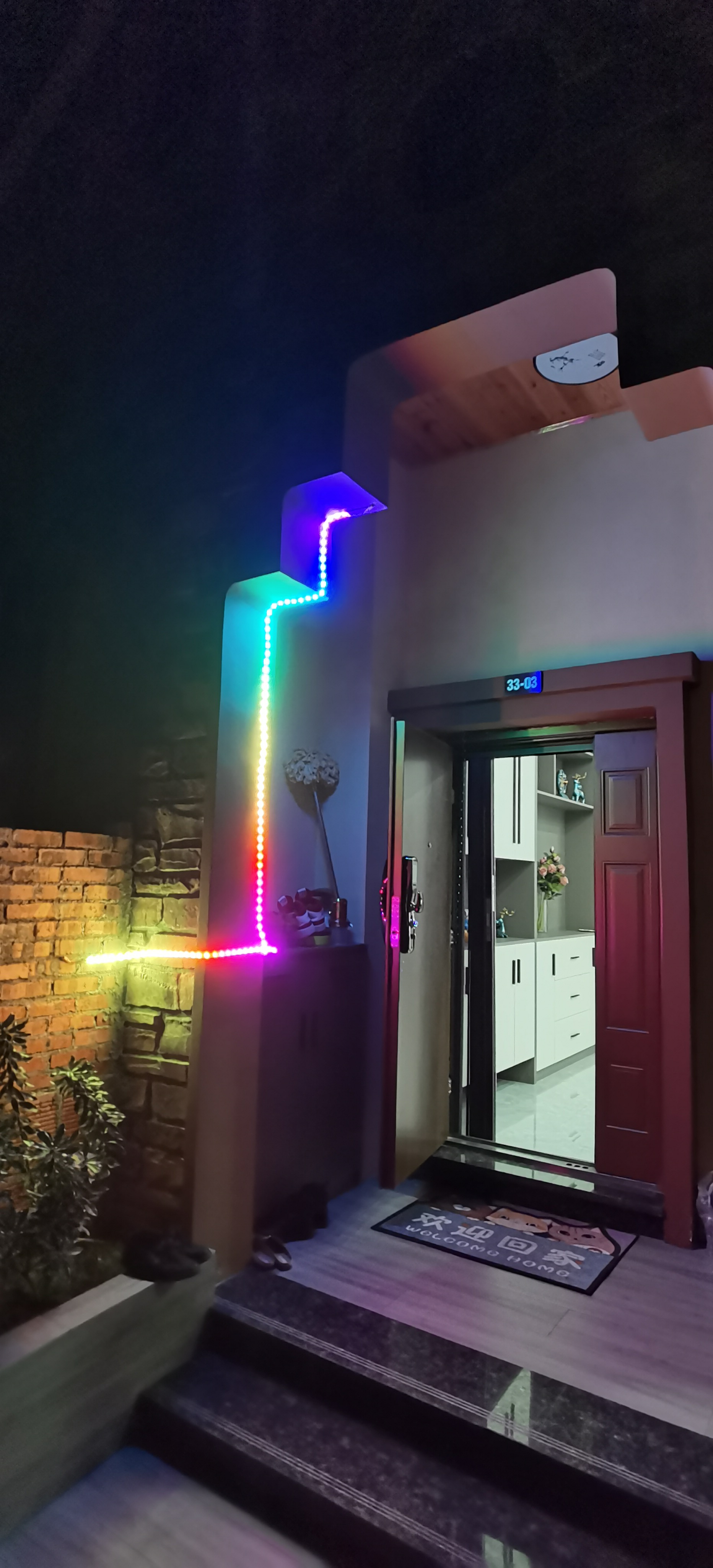

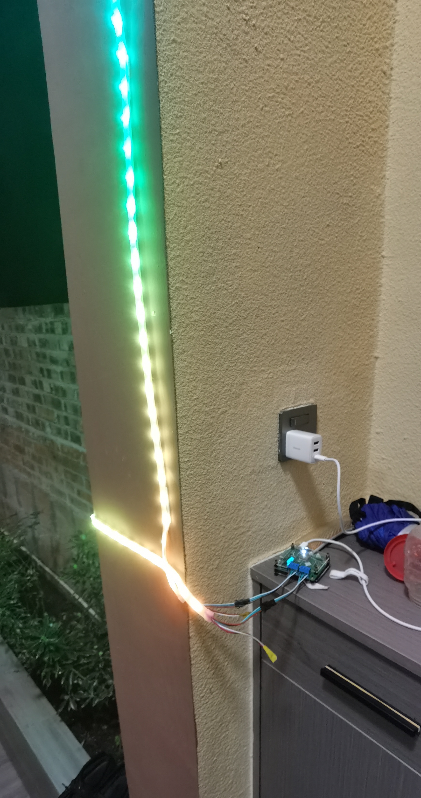

1. WS2812灯带是5V的,灯珠多了得补压,一般在120个以上都必须得补压了。
2. 灯珠的功率其实比标称值小,我两条灯带共120个灯珠拿功率计测整板功率只有5W多,电流1A左右(亮度设置的是最大的4/5)。
3. 带亚克力板简单保护一下。

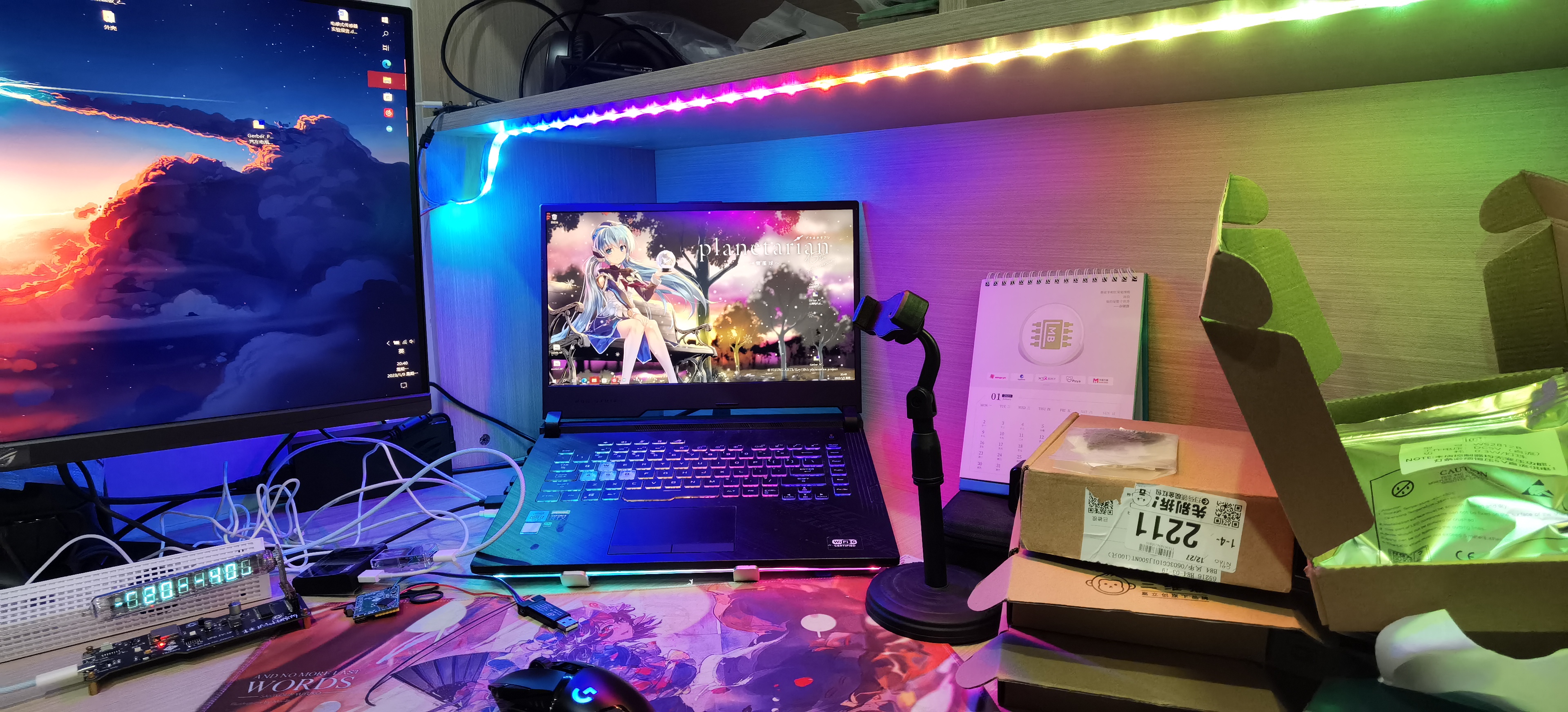

4. 在家里到处拉灯带也不现实,最实用的场景还是放在电脑后面。
