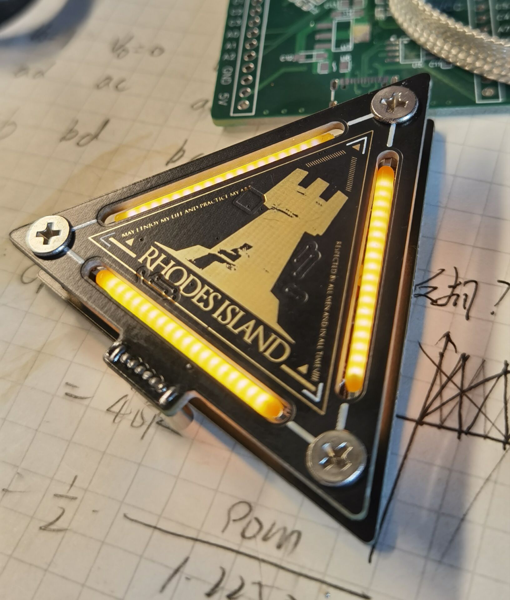

  • 供电方案改进为150mAh锂电池+Typec供电/充电的结构,减去纽扣电池(CR系列纽扣电池不超过50mA容量,这灯丝最大亮度下我怀疑能不能撑10分钟),具体方案为我另一个无极调光夜灯项目的方案,并根据实际空间简化了部分电路。

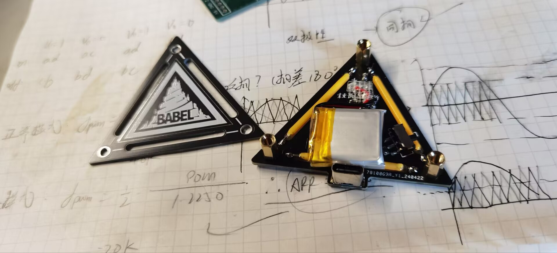

  • 机械结构上由2块PCB+3根铜柱+6个平头螺丝构成,方便安装携带且能保护内部,而且比3D打印外壳更有一种工业风的美(
  • 加入开关,防止作为挂饰时误触点亮。
  • 背板可自行设计样式,更中二。
  • Typec接口改为立插式6p,节省空间更美观。

  • PCB文件里1是明日方舟主题的正面PCB,3是柚子社的,2是只有边框层的文件用于做透明亚克力板作为底板,4和5都是底板。
  • 焊接时注意电池正负极,这个BMS芯片不清楚有没有防反接。
  • 为了不影响罗德岛标志正面阻焊开窗的视觉效果,明日方舟那款正面触摸区域做的比较小,只在那个小方块里触摸有效,但个人使用觉得没啥问题。

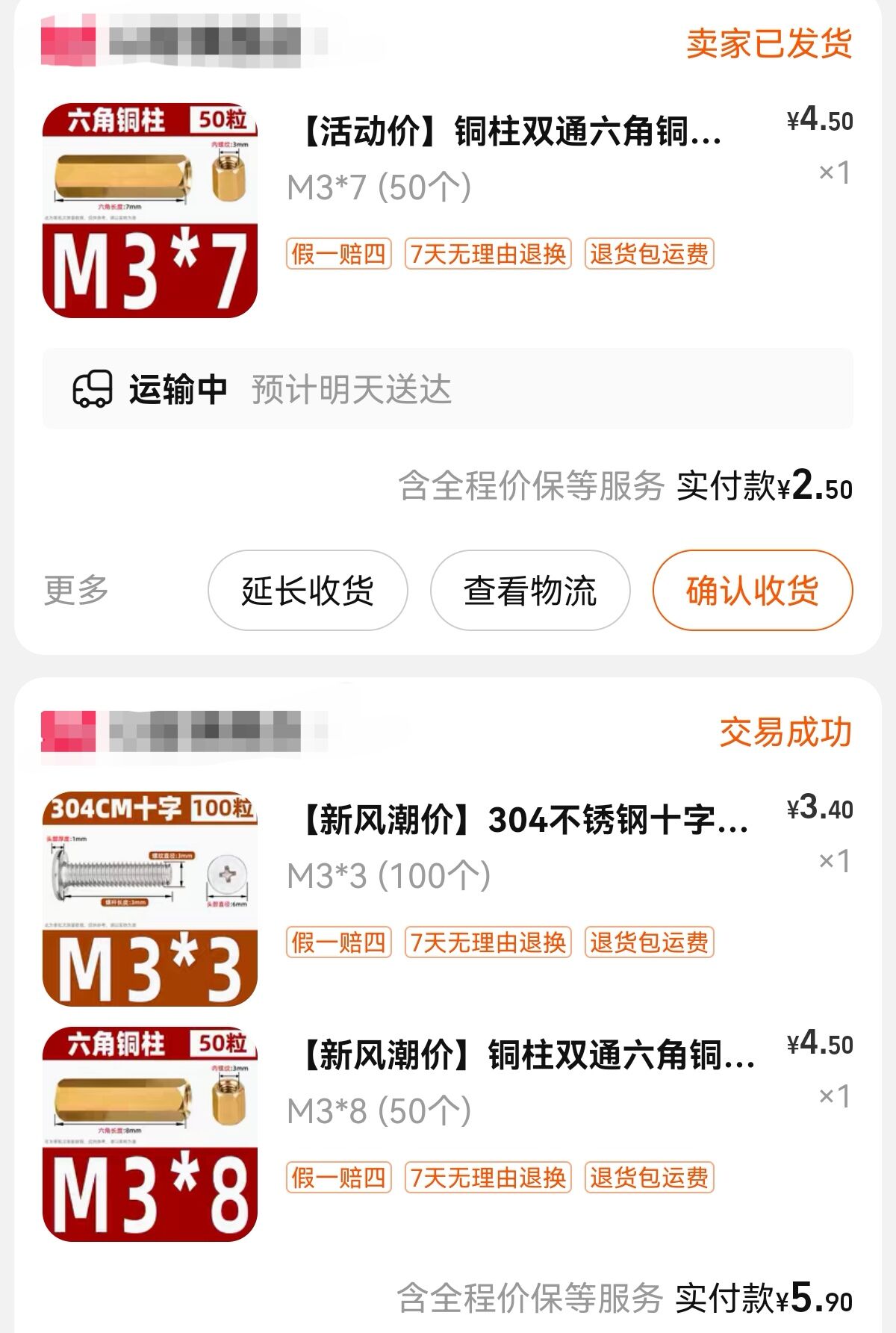

  • PCB板厚1.2或者1.6均可,使用三个铜柱和六个螺丝把两块PCB固定在一起,其中铜柱用M3*7或M3*8均可(其实主要取决于你买的电池的厚度和你想不想要厚一点),螺丝就是M3,长度差不多来就行。
  • 电池尺寸尽量控制在2cm*2cm*6cm以内,我用的是2*2*5电池,铜柱用的是7mm高,算是比较紧凑合适的,供参考。电池太大会把底板留给灯丝的槽孔挡住导致从背面看过去不是很好看,不介意可以用大电池。
  • 电池使用双面胶黏在底板上(或者用各种乱七八糟的固体胶和那种专用PCB封胶的也行,反正目的就是黏上)。

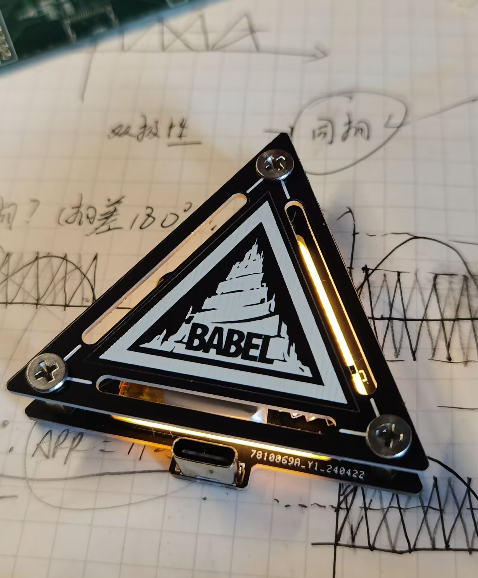

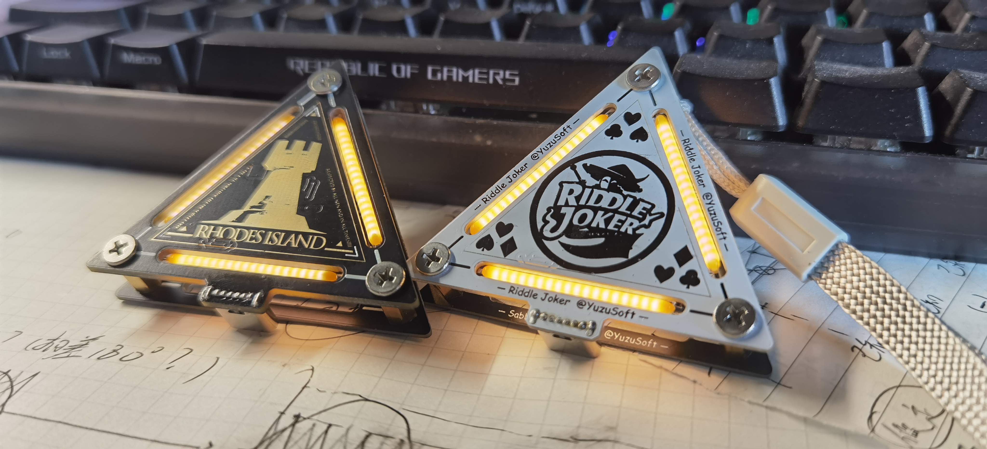

效果图
  • 明日方舟的沉金板

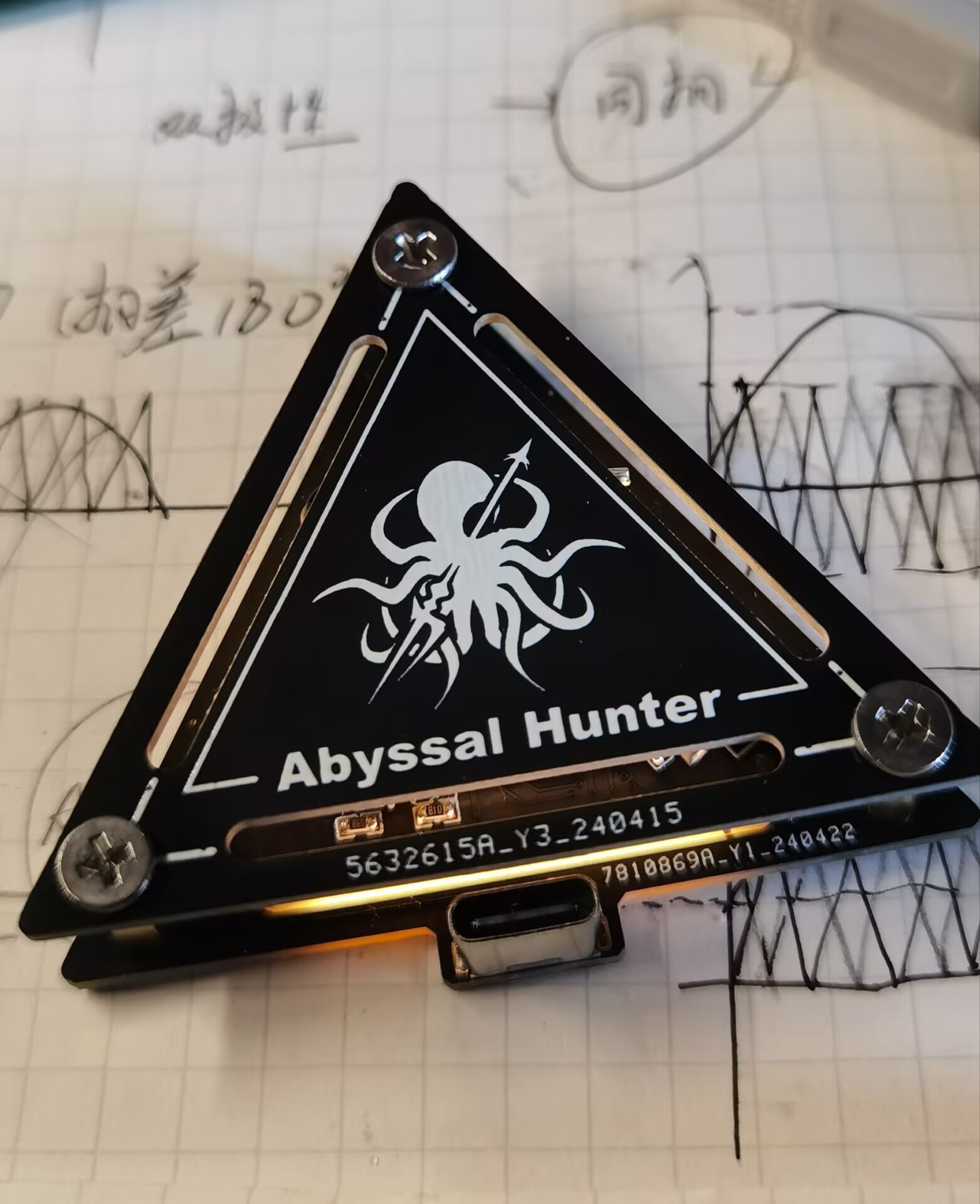

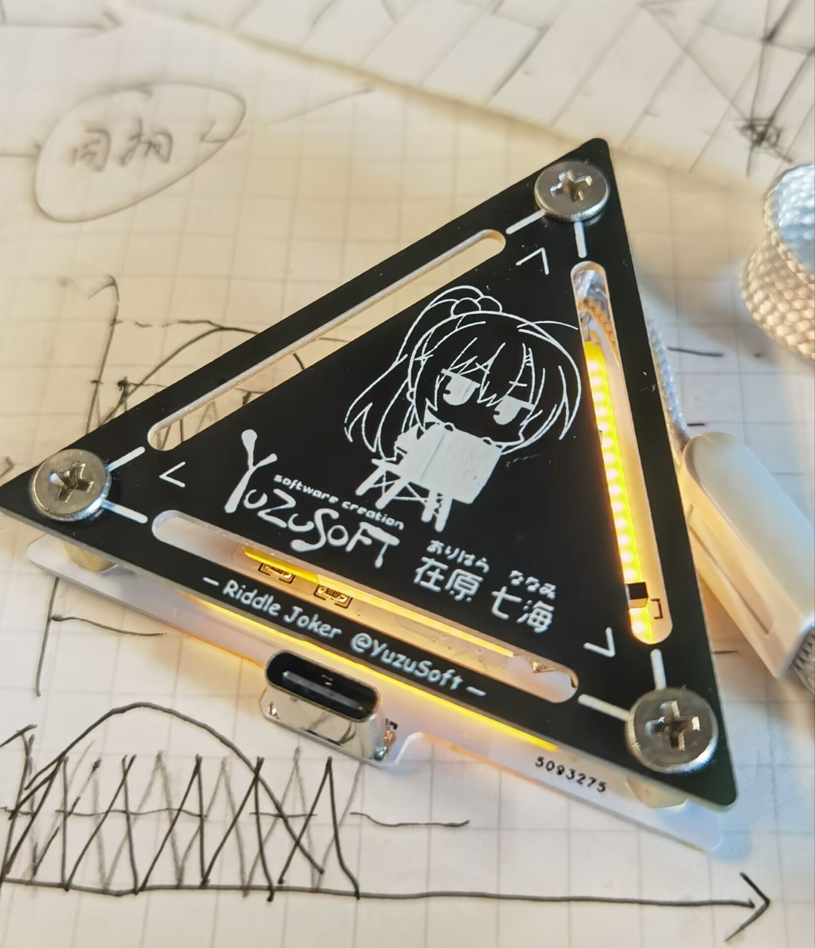

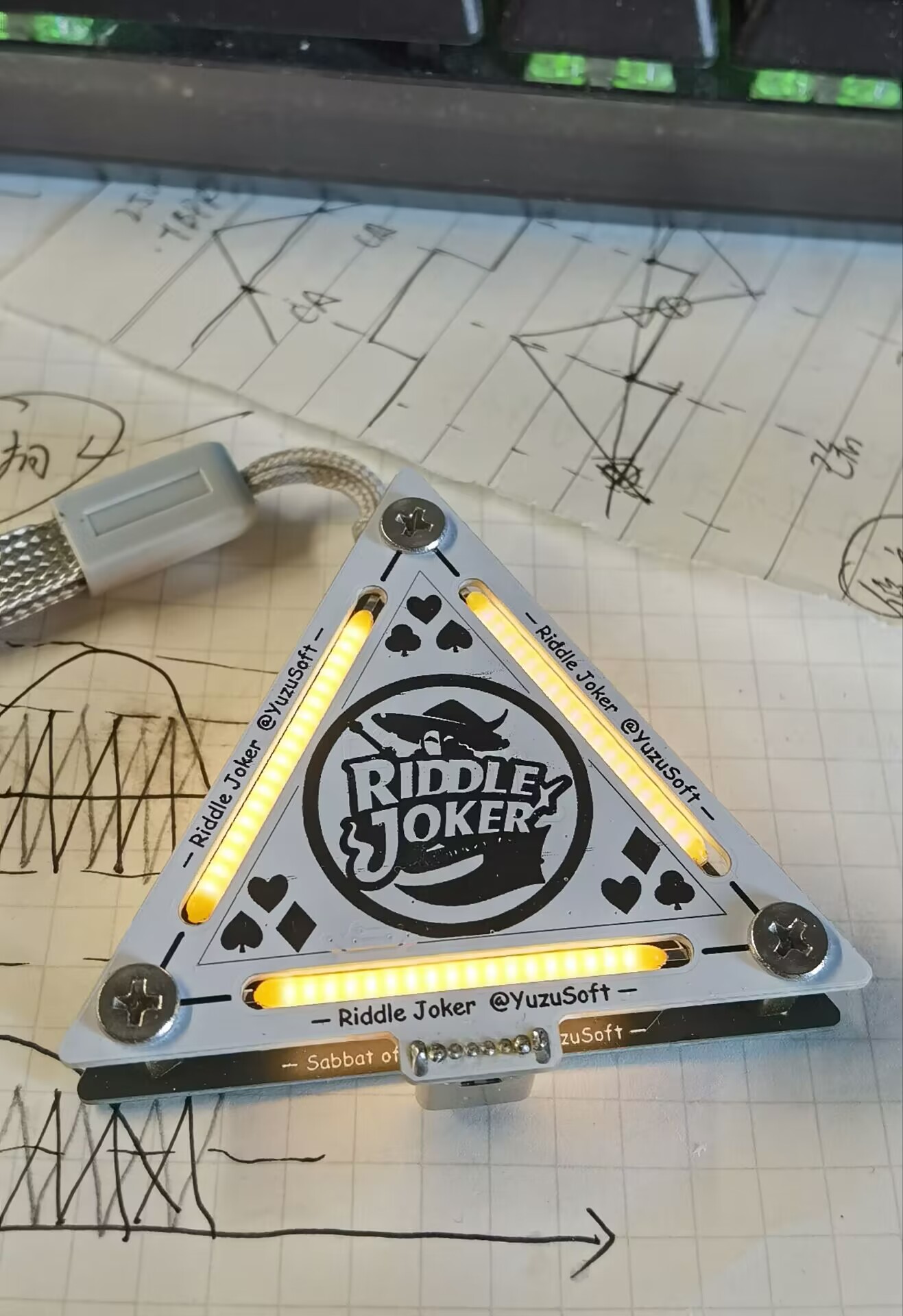

下面两张是背面
  • 柚子社(
