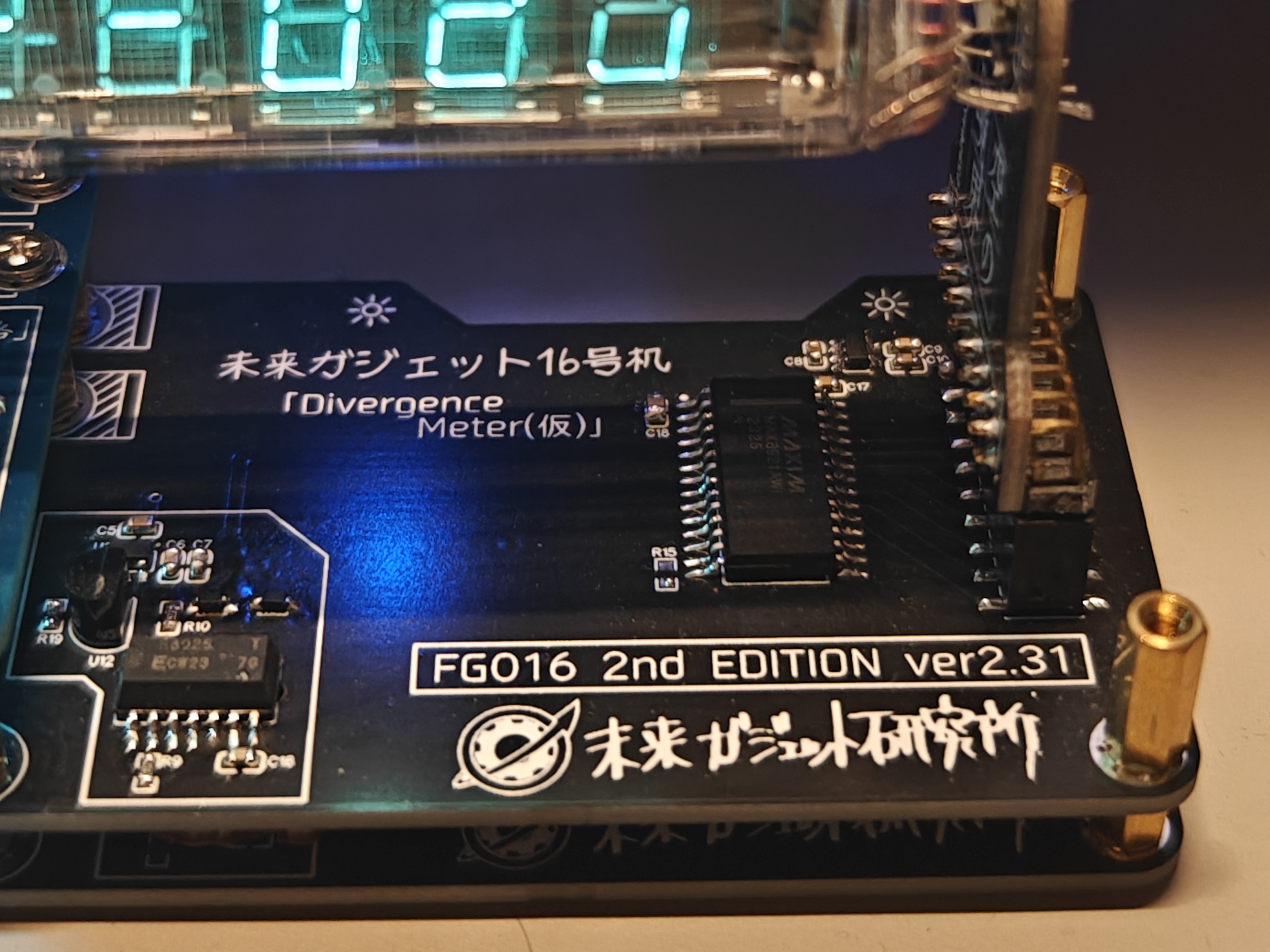

1.硬件方案
  整体采用底板+电源板+IV18独立支撑板的结构,其中IV18支撑板不存在其他器件,仅是走线和支撑功能;底板与电源板之间通过铜柱连接并导电,整体通过铜柱和螺丝连接固定在一起;底板超出免费打样面积,其余两块板子可免费打样。
  结构上采用3D外壳加亚克力顶盖的形式,均已经附件中。
  电源上板
  • TYPEC 5V输入,采用900mAh锂电池,TP4059+分立器件实现锂电池充电及电源路径管理,HX70A实现电量指示,XL3608模块实现3.7V升压5V,XL6007E1实现5V升压50V。
  • 带有系统总开关与防反接电路。
  底板
  • ESP32-WROOM-32U(4MB)作为主控,经典的CH340C及自动下载电路实现ISP下载。
  • MICROUSB作为调试时的供电与数据接口,三路ME6217C33M5G提供3.3V电源。
  • MAX6921作为VFD驱动芯片,RX8025T作为外部RTC芯片,DS18B20作为温湿度传感器,加入SGL8022W构成的调光氛围灯电路。
  • 三个用户按键,一个电源指示LED,一个可控LED。

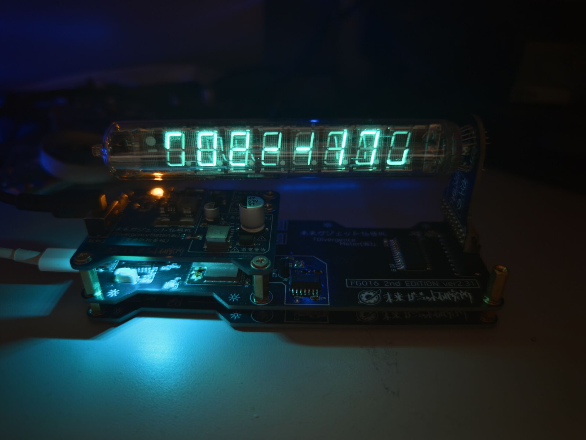

  目前功能实现了时钟模式与世界线变动率探测仪模式,通过底板上方的三个按键短按切换,具体如下:
  • 按键1短按(最左侧按键)——时钟模式
  从RTC中获取时间并按时-分格式显示,如图:

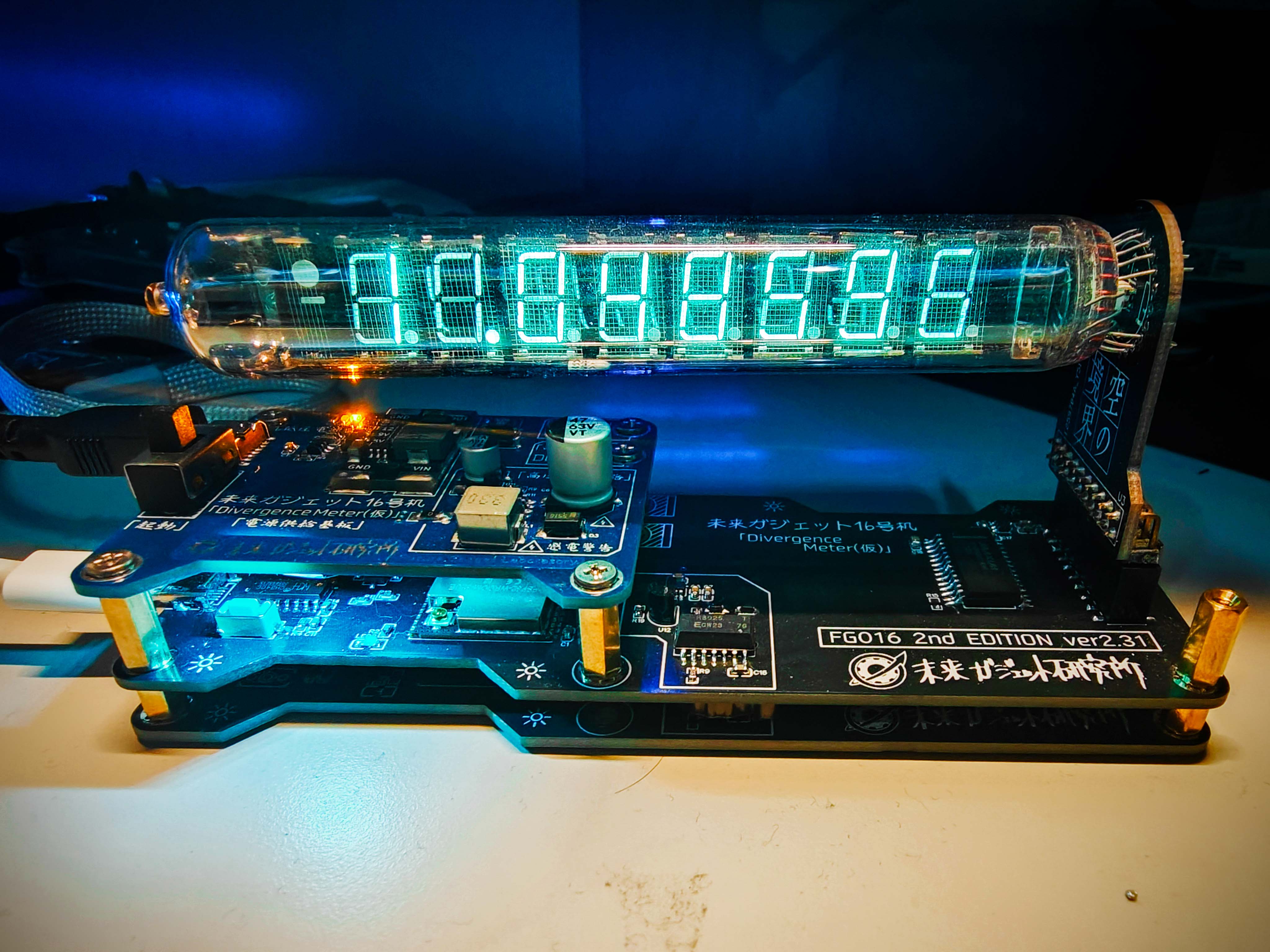

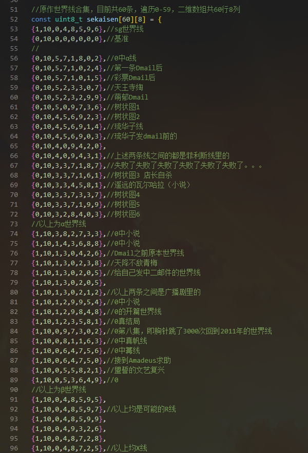

  • 按键2短按(中间)——世界线变动率探测仪
  从以整理的60条原作中出现的世界线随机选择一条,并逐位刷新显示,具体如附件中视频演示。

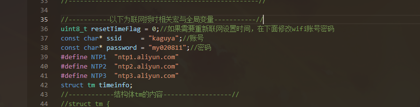

  • 按键1长按——WIFI授时
  在开机前按住按键1,至LED慢闪2次即可松手,之后MCU会尝试连接保存至程序中的WIFI并提供阿里云NTP授时更新外部RTC中的时间,成功获得时间后LED会快闪2次。
  为使用该功能需在烧录程序前更改Main_Driver.cpp文件中const全局变量ssid与password,如下图所示:
  目前只测试过WIFI名称和密码均为全英文与数字时可连使用,WIFI名称与密码含中文和字符的未测试

  该部分功能不受MCU控制,换句话说就是上电就能用,触摸的有效范围为底板右下方圆形标志,如下图:
(顺带一提给的图中该部分没有焊接灯丝,因为有点耗电)

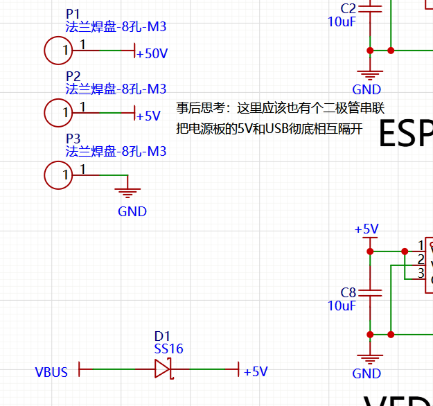

  • 设计小瑕疵
  底板中MICROUSB的5V与电源板输出的5V未完全相互隔离,如下图,但除了强迫症难受没啥影响。
