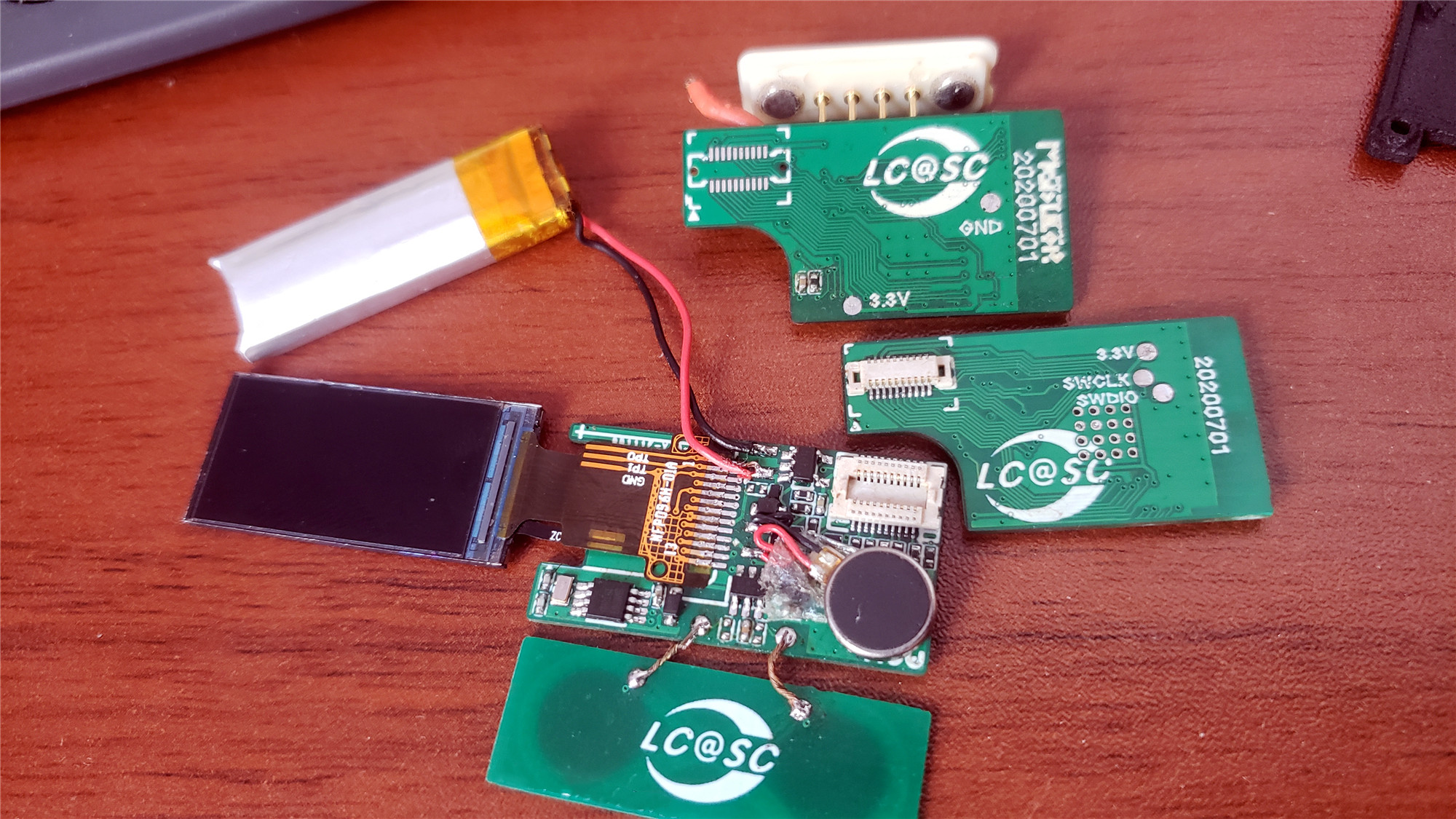

  • 附带极客范,资源不封闭,开放式可编程,打造专属于自己的那块表
  • 四针式磁吸式充电,兼顾固件下载
  • 模块化设计,可拆卸
  • 主控板与显示板分离,便于更换为其他MCU

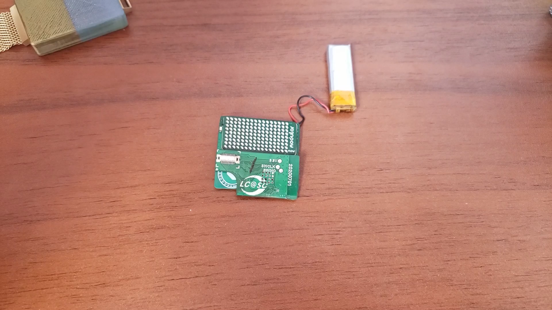

  • 显示板目前支持液晶屏、LED矩阵,可以在同样的外壳下实现不同的显示效果

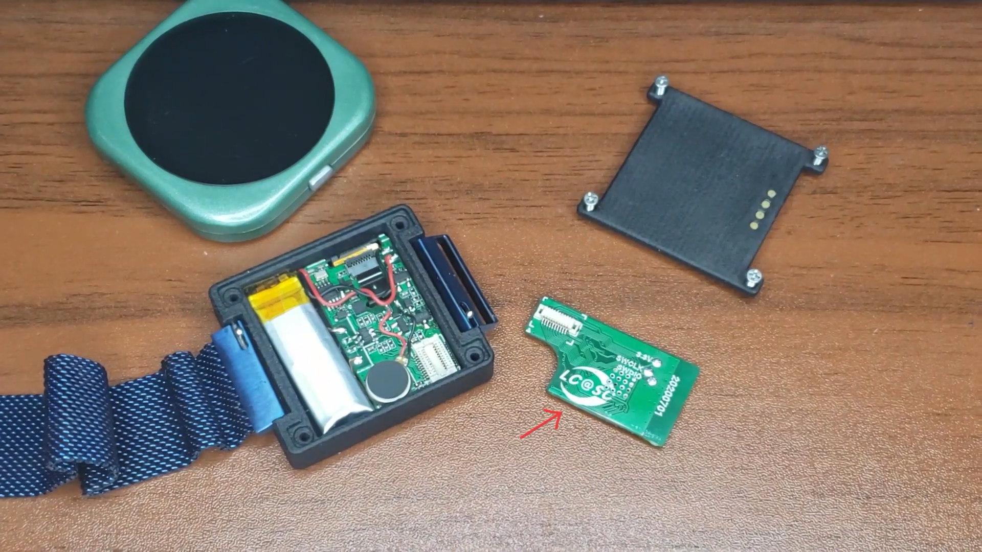

  • 项目从外观、电路、结构等方面进行配合调整,不是单纯的一个半成品电路板,需要同时兼顾到电路尺寸、电池容量、以及模块化等内容
  • 要实现渲染图的效果,需要从很多方面着手,比如显示窗如果使用定制半透玻璃,实物效果应该会更好
  • 为了能使结构更紧凑,且容易分离,电路板和电池做了一些调整设计,采用分离结构

  • 采用模块化设计,显示板和主控板分离
  • 显示部分目前支持0.96、1.14寸两种屏幕以及LED矩阵,集成基本的RTC、运动、充电、背光、电压检测、锂电切换电路
  • 主控部分集成基本的固件下载电路、供电电路、最小核心电路
  • 两板采用B2B连接器实现信号对接
  • 支持SWD调试
  • 根据不同的想法可以更换为不同的板子,比如更换显示屏为LED矩阵,或者更换为其他主控GD32等
