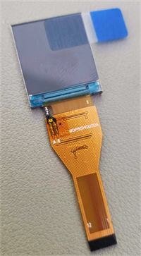

  • 0.85寸彩屏,128x128分辨率

  • 0.85寸 长排插接12pin

注意屏幕别买错了,请按图样式选购,不同的屏幕可能导致无法正常显示
