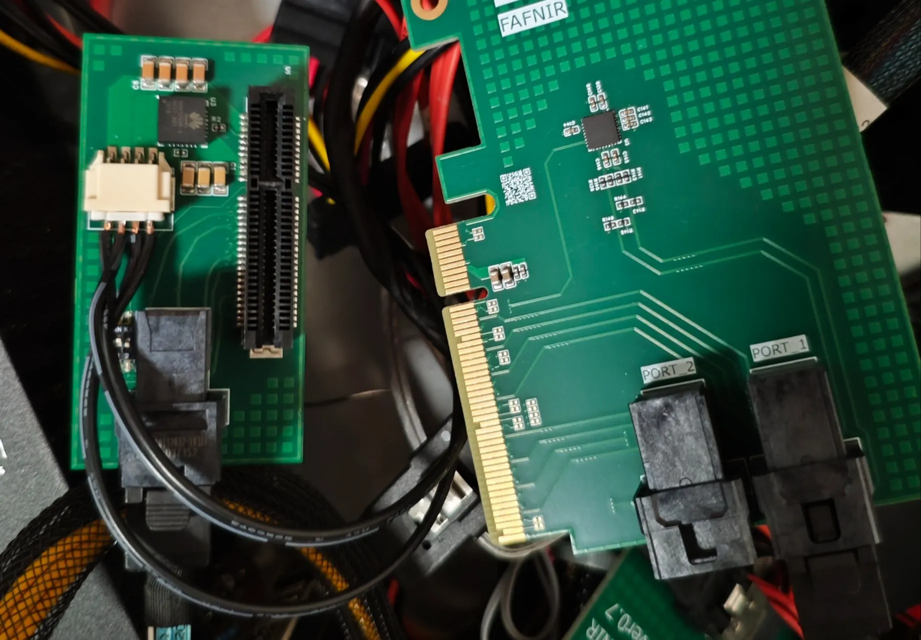

PCIEx8转两个8643 标准线序 有什么设计不恰当的地方希望大佬指点
简介:PCIEx8转两个8643 标准线序 有什么设计不恰当的地方希望大佬指点
创建时间:2024-06-27 20:45:27更新时间:2024-07-22 11:51:12

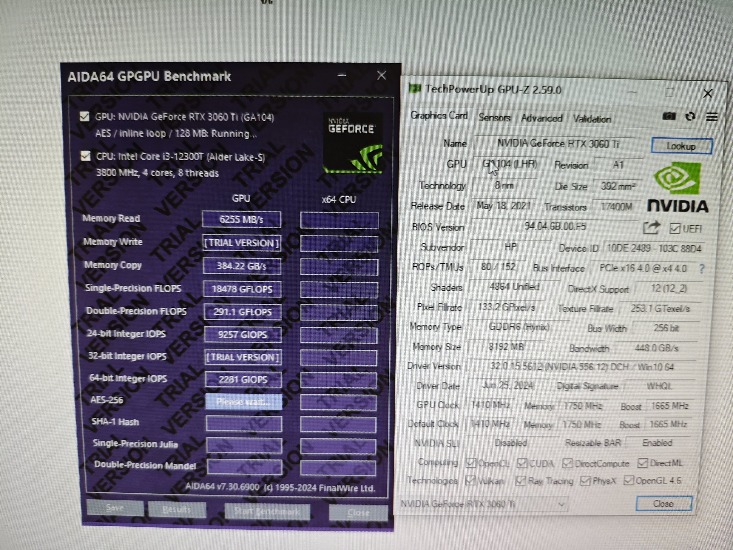

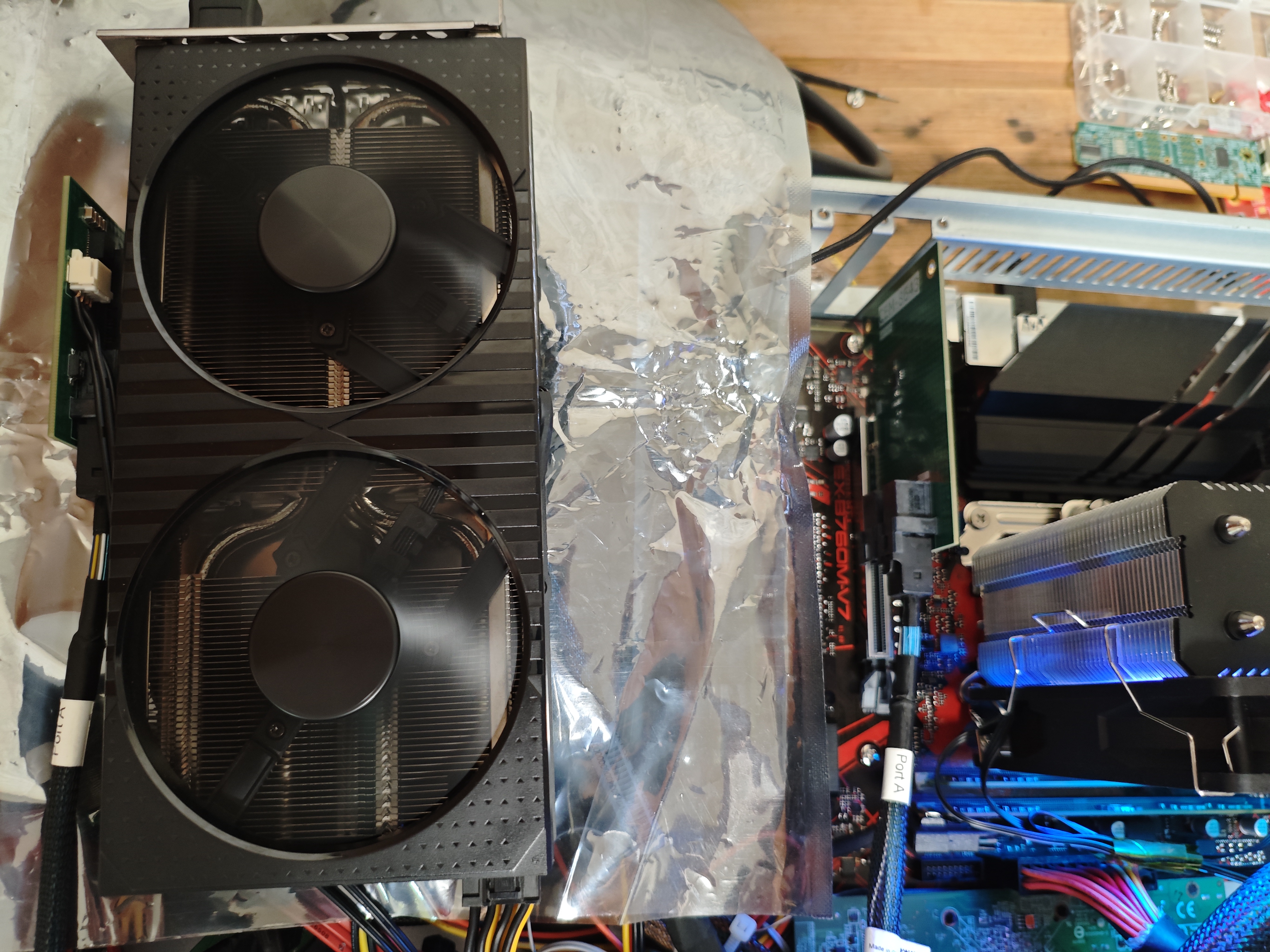

PCIEx8转两个8643 标准线序 已验证 单口我这边能4.0x4,接两条线就是x8 支持x4x4拆分但需要主板支持
