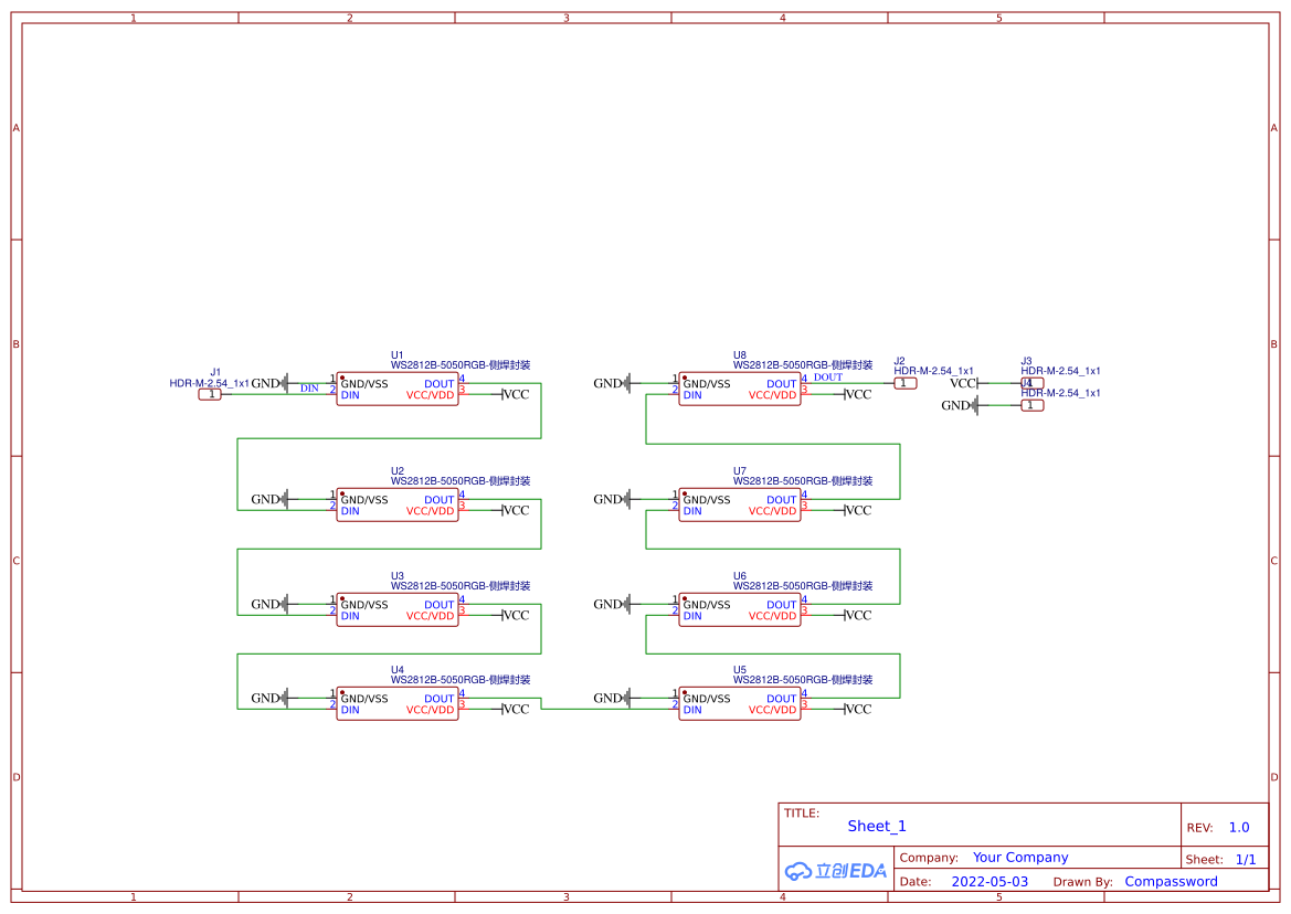

你想象过有一种气氛灯,让它走进你的办公区、生活区,能够通过接入智能家居,加上场景控制使得烘托气氛,营造室内情调。基于WIFI模块和CH32V1主控互联控制,可接入智能家居设备,实现手机端控制无极调光,能够以不同的效果显示。电路板的对称设计,方便增加灯珠数量。侧面焊接封装让每颗灯珠朝向发光,受光均匀。外壳是由3D打印的灯罩,经过灯罩的纹理折射,显示出炫动的效果。
