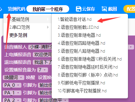

立创泰山派语音识别扩展板,基于好好嗒嗒ASRPRO4M芯片设计,可使用天问Block软件进行图形化编程,免学习快速上手。
编程软件请使用天问Block,在https://haohaodada.com/new/resource.php下载。
主板/设备选择ASRPRO,如下图:
然后选择这里的范例即可

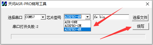

然后点击编译下载。注意这里点击编译下载之后立即将USB线拔掉。然后选择ASRPRO-4M选项,点击烧写,最后等待烧录完成即可。
注意:这里使用的是范例程序。若对其进行了修改,或未使用范例程序,则在下载之前需要生成模型:
这一步需要1~3分钟的时间,需要电脑处于正常联网状态,并且需要注册登录。
那么接下来我们就可以尽情玩耍啦。

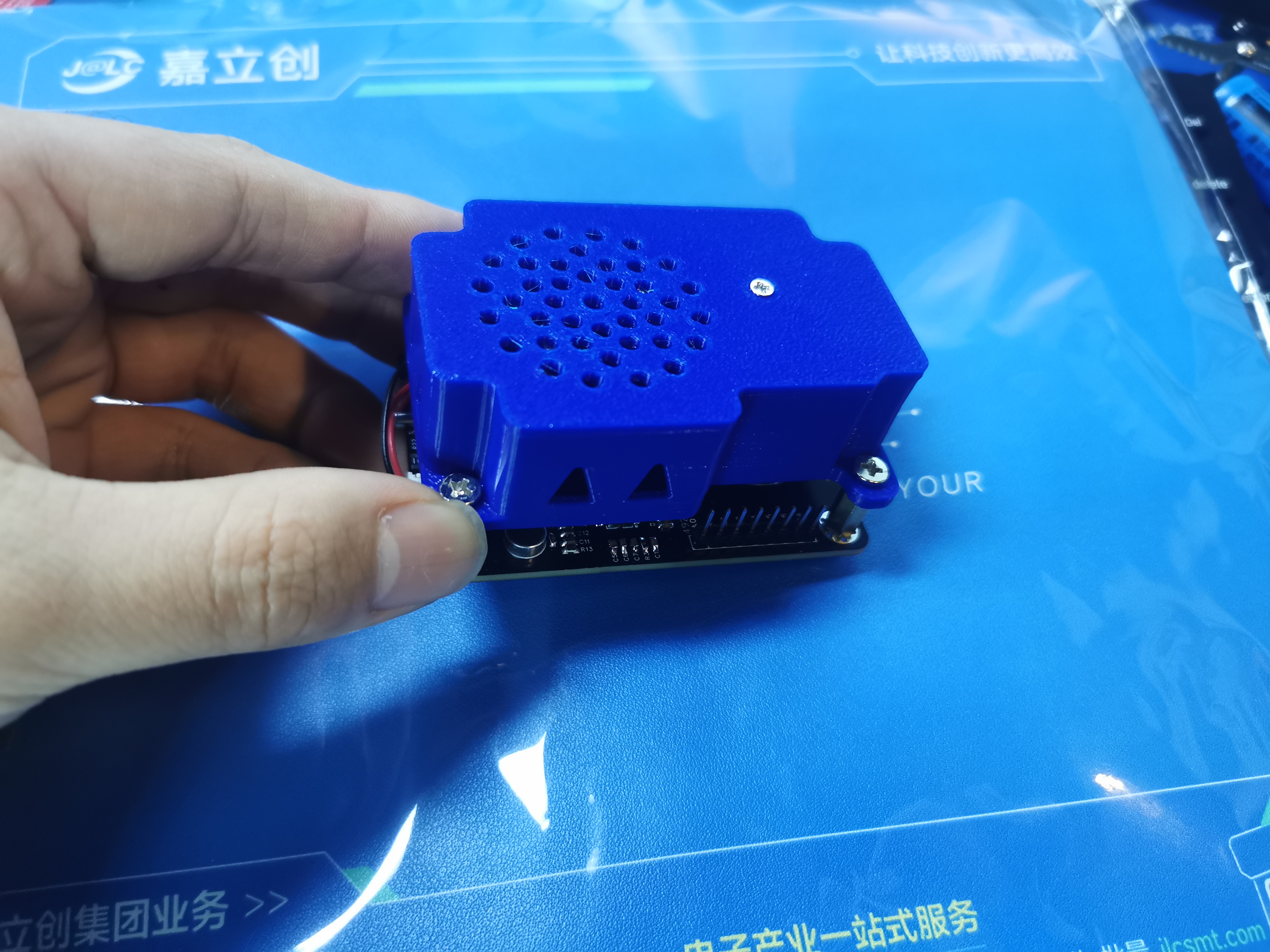

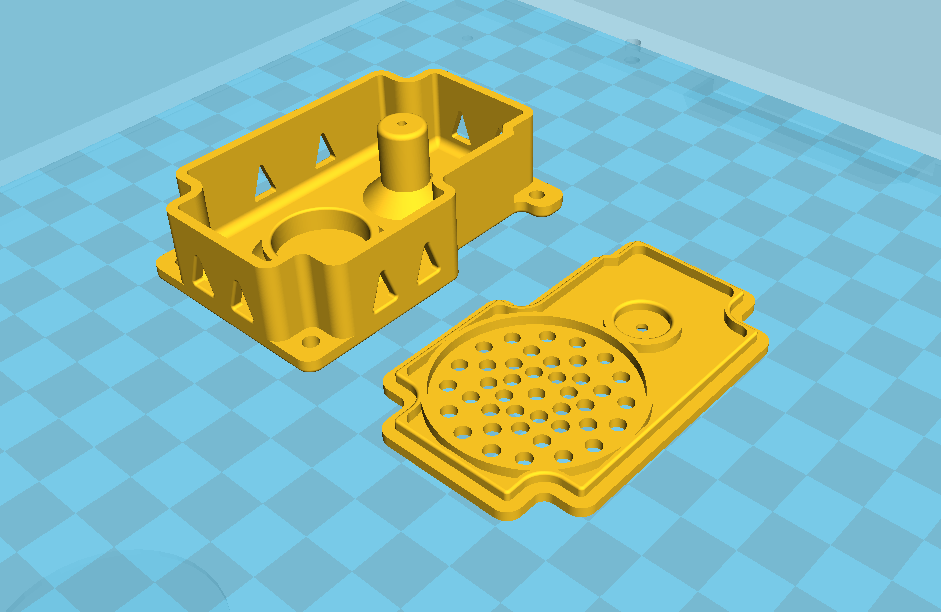

添加了一个喇叭腔体3D打印外壳,见附件。先前的PCB喇叭功率有点小,音量一大就破音了,换了个大点的。同时使用的喇叭链接在这里
【淘宝】https://m.tb.cn/h.5C2s731exol1DvW?tk=W4FMWMScnSr ZH4920 「大功率扬声器36/40MM/3070/4070/3寸77MM喇叭4欧/8欧 2瓦/3瓦/5瓦」
点击链接直接打开 或者 淘宝搜索直接打开
选择第一个即可
模型大概长这个样子:
