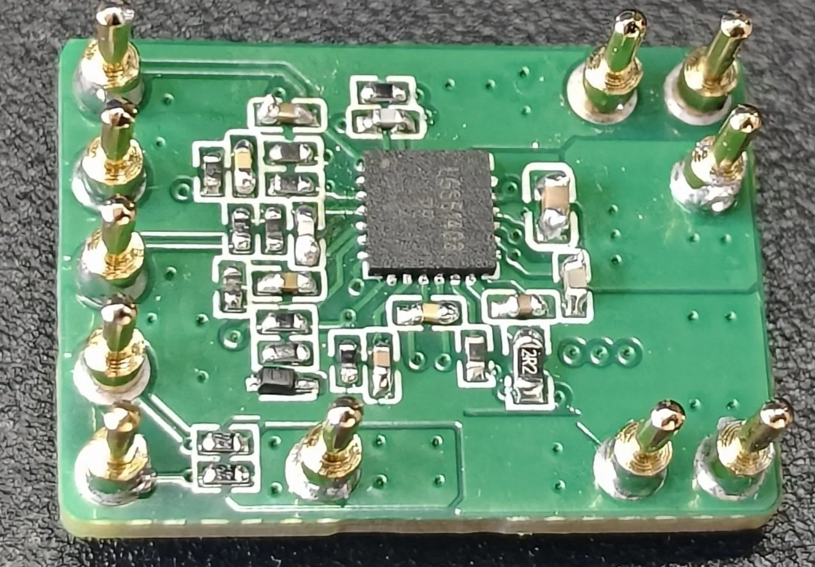

模块基于LGS51403控制器进行设计
输入电压范围:3-20V
输出电压范围:0.6-5V
负载电流范围:0-10A
开关频率100KHz-1.2MHz可调/可外部输入频率信号调节开关频率
具有温度补偿功能,温度变化剧烈的环境也能持续保持原有带载能力
可进行80℃、100℃、120℃......随意温度保护的调节
保留了插针位置,可以作为便携插拔模块使用,或者稍微修改一下PCB,把插针去掉直接复制到方案中使用
模块是自己手动焊接的,如有不足,敬请指正
