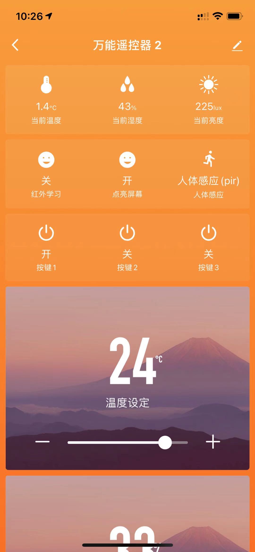

    - 基于涂鸦云模组的智能温湿度传感器,具有红外接收和遥控功能,可以和空调和加湿器联动。
    - 配合涂鸦的自动化功能,当温度处于设定的范围时,可以通过板载的红外遥控开启空调,当湿度处于设定的范围时,可以开启由WIFI插座控制的加湿器。
    - 板载3.5寸TFT LCD屏幕,可以实时显示当前温湿度,环境光强度
    - 板载反射式光电传感器,可利用手势开启激活屏幕
    - 新增了人体感应模块

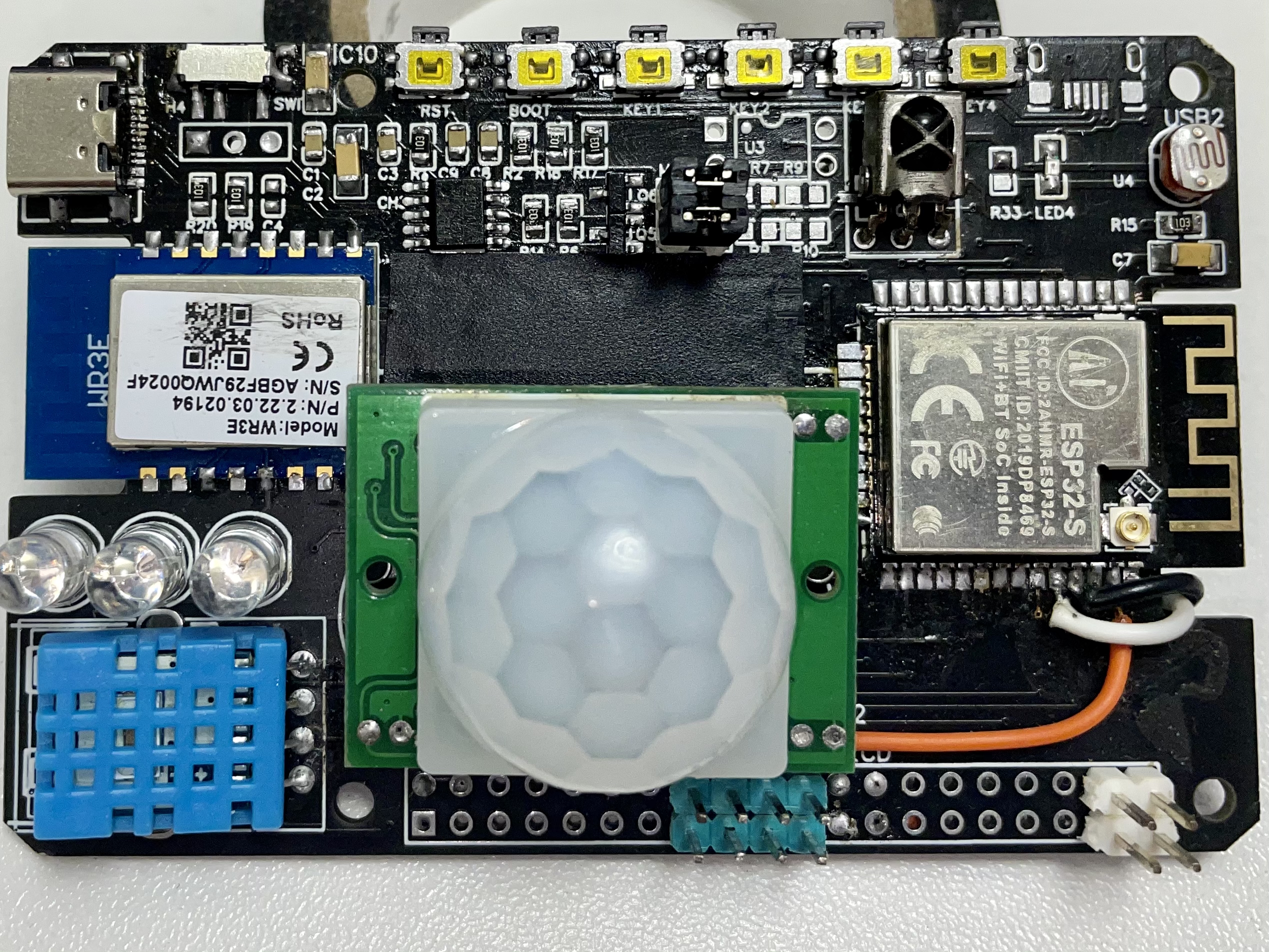

硬件方案
    - 云模组采用是涂鸦WR3E,WIFI模组,具有红外发射和就收功能。
    - 温湿度传感器采用的是DHT11,度湿度±5%RH, 温度±2℃,量程湿度5-95%RH, 温度-20~+60℃,无需矫正。
    - 环境光传感器采用的是OPT3001,数字输出集成电路的环境光线传感器 ,I2C通信协议。
    - 反射式光电传感器TCRT1000,实现手势开关功能。
    - 红外接收管H638T,红外遥控信号接收。
    - 主控采用esp32s,采用串口与涂鸦WR3E通信
    - TFT LCD采用SPI方式驱动。

项目进度
 - 数据DP上传功能OK,(能够上传温度,湿度,环境光强度)
 - 红外发射和接收功能调试不通过(选用的模组是具有红外功能涂鸦模组WR3E,但是未调试通,涂鸦模块的红外发射管脚无反应)
 - LCD显示功能未实现
 - 加湿器联动功能OK,(通过涂鸦智能的自动化功能,判断当前湿度信息,低于设定值时,自动打开连接着加湿器的智能插座)
 - 空调联通未调通,(涂鸦模块红外无反应)
