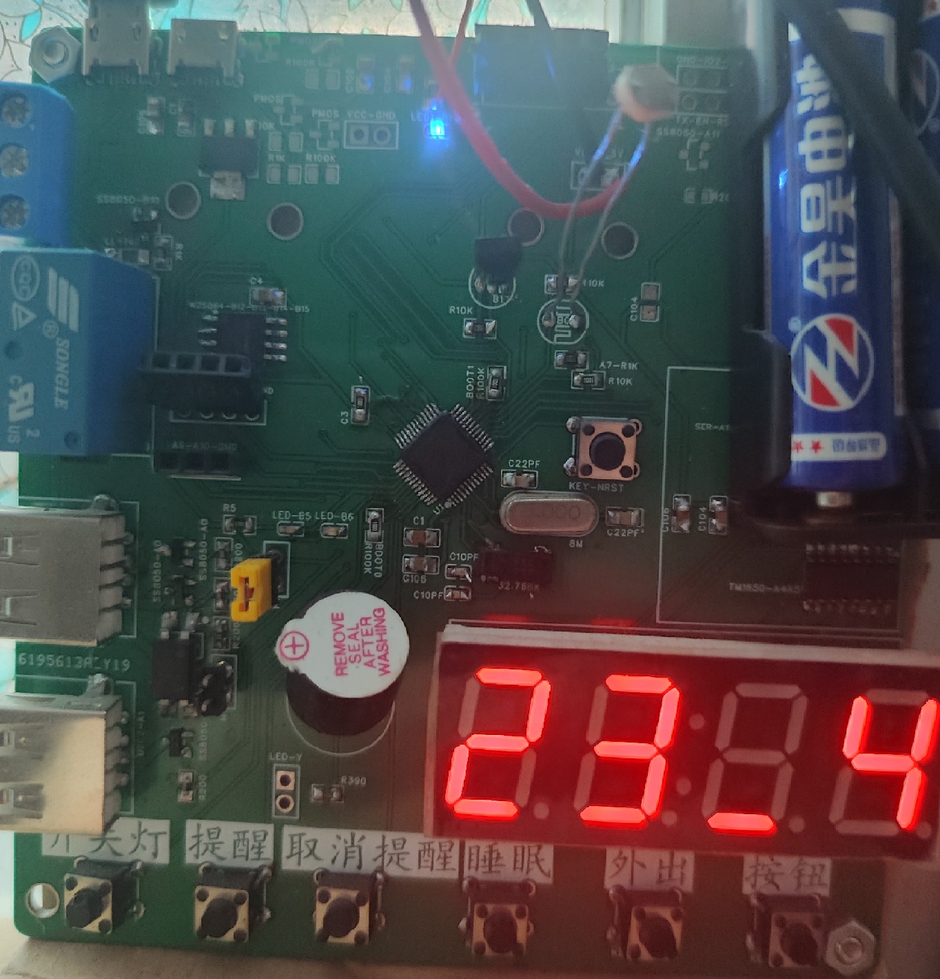

一个简单的,用心设计开发的,家居智能控制板。
简介:一个简单的,用心设计开发的,家居智能控制板。
开源新人首创挑战活动
创建时间:2024-03-05 12:43:17更新时间:2024-03-06 16:03:12
嗯。。学习作品,有点乱,功能也很简单。
主要是给我自己和我妈使用。
通过几个按钮进行简单配置或控制。
“开关灯”,
     开灯和关灯的切换。或者,通过光敏电阻,可知道光线是否充足,需要自动开灯。
“提醒”,
     按下会开始计时,每次5分钟。数码箮开始显示倒计时。
“取消提醒”,
     为啥单独做一个按钮,而不是通过长按“提醒”按钮来取消呢?做好板后,我才反应过来,问自己。。
“睡眠”,睡眠模式。按下后,或者通过检查时间是否到12点来判断是否自动激活该功能,
     关闭数码管,对USB1使用PWM控制,1%。或打开USB2的小夜灯。
     再次按下,切换回正常模式。
“外出” 外出模式。
     有事外出,比如出差,不在家时,可使用该功能。
     晚上7点自动开灯,23点切换夜灯模式。早上6点自动关灯。
     每间隔1-2小时,可通过USB2或继电器激活一些设备,让人以为家里有人在活动。
“按钮”
     普通模式时,开灯时,可通过这个按钮对灯的亮度进行PWM控制。100%,75%,50%,25%,0%。
     睡眠模式时,5%,4%,3%,2%,1%.
