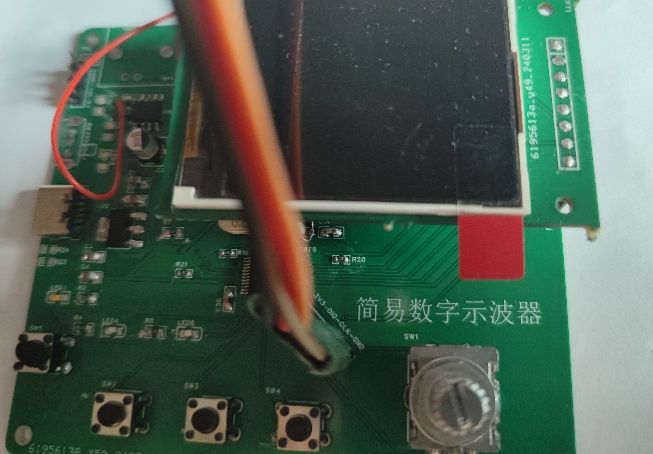

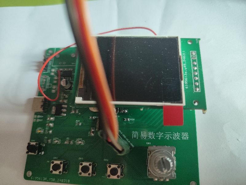

#训练营#简易数字示波器
148
简易示波器,跟着训练营学习的作品。
简介:简易示波器,跟着训练营学习的作品。
简易数字示波器训练营
创建时间:2024-03-04 22:06:40更新时间:2024-04-17 13:50:29
简易示波器,跟着训练营学习的作品。
PCB设计
走线长度尽量短,走线沿焊盘方向引出
PCB设计尽量避免产生锐角和直角,产生不必要的辐射干扰
走线过程中不允许出现一端浮空走线,避免天线效应
电源滤波去耦电容走线时保证电流先流过电容滤波再给器件供电
在设计走线时,保证信号其回路面积尽可能小,即最小回路原则PCB走线时尽量加宽电源与地线宽度,地线>电源线>信号线宽度
走线以直线为主,如需拐弯时拐角以135。钝角或圆角优先,减少直角的使用,
走线线宽电源线宽大于信号线,该项目中信号线走线宽度为15mil,电源走线为20mil,GND和AGND网络使用铺铜的方式连接;
建议优先使用顶层走线,走不通的地方使用过孔建立顶层和底层的连接后转到底层继续走,底层走不通同样可以放置过孔换到顶层连线,
对AGND和GND需要以0欧姆电阻处为分界单独覆铜铜,这里需结合PCB布局情况来调整覆铜范围,
覆铜完成后如果还存在飞线,可通过在存在飞线的位置放置对应网络的过孔或者是调整走线位置网络能够连接,也可以采用手动接线的方式消除飞线。
走线完成后可在"工具"菜单栏选择泪滴添加,加强焊盘与走线的连接,最后再进行覆铜操作,如果对走线有移动调整也应使用快捷键shift+B进行重建覆铜。
