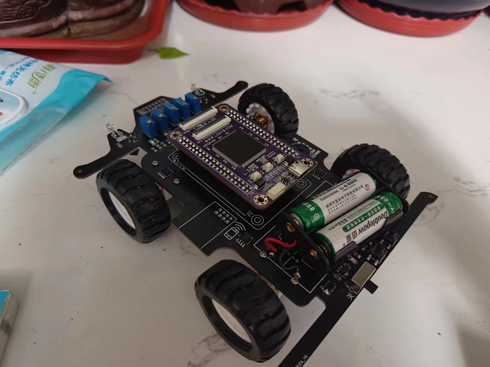

作为一个小白,梁山派算是接触的第一块开发板,选了中等难度的小车。本小车采用GD32F450ZGT6为内核的四驱智能小车,超声波避障、蓝牙遥控、等信息。两节串联的14500锂电池供电。
简介:作为一个小白,梁山派算是接触的第一块开发板,选了中等难度的小车。本小车采用GD32F450ZGT6为内核的四驱智能小车,超声波避障、蓝牙遥控、等信息。两节串联的14500锂电池供电。
创建时间:2022-10-25 22:46:09更新时间:2023-02-21 17:37:03
一,项目简介
小车基于梁山派开发板可双模式切换,搭载HC05 蓝牙模块 可用蓝牙app遥控,有五路红外自动循迹,拥有超声波避障功能,搭载的无源蜂鸣器能在遇到障碍物发出警报
大体功能介绍
1.     LED车灯:
小车前方有两个LED照明灯,左右各一个。
2.     按键:
小车扩展板有2个独立按键,KEYS与KEYM,用于启动和运动模式切换 KEYS按键有一个LEDS指示绿灯,KEYM按键有一个LEDM指示蓝灯,按键按下可以切换灯的状态。
3.     蜂鸣器:
    小车搭载了一个蜂鸣器,可用于遇到障碍物时发出警报。
4.     ADC电压检测:
小车搭载了ADC电压检测电路,利用ADC采集功能实现电压采集,当电池没电时,蜂鸣器发出响声提醒我们及时充电。
5.     超声波模块:
小车的正前方有一个HCSR04超声波模块,可以用于实现超声波避障。

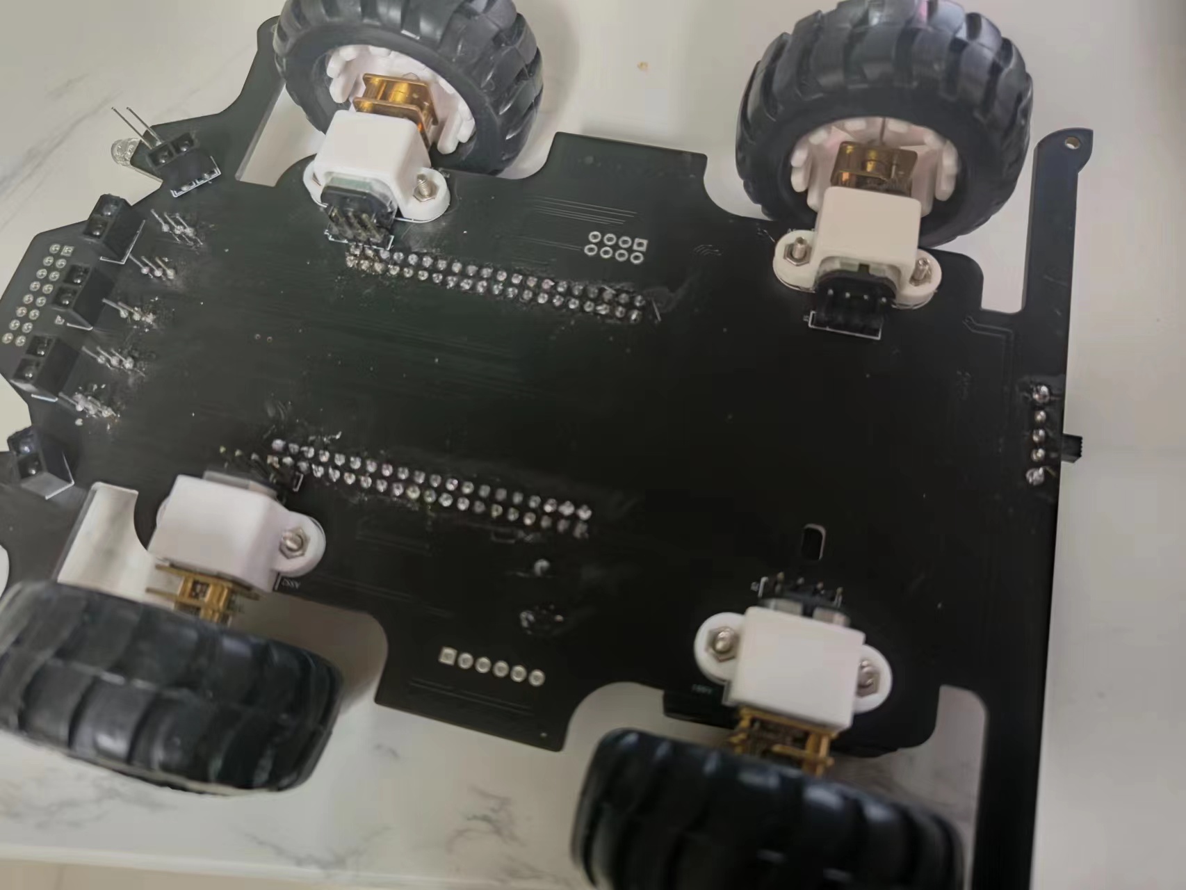

6.     电机:
小车有四个电机,使用RZ7899芯片驱动。可以实现前进,后退,左转,右转,停止(刹车/熄火),结合定时器PWM功能可以改变小车运动的速度。

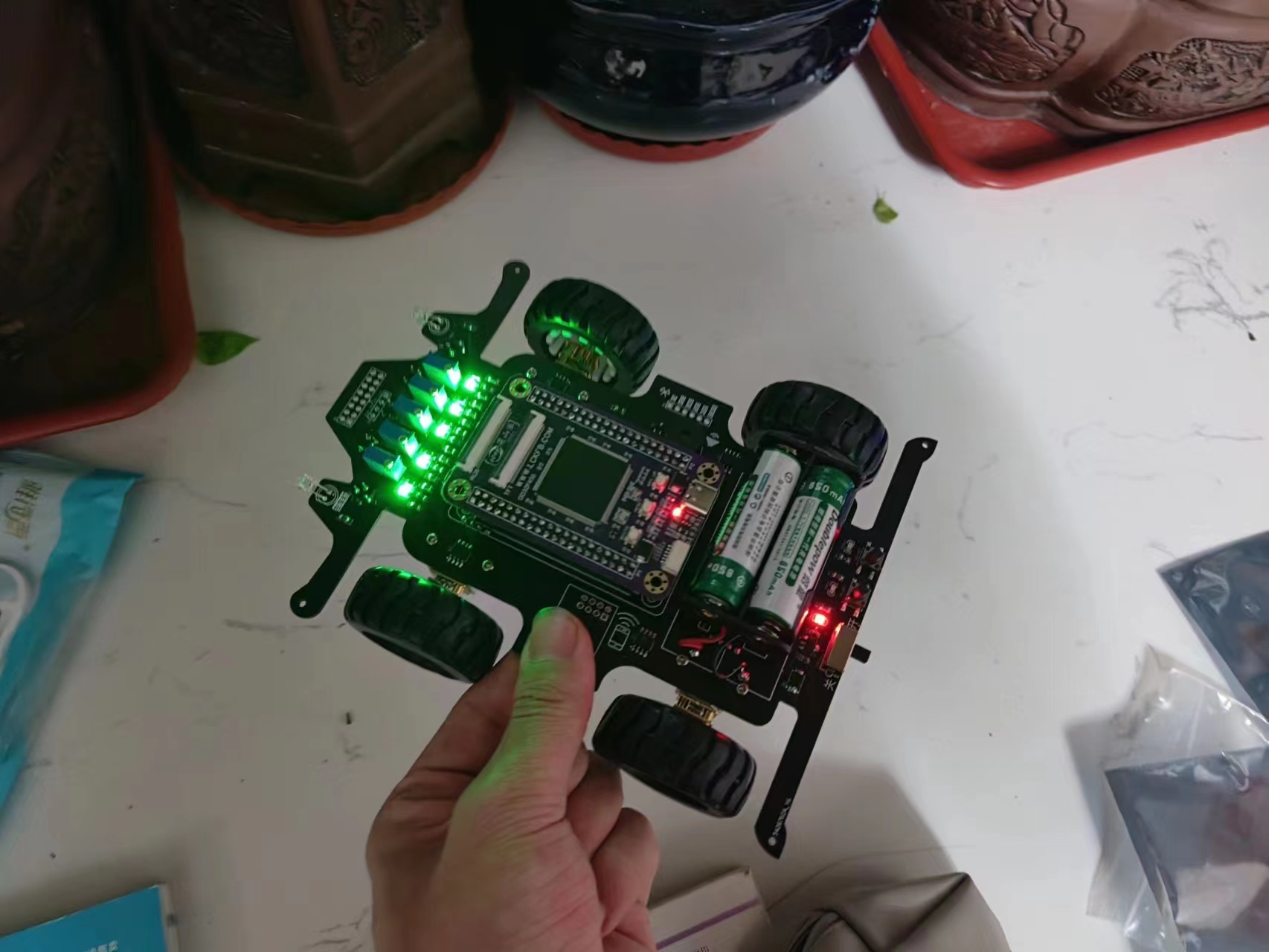

7.     循迹:
小车搭载了5路红外循迹,可用于循黑线行驶。
8.     避障:
小车可以使用超声波模块完成避障功能。
9.     蓝牙模块:
小车提供了蓝牙模块接口,可配合手机蓝牙APP实现无线遥控小车的功能。
10.  摄像头
小车预留了摄像头模块接口电路。
11.  2.4G无线模块
    小车预留了2.4G无线模块接口电路。
实物图:

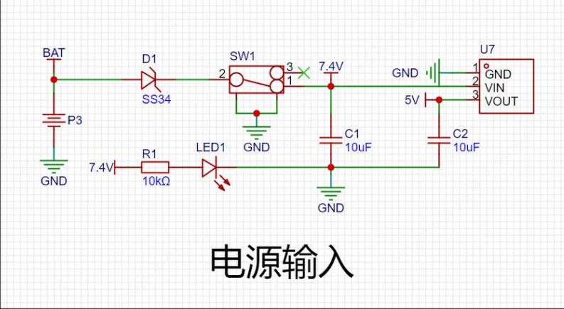

Owip7MrFniByylwC07al7UYgtUleRoh9sw8dbRm7.png电源原理图
电源的输入接口是一个电池座接入2节3.7V的14500锂电池来给小车供电。电源经过一个HE6250MPR降压芯片,来固定输出5V电压给单片机和外围器件提供供电,电机驱动芯片直接由电池供电。

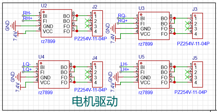

电机驱动电路
Mwqa2gHCfHtND36VdX7fSE2jxqPXY9P6zNzYeI7k.png电机驱动电路
RZ7899是一款DC双向马达驱动电路,具有良好的抗干扰性,微小的待机电流、低的输出内阻。
它通过两个逻辑输入端子BI和FI来控制电机的前进、后退及制动。BI和FI与单片机IO进行连接,通过改变单片机I/O口输出高低电平来改变芯片控制端输出引脚的电平,从而对电机进行正反转,停止以及制动控制,运用起来很方便,并且可以满足直流电机的大电流要求。

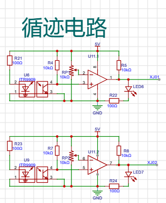

循迹电路
循迹的工作原理是将电压比较器的引脚连接到单片机引脚上,IO配置为输入模式,当电压比较器的引脚输出高电平时,表示红外光被吸收,检测到黑线,LED指示灯亮起,单片机IO读取到高电平。
红外循迹的原理:利用红外光在不同颜色的反射情况进行

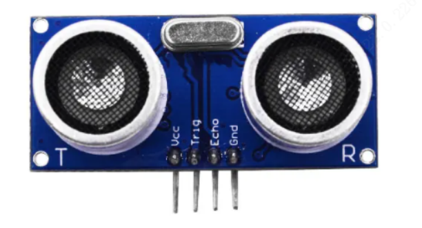

避障电路
IxwnFEXI2GqqbnCFNMN6iHE0NSYMzGyHJT18bqjW.png超声波模块
利用HC-SR04模块超声波模块来实现避障功能
