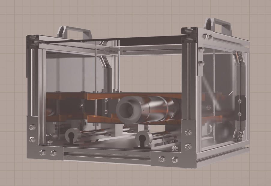

本试车台使用铝型材和激光切割q235钢板作为模块化基础架构,使用透明聚碳酸酯板作为防爆插板,可以有效防止实验事故对人员以及设备造成伤害
此系统基于stm32开发,包含压力采集,实时显示,无线数传,数据存储以及无线点火系统,阀门控制系统
可通过遥控器完成带有密码保险的点火,急停以及更多自定义拓展功能
测力系统的采样率最大可达到80HZ,并且通过内置sd卡进行实时存储,在实验的任何时刻都可以采集到有效数据
系统通过两路独立电源供电,由于舵机启动运行会对电源产生干扰所以对单片机供电以及io做了隔离
试车台可调整发动机夹持直径,可容纳直径40-310mm的火箭发动机,默认安装尺寸可支持0-2T的轮辐式压力传感器,通过修改底板安装尺寸可替换其他量程的压力传感器
