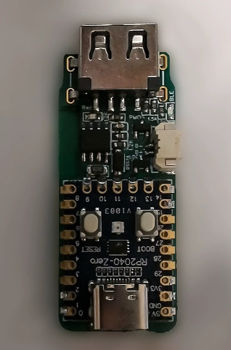

有线键盘转接到无线 支持蓝牙,2.4G 有线使用rp2040 接收有线键盘信号,通过nrf52输出到蓝牙或者2.4G 接收器上 接入OLED 方便显示键盘状态,oled 为热插拔,可选
简介:有线键盘转接到无线 支持蓝牙,2.4G 有线使用rp2040 接收有线键盘信号,通过nrf52输出到蓝牙或者2.4G 接收器上 接入OLED 方便显示键盘状态,oled 为热插拔,可选
复刻成本:30
创建时间:2024-10-15 13:52:15更新时间:2025-09-18 10:01:20
有线键盘转接到无线
支持蓝牙,2.4G
有线使用rp2040 接收有线键盘信号,通过nrf52810 输出到蓝牙或者2.4G 接收器上
支持蓝牙5.2
板载充电电路,充满电红灯熄灭或者微闪
支持鼠标
DIY 的伙伴可以先测试蓝牙,2.4G 使用ESB nordic 方案 , 接收器可以单独购买
快捷键切换通道
FN + Q --进入BLE1通道  //长按,删除当前配对
FN + W --进入BLE2通道 //长按,删除当前配对
FN + E --进入BLE2通道  //长按,删除当前配对
FN + R -- 进入2.4G 通道
FN + U -- USB 通道
固件已经上传讨论群
有线固件烧录u2u_3m_v5_vial.uf2
无线固件烧录 使用jlink 烧录Bootloader 810_boot_all_v5.hex  ,然后用手机nrfconnect 更新app rp_v4_810_dfu_package.zip
