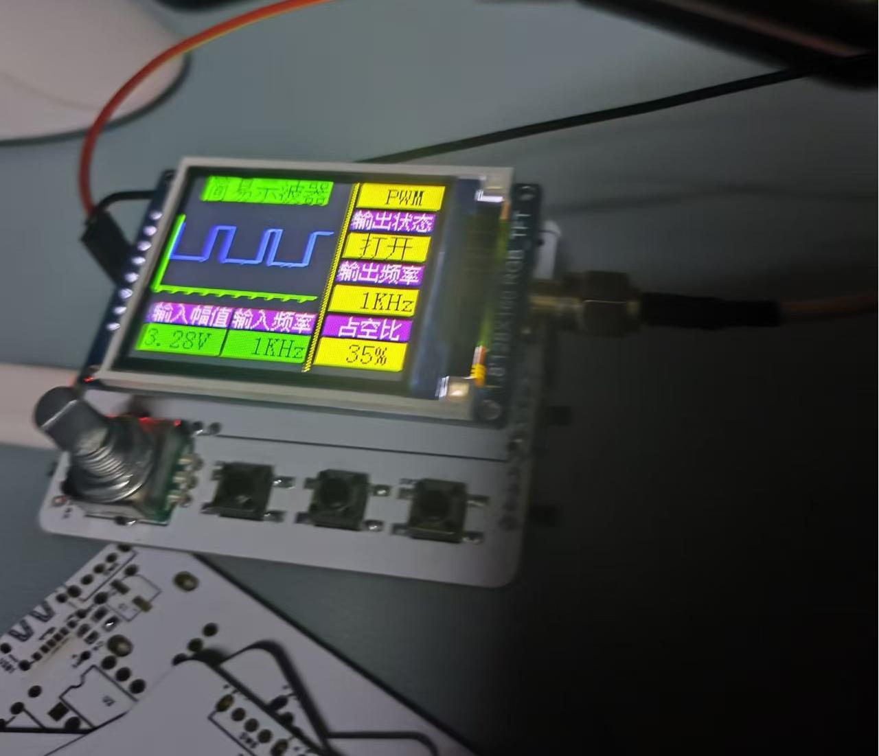

一、项目简介

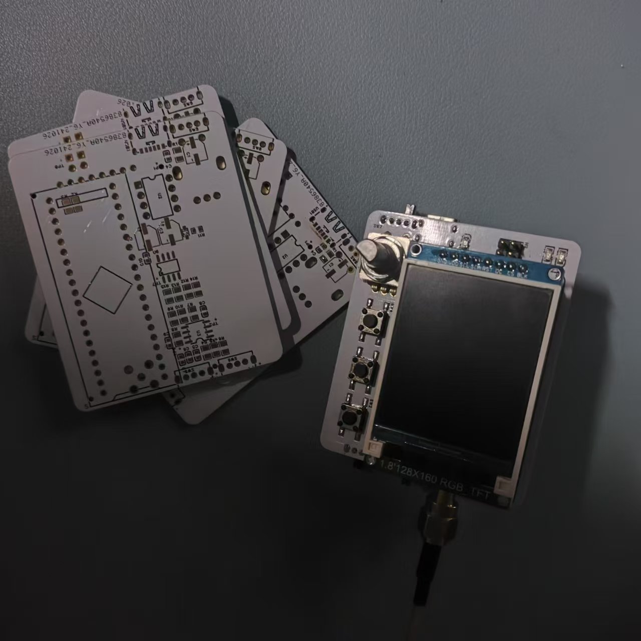

本项目通过学习复刻立创训练营简易数字示波器官方工程案例,原理图参照官方作部分修改,PCB重新布局。
二、电路组成
1.主控由stm32最小系统板组成;
2.XL7660为放大器提供负压;
3.输入前端放大处理由TL072IDR组成,对输入信号进行放大处理,输出跟随器,送入ADC和频率捕获电路;
4.频率计算由LM393电压比较器组成,MCU对其翻转计数,从而得到输入频率;
5.外设配置有两颗可自定义LED指示灯;三个功能按键;一个旋转编码器;PWM输出接口;
6.输出显示使用1.8寸TFT全彩屏;
7.含有AC/DC耦合切换开关,X1和X50倍率切换开关,倍率切换由电阻分压获得。
8.电路由TYPEC输入5V供电项目简介
