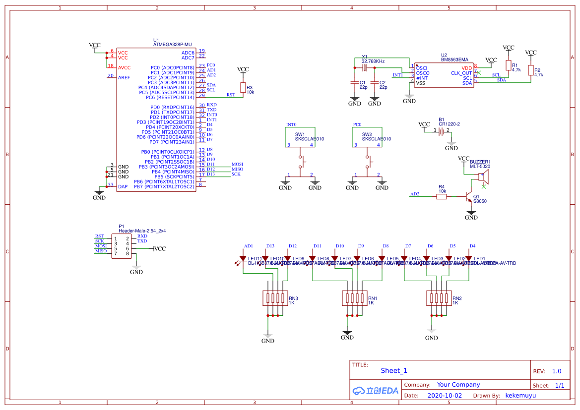

4个led表示小时,6个led表示分钟。集成bm8563实时时钟,smd蜂鸣器,两个按键,处理器采用mega328,方便arduino编程。方案设计的有点问题,纽扣电池输出功率太小不足以驱动10个led,可以改成锂电池供电。
