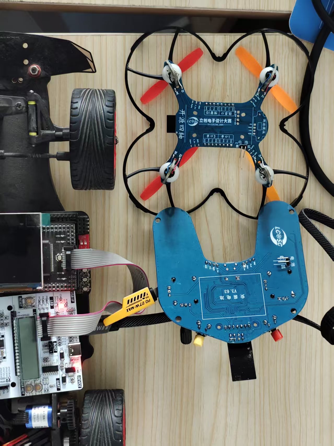

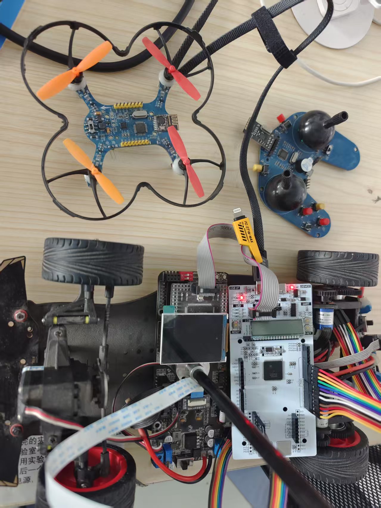

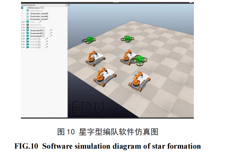

   车机协同编队分为无人机编队以及智能小车编队,无人机使用M4内核stm32F4单片机同时外置惯性测量模块无线通讯模块、电机驱动模块电源管理模块等组成系统。惯性测量模块(IMU)测量出飞机的三轴加速度与三轴角速度并传送给单片机处理,由单片机进行基于四元数的姿态解算,然后根据角度经过PID控制运算,输出四路PWM控制四个直流有刷电机的加减速从而达到飞机的平衡悬停。智能小车编队由两个部分组成,一辆搭配全场调控模块的智能小车,以及多辆搭配openmv的智能小车,全体小车控制单片机均使用国产GD32F103C8T6。全场调控小车(领航车)搭载RA4L1-KB高性能瑞萨开发板开发板,接收无人机zigbee模块和从车zigbee模块发出的自身角度和位置信息,在内部使用基于领航者-跟随者的编队控制方法计算出从车和无人机的坐标偏差和姿态角偏差,根据偏差值计算出下一时刻从车(跟随的Openmv小车)和跟随无人机应该行驶的距离和角度,并通过自身zigbee模块将调整指令发送给从车和无人机,从车和无人机接收调整指令后,依据领航车计算出的调整命令进行实时位置调整。最后通过蓝牙AOA定位算法,在无人机以及小车上放置信标模块,作为beacon发射机,发送无线信号,部署在固定方位的接纳机在接纳到无线信号后即可断定该信标进入该区域规模九轴陀螺仪收集角度信息,将信息发送给全程调控小车以此实现车机协同。

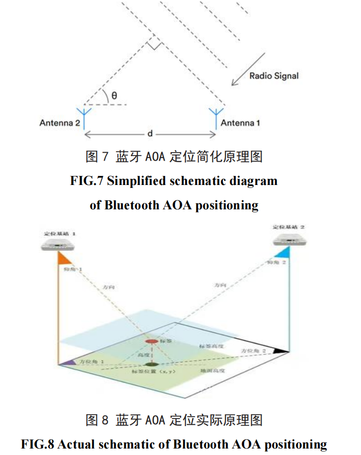

  在核心定位与主控协同层面,瑞萨 RA4L1-KB 开发板承担各智能体的控制与数据处理任务,其 Cortex-M4 内核具备单周期乘法与硬件浮点运算能力,可高效处理定位解算与编队控制逻辑。蓝牙 AOA 定位模块选用文档指定的 EFR32BG22 蓝牙 5.2 模块,通过 SPI 接口与 RA4L1-KB 连接,EFR32BG22 搭载天线阵列采集信号相位差数据,实时传输至 RA4L1-KB;RA4L1-KB 根据相位差、信号波长、天线间距等参数,通过 AOA 算法解算智能体位置,满足平均定位误差小于 10cm 的需求。无人机与跟随车均以该组合作为信标发射机,固定部署的接收机同样以 RA4L1-KB 为核心,接收信标信号后完成区域定位,同步将数据传输至领航车。

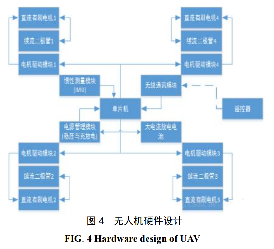

  在智能体硬件分模块设计上,严格匹配文档功能需求。无人机部分:RA4L1-KB 控制惯性测量模块采集三轴加速度与角速度,通过四元数姿态解算后输出 PWM 信号,经四路电驱模块控制四个直流有刷电机,实现平衡悬停;电源管理模块采用 LM2596 开关电压调节器,输出适配电压为 RA4L1-KB、EFR32BG22、惯性测量模块供电,大电流放电电池提供持续能量,续流二极管并联电机两端,避免电机启停时产生的反向电动势损坏硬件。智能小车部分:领航车以 RA4L1-KB 为基础,额外扩展 Jetson Nano 开发板承载编队算法运算,ZigBee 模块通过 UART 接口与 RA4L1-KB 连接,接收从车与无人机的位置、角度信息;从车搭载 RA4L1-KB 与九轴陀螺仪,陀螺仪通过 I2C 接口将角度数据传输至 RA4L1-KB,电机驱动选用 L298N 模块,RA4L1-KB 通过 GPIO 输出控制信号调整小车位置,同时预留机械臂扩展接口,满足多样化任务需求。

  在核心算法实现层面,针对 RA4L1-KB 算力优化处理逻辑。蓝牙 AOA 定位算法环节,RA4L1-KB 接收 EFR32BG22 传输的天线阵列相位差数据,结合信号波长与天线间距,通过公式计算到达角并解算智能体相对接收机的位置坐标,每 50ms 更新一次定位数据,通过滑动窗口滤波优化误差,确保平均定位误差小于 10cm;ZigBee 通信协议栈基于 UART 模块封装,领航车 RA4L1-KB 作为协调器,每 100ms 向从车与无人机发送位置调整指令,从车与无人机接收指令后通过 RA4L1-KB 解析并执行位置修正,同时回传自身实时状态数据;编队控制算法采用文档中的领航者 - 跟随者算法,领航车的 RA4L1-KB 与 Jetson Nano 协同运算:RA4L1-KB 采集各智能体位置数据并传输至 Jetson Nano,Jetson Nano 根据预设编队队形计算从车与无人机的位置偏差、姿态角偏差,生成调整指令后通过 RA4L1-KB 的 ZigBee 模块下发,从车与无人机的 RA4L1-KB 接收指令后控制电机调整速度与方向,实现编队协同。
