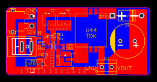

采用LT3750芯片制作的12V升300V的升压模块
简介:采用LT3750芯片制作的12V升300V的升压模块
创建时间:2023-08-07 17:39:49更新时间:2024-03-04 09:57:44
采用LT3750芯片,看芯片手册说芯片是专门为高电压电容充电的。用了两个固态电容给输入电源,400V耐压100uf电解电容给输出电压,变压器是按芯片手册推荐的买的。
做这个是给我电炮充电的,还行。
使用时注意不要用手碰输出正负极,会被电到。
