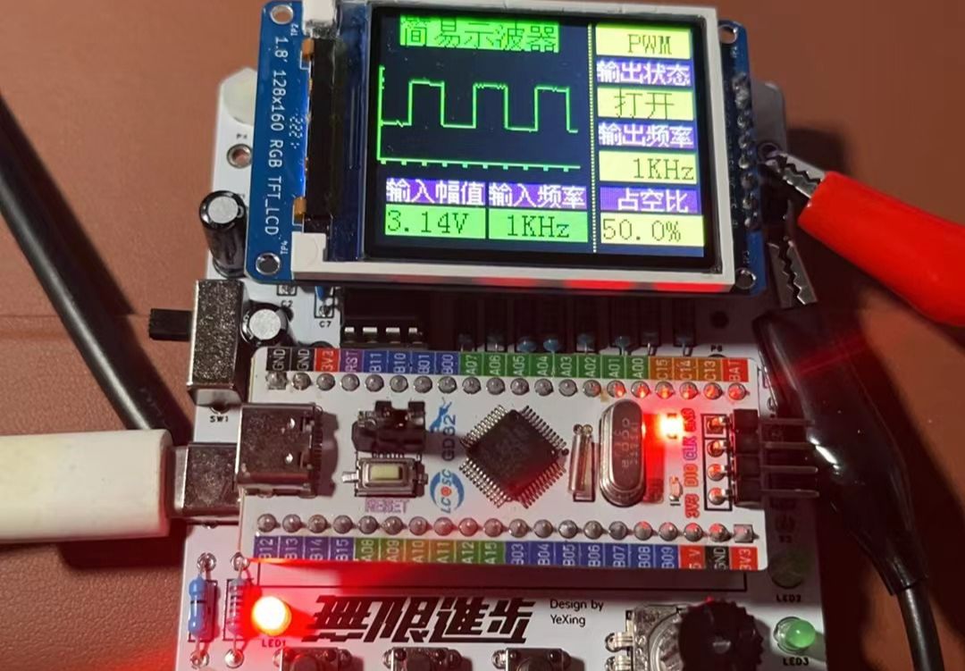

本项目为立创训练营简易示波器复刻项目;
该示波器采用GD32为主控芯片,将交直流耦合电路,测频电路采集前端信号,并显示在TFT屏幕上
二、硬件设计
主控:GD32E230C8T6
三、软件设计
使用立创开源代码;
四、功能
波形测量:测量前端信号的波形并显示在显示屏上;
频率测量:采用比较器测频电路测量前端信号频率;
交直流耦合:通过SW2切换交流或直流波形测量;
幅度切换:通过SW3切换-1.5~5V,-80~250V。
