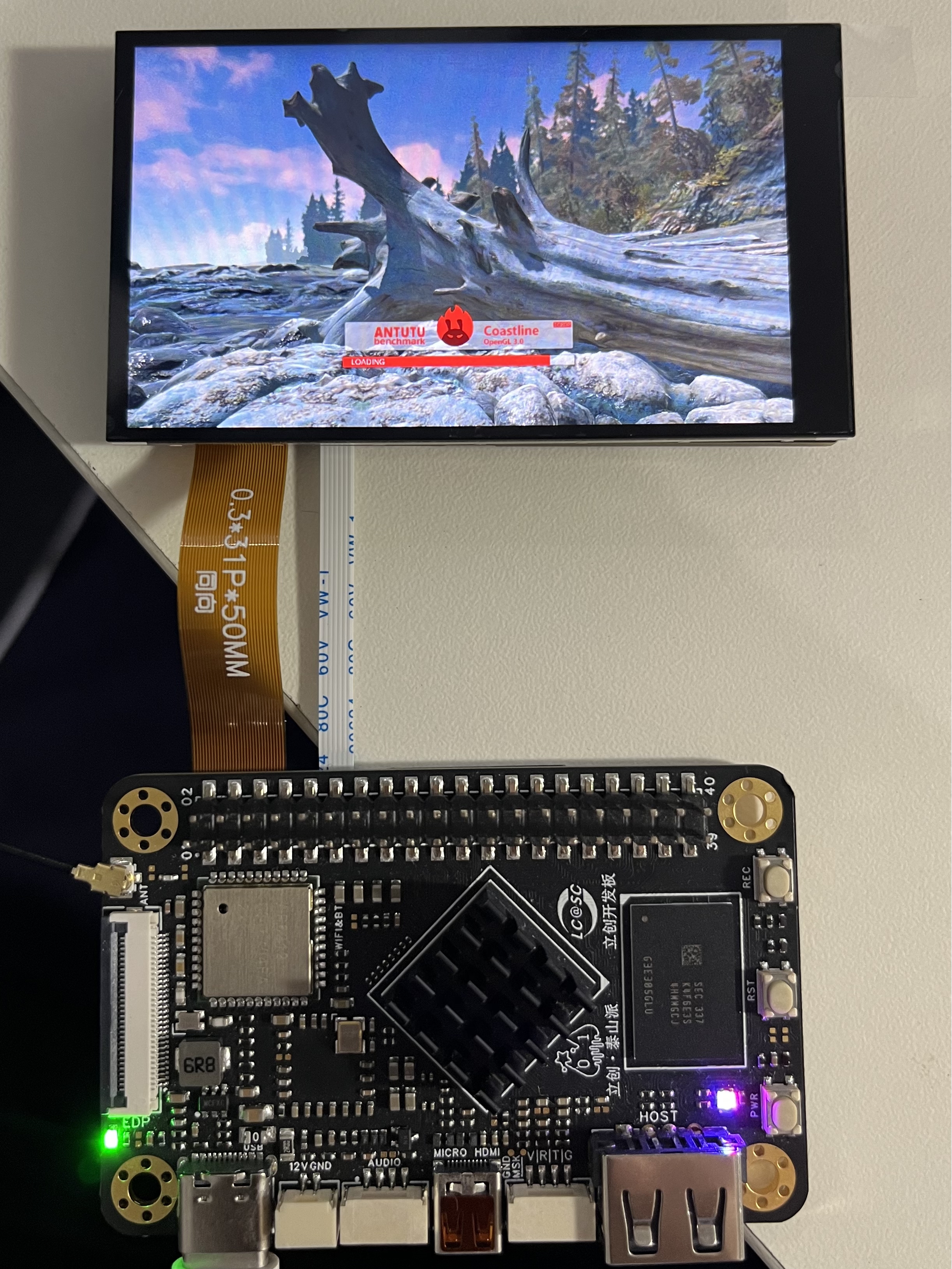

利用泰山派作为主控,通过修改固件达到移植安卓系统到开发板上,利用30Pin转24Pin转接板连接到3.1寸屏幕,实现MIPI屏显示以及触摸功能。相当于一台手机。

这次是跟着泰山派训练营带着走的,学到的东西比学校效率高且好玩。从烧录网上镜像到自己烧录自己修改编译后的镜像。让我深刻理解了Linux嵌入式开发的基本流程。从修改设备树,编写驱动代码,到设计原理图,绘制PCB。常看常新,这次画板子第一次接触到4层板,虽然说没用到,也是第一次绘制差分对,不仅需要两两长度差不多一致,其他差分对也需要差不多一样长。
