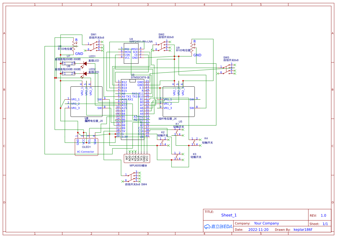

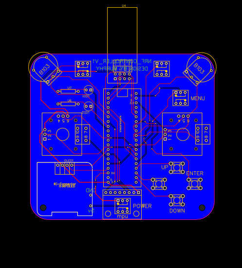

基于stm32f103c8t6和nrf2401的遥控器,u8g2库驱动oled,目前为第一代,不带mpu6050遥控功能
简介:基于stm32f103c8t6和nrf2401的遥控器,u8g2库驱动oled,目前为第一代,不带mpu6050遥控功能
创建时间:2022-11-20 18:42:03更新时间:2023-10-20 13:53:47
stm32f103c8t6主控,使用ADC+DMA获取两个摇杆和两个电位器的值,再读取其余8个按钮的值,将这14个值输入数组通过nrf2401传输给接收器,接收器再将该数组解码,用于控制小车或其他。屏幕使用u8g2库驱动,字体多。pcb已画上mpu6050部分,但是代码尚未加入。
