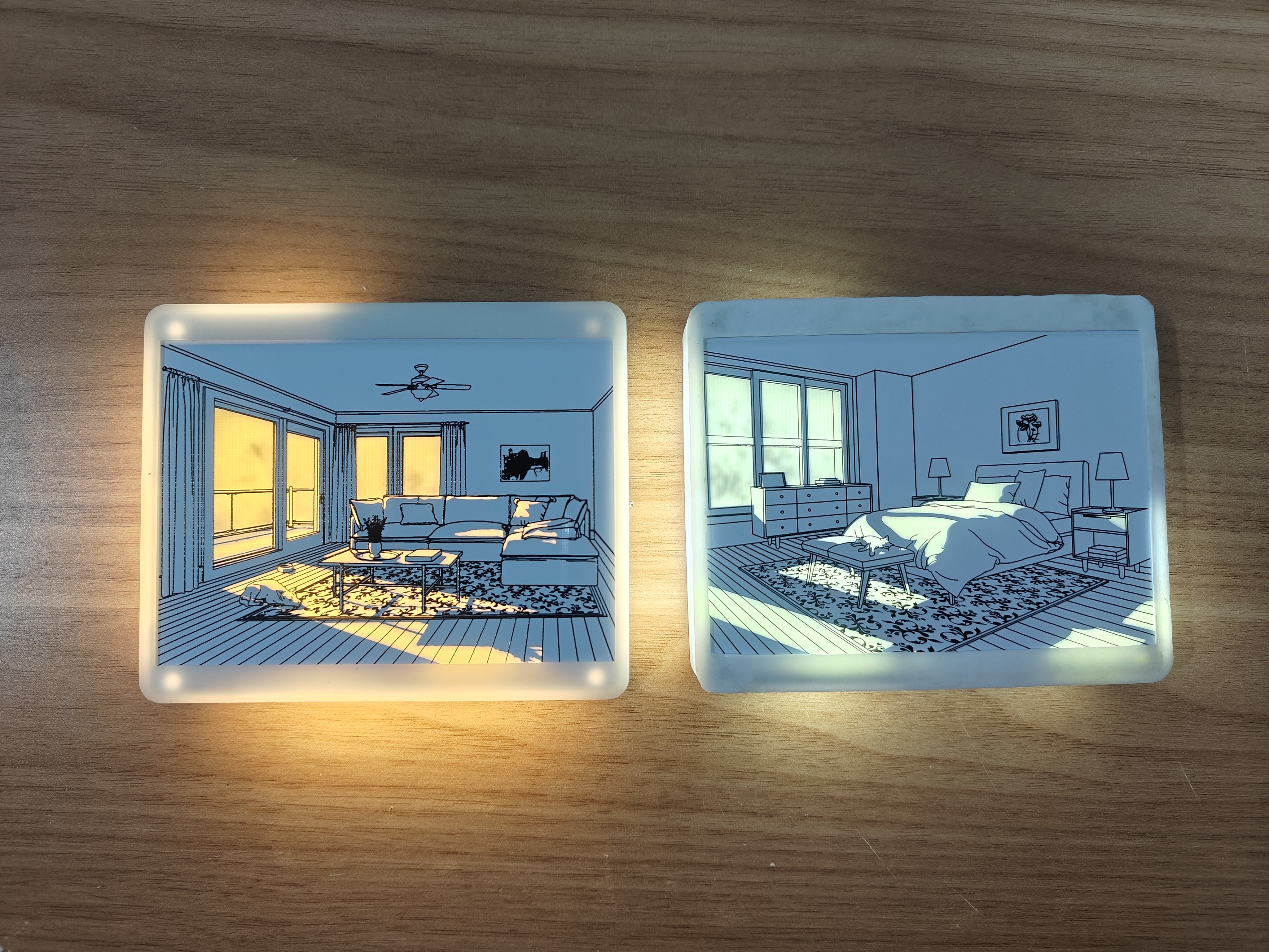

三款不同图案的PCB灯光画,6010s芯片切换白、暖黄、白黄三色,14500电池供电,带充电电路。参考前人设计,简化了电路,设计了外壳和内部支架,方便制作。

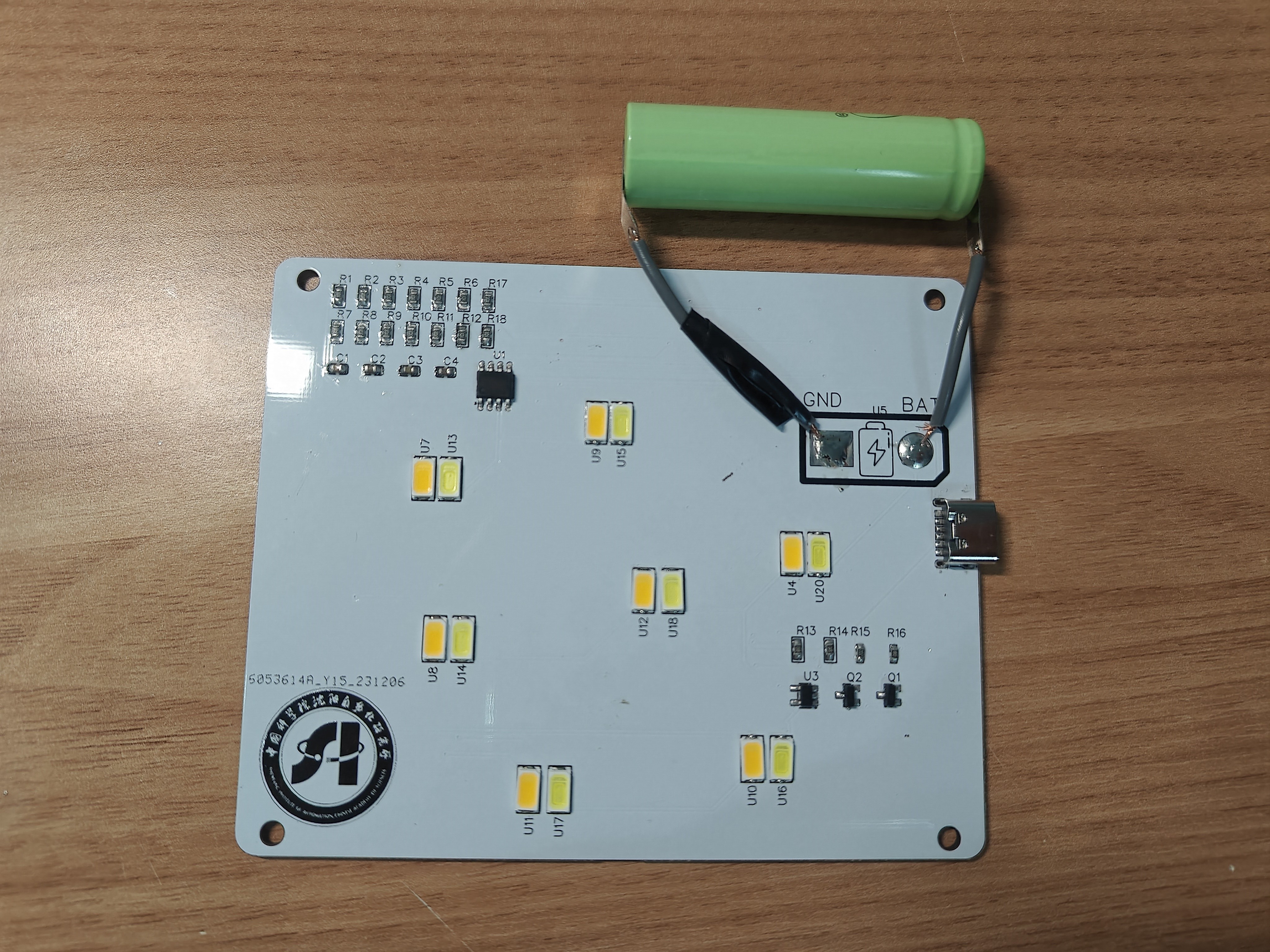

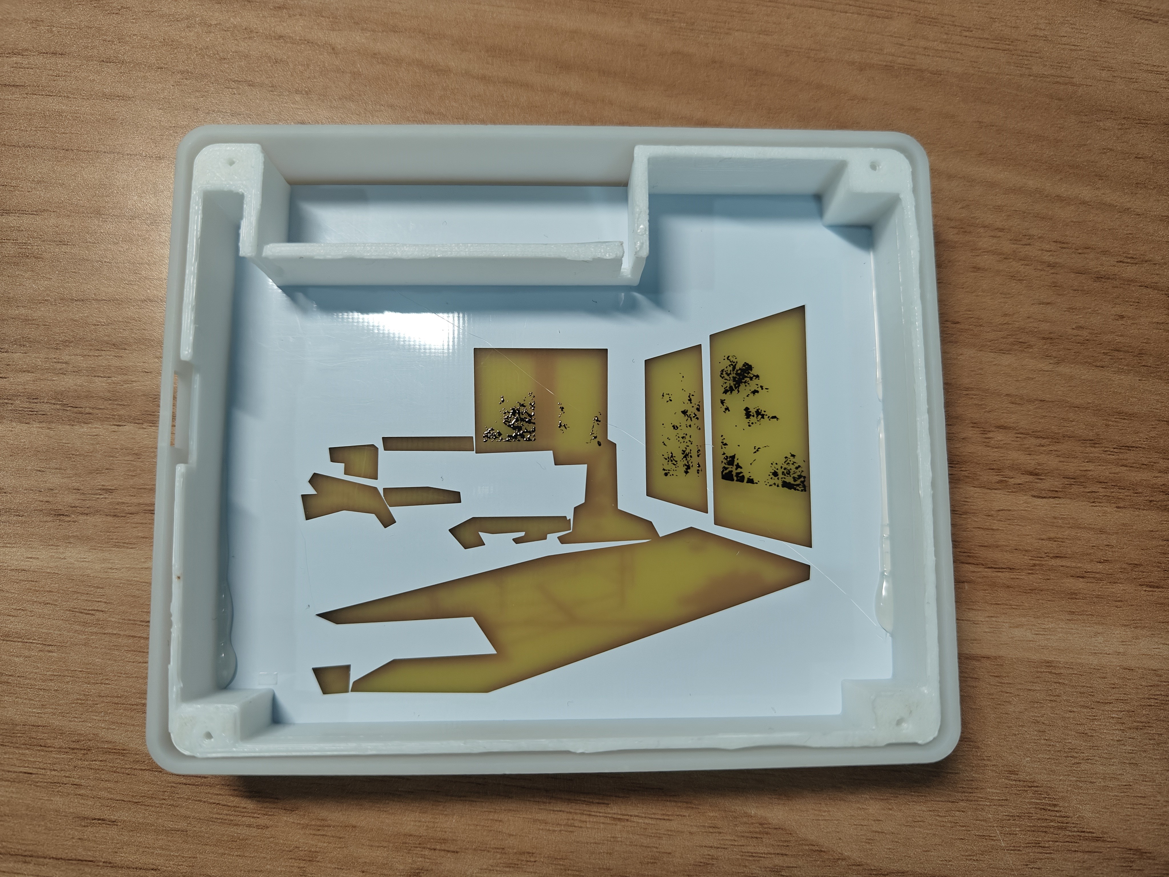

三款不同图案的PCB灯光画,6010s芯片切换白、暖黄、白黄三色,长按改变亮度并带有记忆性,14500电池供电,tp4054充电。参考前人设计,简化了电路,不再升压至5V,设计了外壳和内部支架,方便制作。外壳推荐立创3维猴X树脂打印,省钱。
注意前图案pcb厚度1.2mm,前后电路板均白色。
