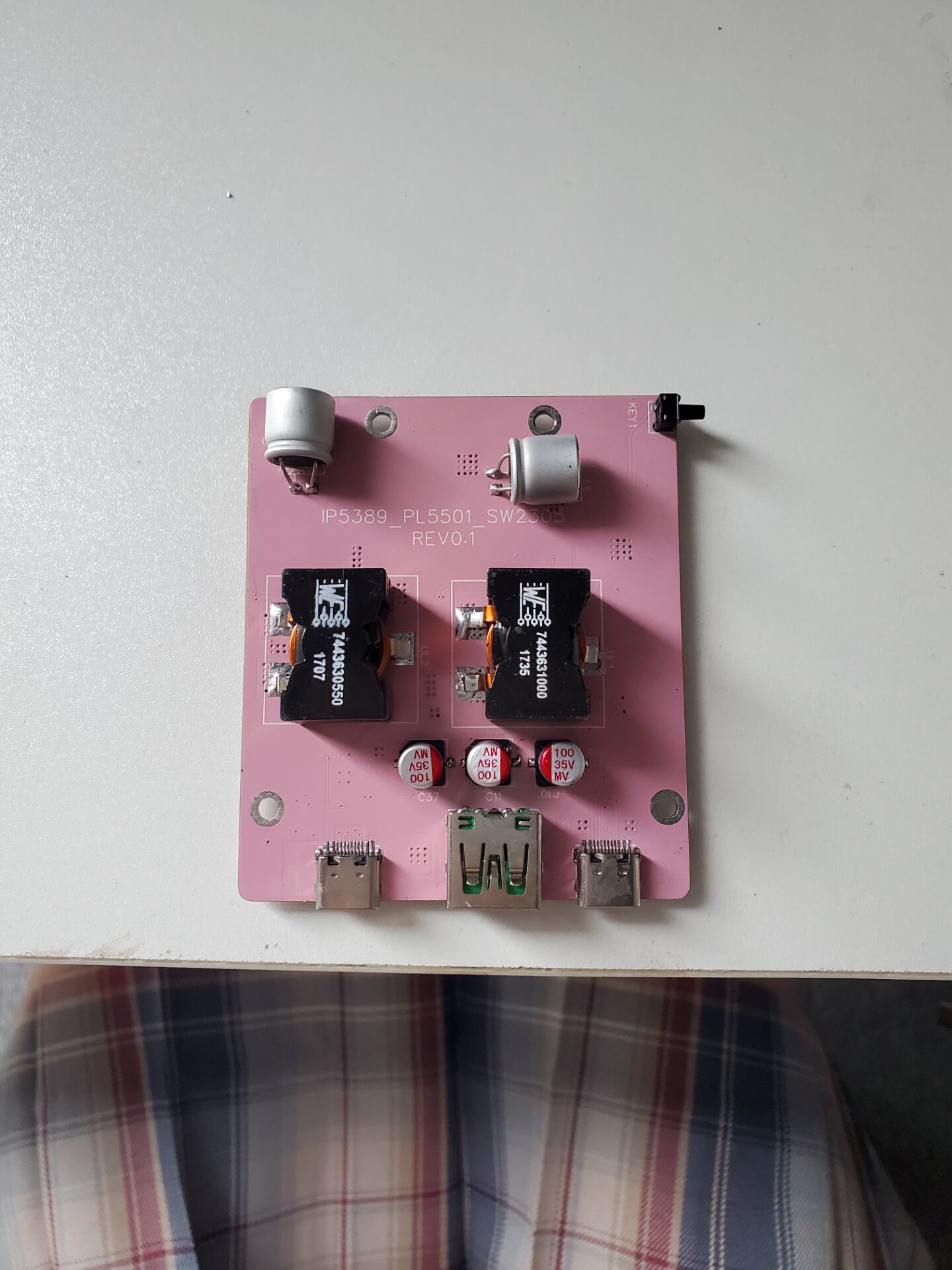

事先声明:本人非专业充电玩家,大学也非电子专业,主修音乐的,电子知识水平大概是只知道P=UI的水平。只是朋友送了我2个IP5389芯片才做这个项目,自己刚好也有个8750H+1050MAXQ的平板电脑,外出需要充电。
原理图是朋友画的,不过他的原理图第一次有点问题,后来我照着datasheet稍作修改才成功,PCB是我画的。所以本项目的PCB肯定有不合理的地方,可以在评论区中指出,我也非常愿意学习、改进。

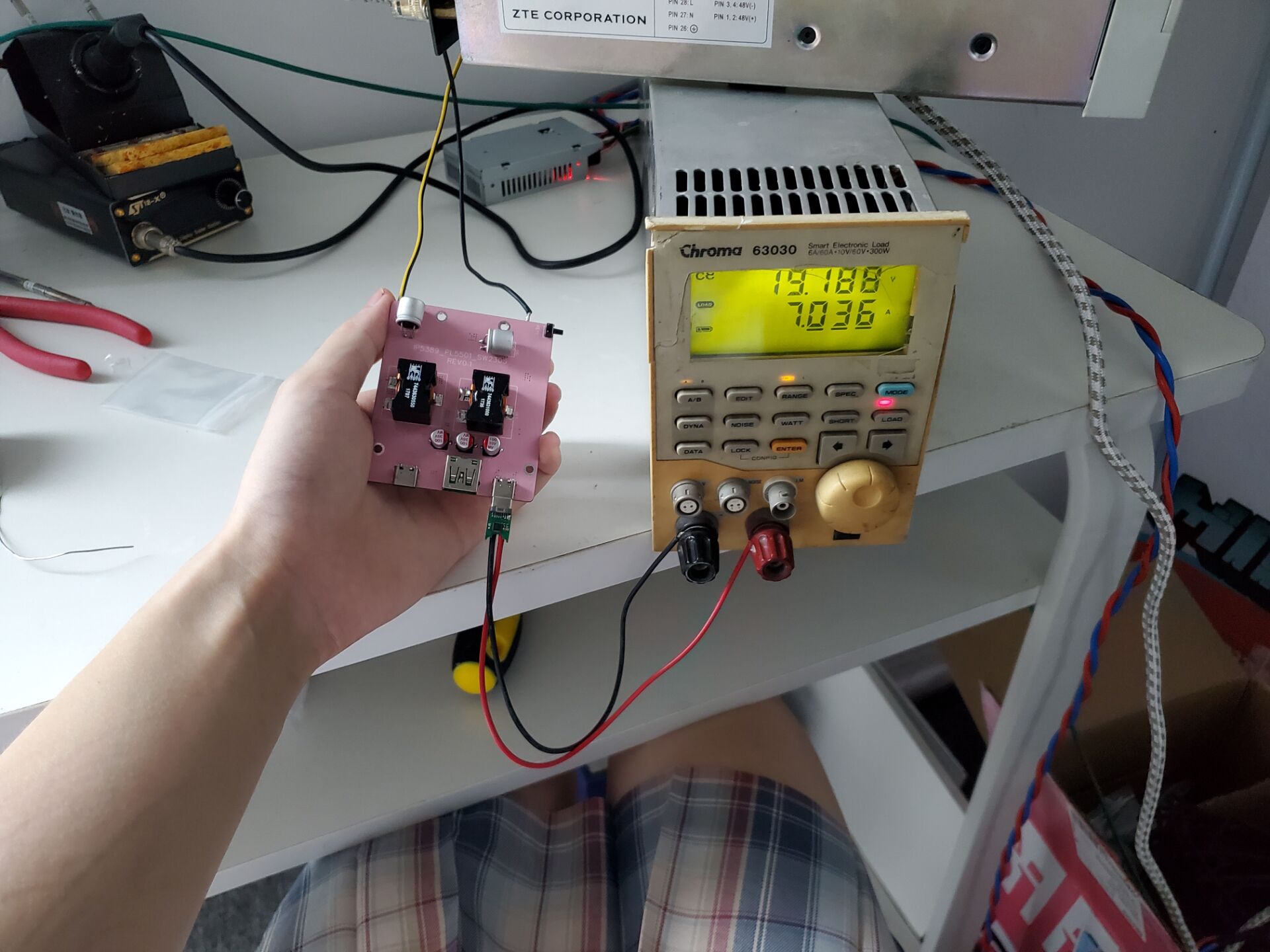

用PD诱骗线带普通游戏本无压力
没有智商税的emark电路,所以我设置的最大65W功率
然后通过用不同的检流电阻输出不同的最大功率
你甚至可以用外置驱动,让IP5389跑1KW
IP5389默认使用R005输出检流电阻,设置65W,输出最大20V 3.25A 65W
以此类推
R004=4.06A      81W
R003=5.41A      108W
R005并联=6.5A 130W
R002=8.12A      162W
R001=16.25A    325W
PL5501+SW2305同理

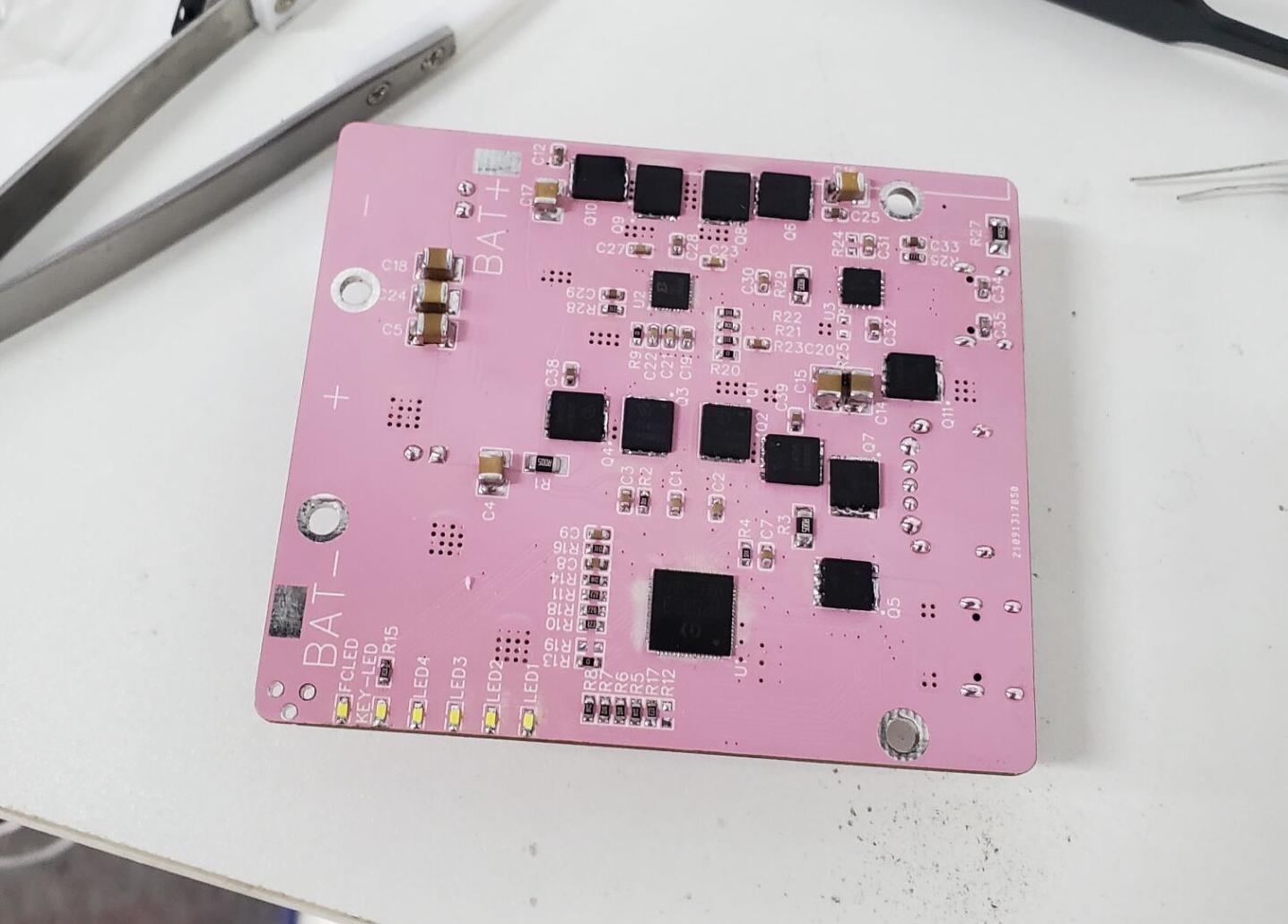

我的元器件选型:
功率MOS,BSC059N04LS6,因为此MOS的Ciss很小,基本上这个规格我能找到最小的了,可以减轻IP5389驱动的压力,同样也提高了效率,减少发热
输出开关MOS,随便用个内阻低的就行,比如东芝的TPH系列
输入输出电容:台系、日系的固态电容即可,三星、TDK的X5R X7R的MLCC
电感:WE电感,因为颜值高,COPPER、Coilcraft的同样颜值也高。如果不需要高颜值,可以随便买,一般用一体成型的就没问题了,额定电流建议6A以上,根据你输出功率而定。有条件的可以用LCR测一测买回来的电感数值。
由于本板子功率比较大,电池建议用三星50E、50G以上规格的,不懂的可以问问玩电池的朋友,我也不太懂。杂牌垃圾电池建议不要尝试大功率输出,boom了别怪我。
本板子不带电池保护、均衡,因为懒得焊,直接买成品保护板,如有需要集成进去,请自行添加。

为了高颜值才用的粉色板子
不过元器件的排布之后还会改,为了更好看

已知BUG:IP5389内置电量检测,使用另一路SW2305会对IP5389的电量检测产生影响。
以下为输入18V输出20V测试
需要用大电流TYPE-C连接器
目前发现KRCONN有7.5A的,已经量产
改检流电阻有风险,别玩过火就行了
