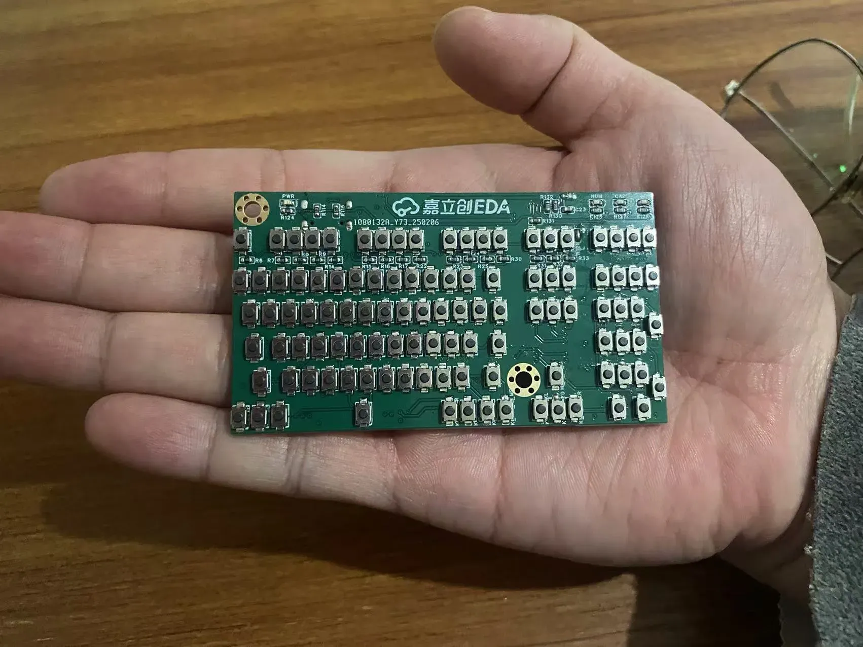

看见稚晖君键盘后,因稚晖君键盘制造太过昂贵,所以特地制作了一个丐版,想DIY玩的可以做一个 虽然很丐,但是键盘鼠标功能齐全,特别适合做掌上电脑的键盘部分
简介:看见稚晖君键盘后,因稚晖君键盘制造太过昂贵,所以特地制作了一个丐版,想DIY玩的可以做一个 虽然很丐,但是键盘鼠标功能齐全,特别适合做掌上电脑的键盘部分
复刻成本:25
创建时间:2025-01-08 10:56:07更新时间:2025-12-23 09:21:37
复刻稚晖君键盘
https://oshwhub.com/pengzhihui/b11afae464c54a3e8d0f77e1f92dc7b7

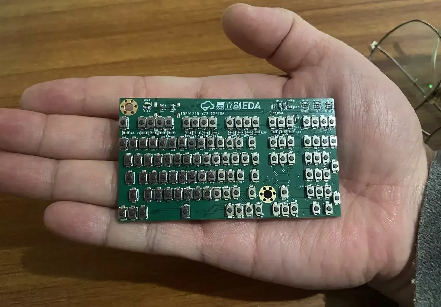

因自己没有厂长支持,所以。。。。
去除了其他所有外设功能,只保留了键盘基本功能
并且把尺寸做在 10cm以内可以薅嘉立创免费打样羊毛
所以就产生了这么一个只具备基本键盘功能
但是又具有全配列的键盘

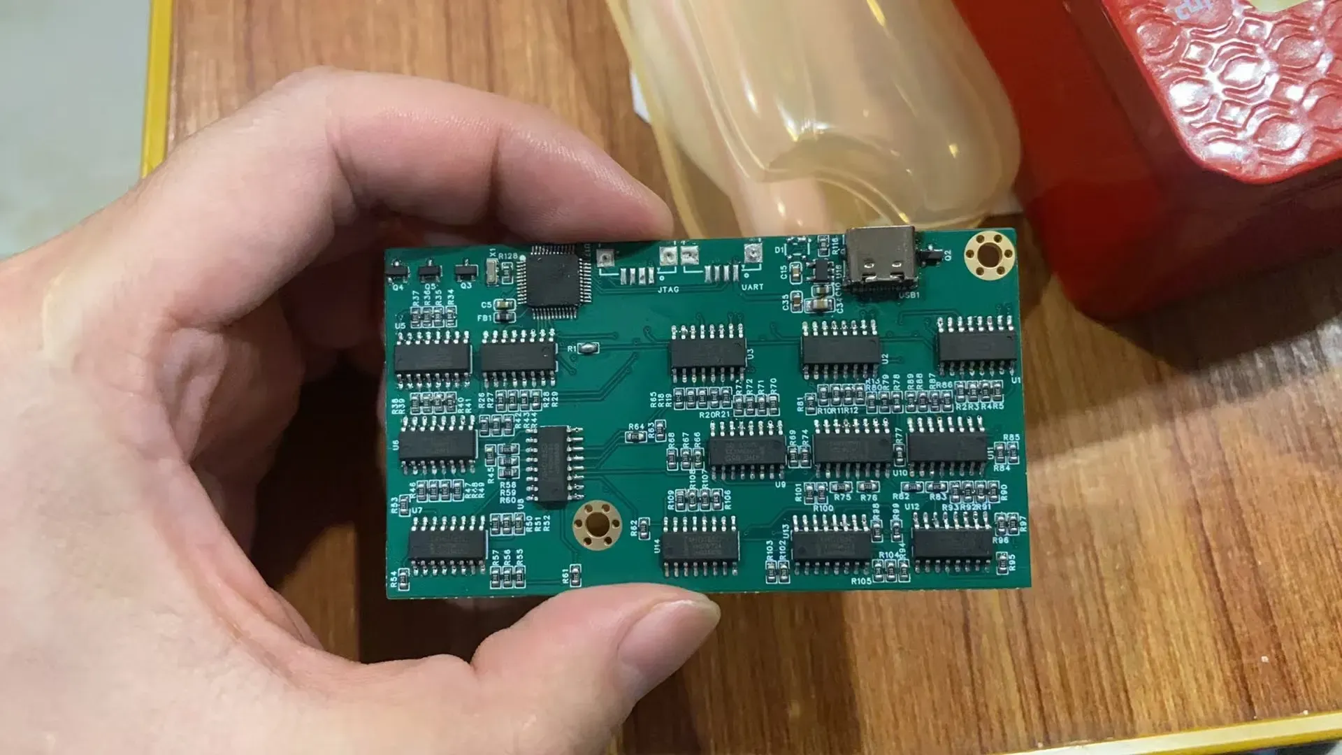

电路原理设计复刻的稚晖君的键盘(并且增加到108配列),程序是自己写的(没找到稚晖君的程序。。。-_-!)
10cm的尺寸,应该可以在diy一些玩意儿时候可以用得上
主要零件:
74hc165: 20 pc ¥8.87
10K电阻:200pc  ¥2.4(多余92个,理论上应该只要一块多)
按键:120pc ¥8.15
stm32:1pc ¥1.53
其他:应该不要多少钱
加起来应该在¥25左右
#2025-03-19 更新了附件stm32KBD.bin,修复了led状态灯的bug
#2025-03-25 修改了用SPI2进行控制背光LED,因为丐版,所以只是修改了引脚,不影响pcb以及程序
废话不多说,上视频,上图片
----------------------------最新改动-------------------------------------
本次优化了软件,
实现了
Fn+MENU=鼠标左键
Fn+右Cttl=鼠标右键
Fn+方向键=鼠标移动,持续按住鼠标会加速移动
丐版键盘+鼠标功能完成
----------------------------------25-12-23---------------------------------------
修正了鼠标功能在MAC下正常,但是在windows下不正常的BUG
