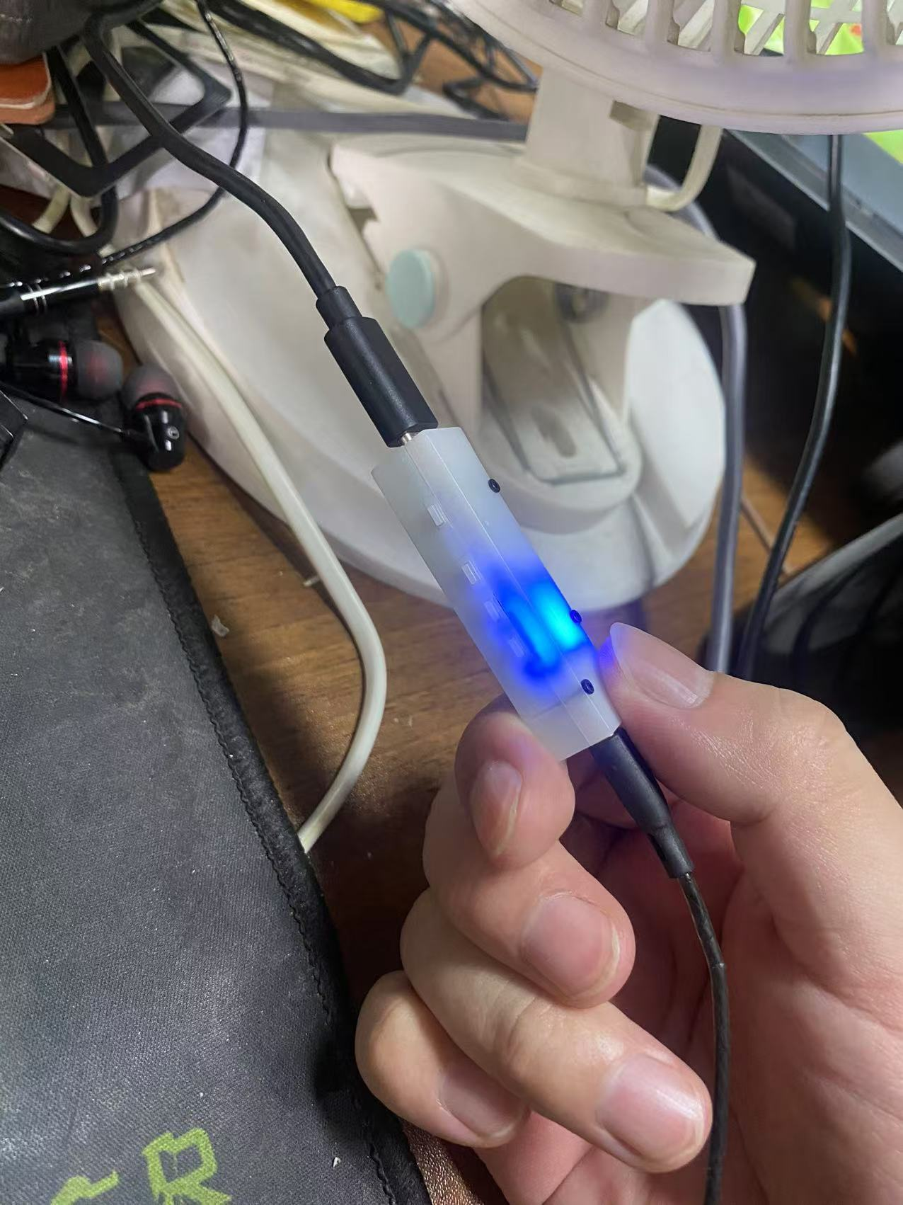

最近上班摸鱼,用耳机听音乐,于是想着弄一个小尾巴玩玩。
于是复刻了 @滤波の電容 的项目:https://oshwhub.com/xyzdiy/ct7601-usb-dac
结果没成功,又没有0402的物料,全部重新整了一套,心都在滴血。于是痛定思痛。
我是业余玩家,高端的玩不了,于是找了一个简单的
于是复刻了
@huitailang8888 的项目:https://oshwhub.com/huitailang8888/usb-internal-recording-sound-car
项目在功能上整体满足我的要求,耳机、麦克风、线控调整音量、播放与录音静音功能齐全
立马把它改造成我心目中的样子
整体DIY成本也低,可以随便上手,不用烧录固件,插上就能用,非常简单
秀一下实际图片
可惜自己不会做外壳,也没有设备,跪求哪个大佬可以教一下
正反面细节图片
插上电脑后播放音乐的截图

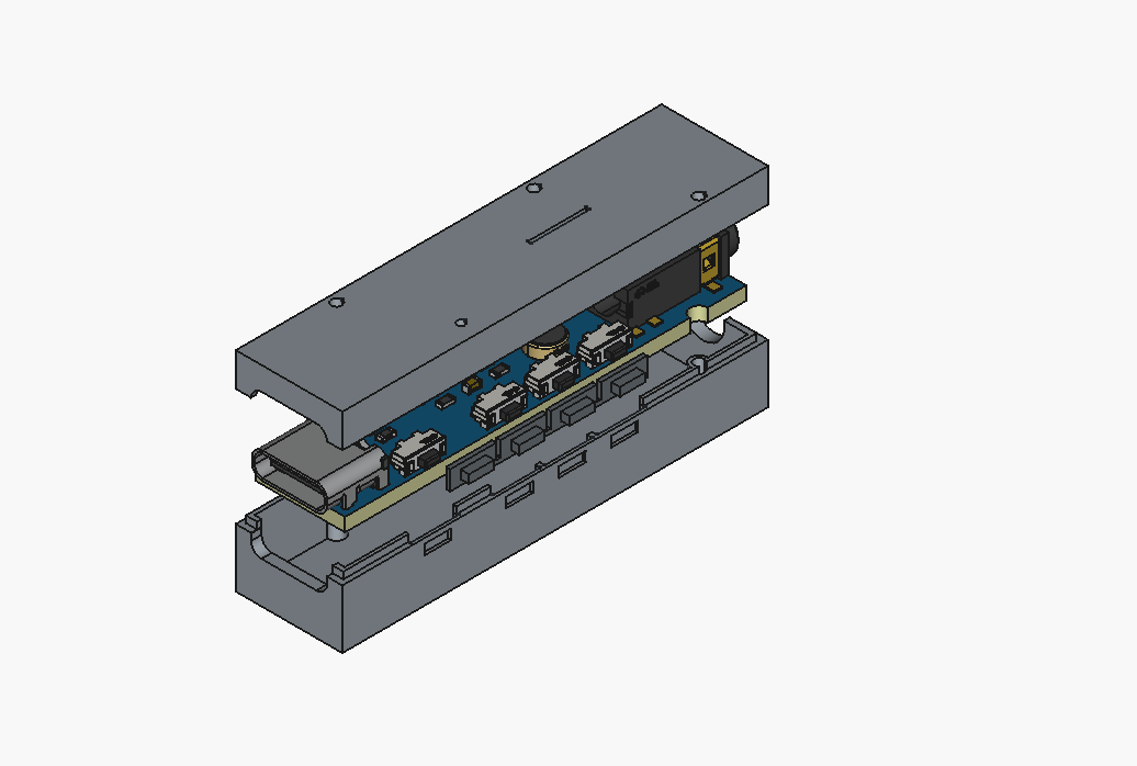

突击学习了一下CAD,制作了一个外壳
嘉立创打印在审核中。。所以还没有实际图片
需要注意的是:
1、按钮是4个做在一起,需要自己拆开安装在底壳
2、因为嘉立创3D打印最低是1mm厚度,所以按钮底部加厚了0.5mm,使用时候需要磨掉0.5mm使用
秀一下临时抱佛脚学习成果

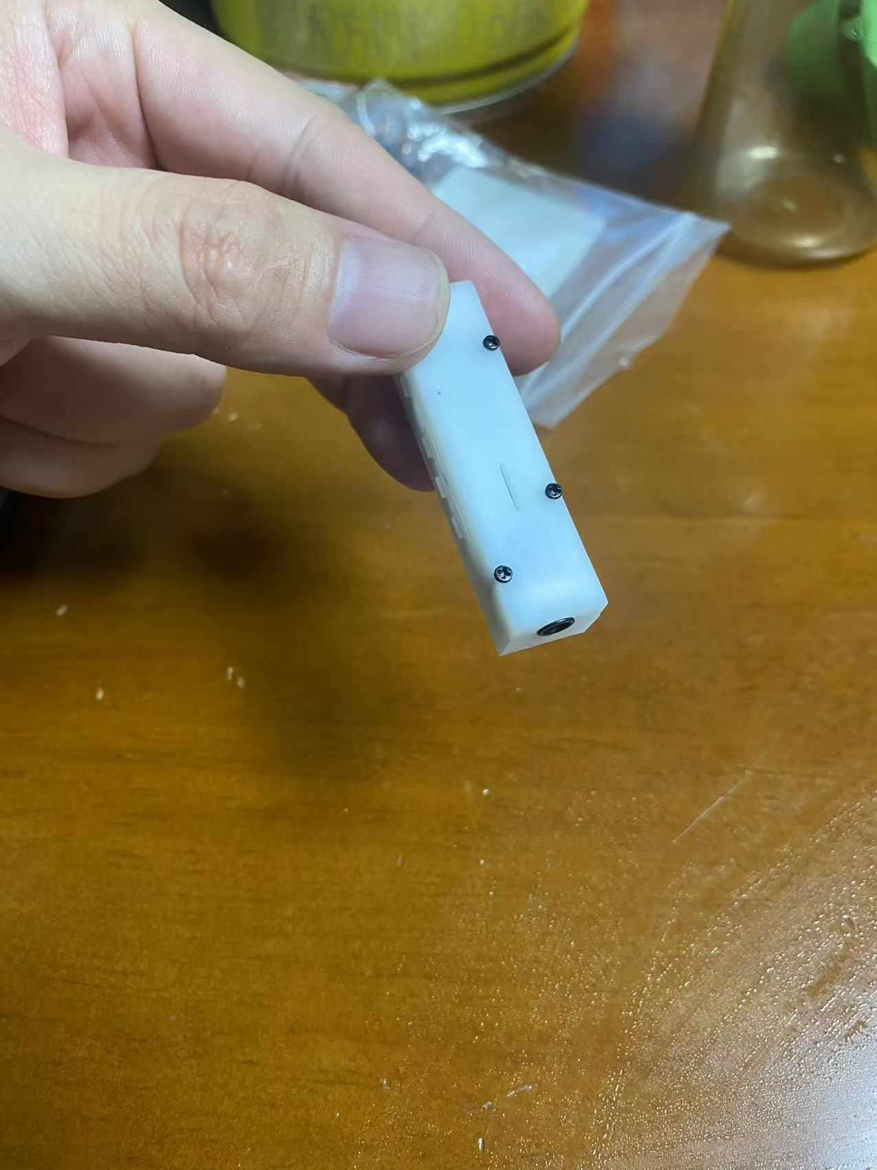

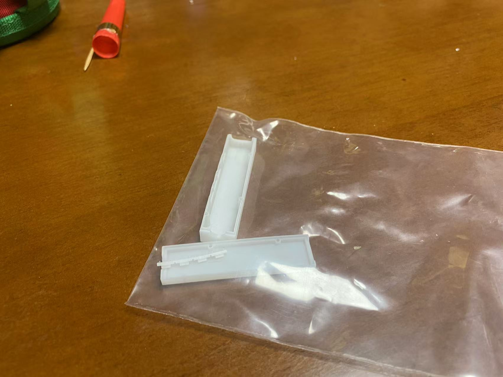

打印结果出来了
总结就是:
第一,先夸一下,嘉立创3D打印还是非常好用
第二,第一次建模,对于尺寸把控不好,1毫米的边还是太单薄了,0.4m的按键边也太小了。pcb设计只管小,但是按键的间距实在不好放手指
以后弄板子,这些因素要考虑进去
新设计了外壳,3D打印回来了。
重新设计了板子
终于外壳看起来舒爽一些了
其中螺丝与螺母
需要复刻的使用 “自带mic-新外壳”工程以及“小尾巴外壳-外壳XX-新.step”制作按钮、底部和顶部
小尾巴外壳-上盖.step
小尾巴外壳-按钮.step
小尾巴外壳-底部.step
小尾巴外壳-外壳按钮-新.step
小尾巴外壳-外壳底部-新.step
小尾巴外壳-外壳顶部-新.step
