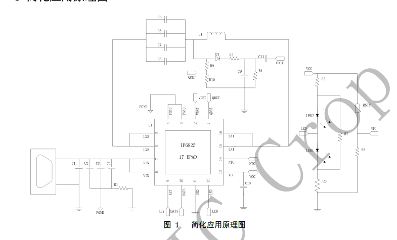

IP6825 是一款无线充电发射端控制SoC 芯片, 兼容 WPC Qi 最新标准,支持 A11 或 A11a 线圈, 支持 5W 充电。
IP6825 通过 Analog Ping 检测无线充接收器, 通过Digital Ping 建立与无线充接收端之间的通信, 通信成功之后,则开始功率传输。
IP6825 解码从接收器发送的通信数据包,然后用 PID 算法来改变振荡频率从而调整线圈上的输出功率。一旦接收器上的电池充满电时,IP6825 终止电力传输。
IP6825 片内集成全桥驱动电路和功率 MOS, 集成电压&电流两路 ASK 通讯解调模块;方案集成度高,可显著降低方案尺寸和 BOM 成本。
特性
原理图

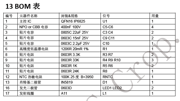

IP6825_DEMO V1.0.xlsx
30
IP6825_DEMO V1.0.eprj
41
IP6825_DEMO V1.0贴片图.pdf
28
